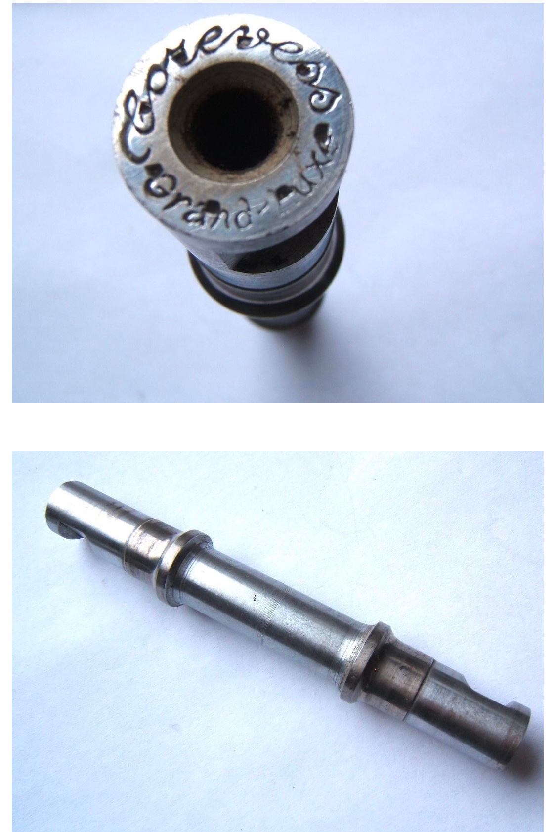

Nächster Versuch ist eine Gipiemme Achse 68mm ( da stehen die Flansche ähnlich der 70er SPc von Campa. Einbauen mit den 5.5er Kugeln des originalen SPc Lagers u dessen Schalen.
Eine 113er Welle Gipiemme oder Campa in 70er Maß für dicke Schalen ( Alu) wäre auch was als nächstes, falls mir bei der 68er doch wieder Gänge fehlen links. ( was ich 50/50 befürchte…)
Das würde ich auch versuchen: Ändern der Achse. Der Vierkant ist es sicher nicht. Den kannst Du gar nicht so viel weiten, dass sich da merklich der Abstand verringert.
So viel zu nah, das bei Schräglauf vorne Kette auf kleines Blatt (41er) hinten ab 6. Gang ( zweitkleinstes Ritzel ) schon Kontakt zum grossen Kettenblatt ist.
Abstand Kurbelende Arm zum Rahmen ca. 9-11mm, Kettenlinie kleines Blatt ca. 41mm, grosses 48/49mm.
Rahmen ist hinten 126mm, Tretlagermuffe hat exakt 69.91mm und es sieht gerade geschnitten aus.
Hinterachse steht bei 403mm
ich seh den Fehler einfach nicht.
Mit einem 51er statt 53er Blatt und einer 9-fach Kette ( 6.9mm aussen statt 7.2 Regina ) kann ich es verbessern, aber das muss doch irgendwie richtig funktionieren…
hab jetzt schon mit 4.72mm Kugeln rechts anstatt 5.5mm versucht weiter raus zu kommen, aber dann hab ich keine Gewindegänge mehr für den Konterring links.
Kontaktbahn der Kugeln wäre ja dann auch nicht mehr ideal.
Also auch ne Murkserei.

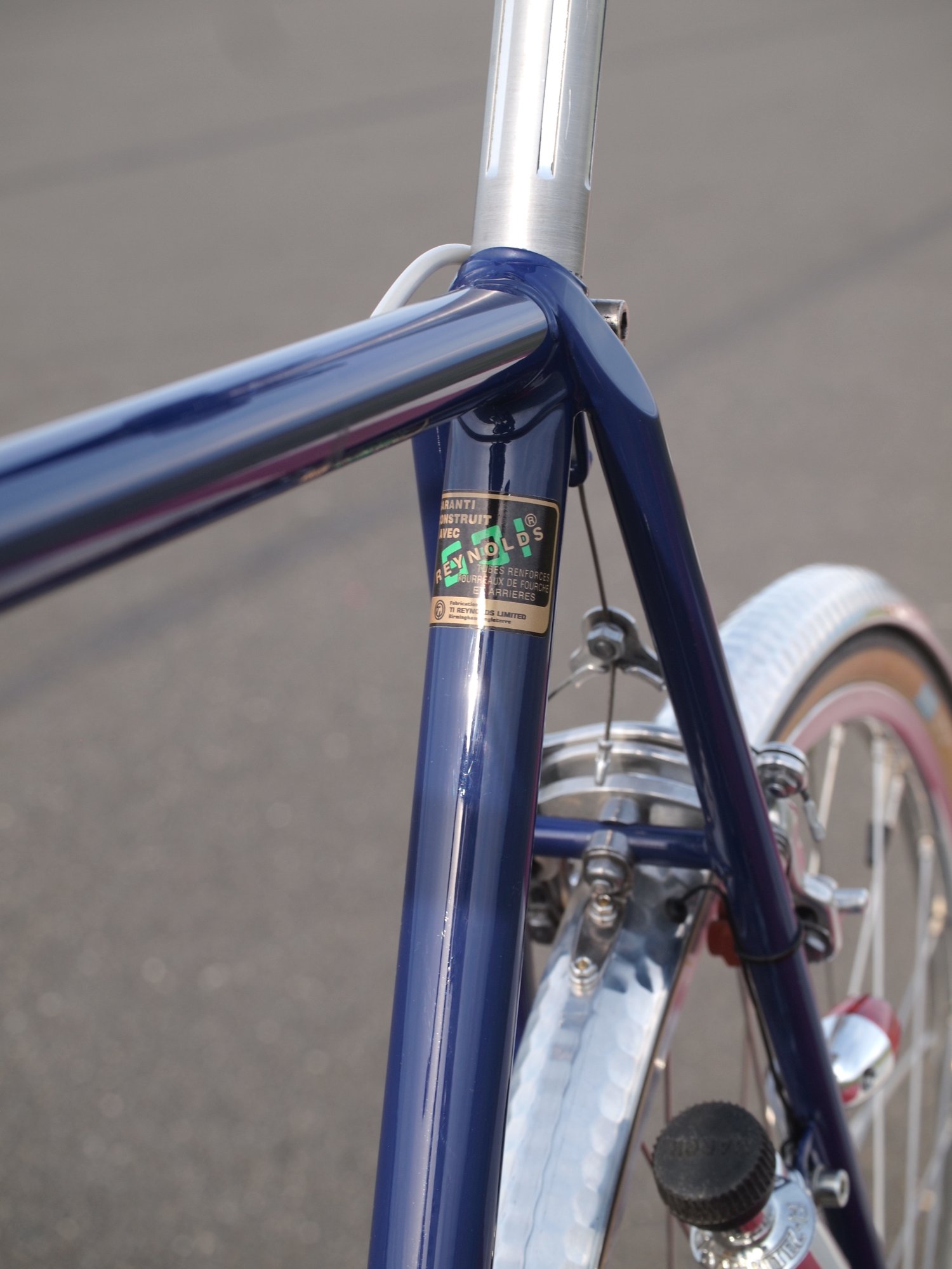

Guten morgen,
Will gerade ein Reiseland aufbauen. Soll nen nabendynamo kriegen. Würde die Kabel gerne innen verlegen.
Nun die Frage…….kann ich ein kleines Loch ins unterrohr bohren oder gibt das Zuviel kerbwirkung. Und der Rahmen stirbt ?
Ist ein Nishiki aus tange infinity
Guten morgen,
In die Unterrohr/Steuerrohrmuffe.
Guten morgen,
Bei mir hat der Rahmenbauer durch die Muffe gebohrt.
Guten morgen,
Nur an die von @Barnay und @𝐻𝑒𝓍𝑒𝓇 genannte Stelle (nämlich in die untere Steuerrohrmuffe) würde ich ein Loch für die Lichtkabelverlegung bohren.
Das Unterrohr an sich ist auf der Höhe der Anlötsockel bis zu dieser Muffe eine hochbelastete Stelle, so dass es sehr riskant wäre, dort ein Loch in das Unterrohr zu bohren.
An meinem Crosser von Dawes ist das Loch serienmäßig auch an der Stelle.
Kabel einfach sorgfältig aussen verlegen. Das lässt sich im Schadensfall leichter reparieren. Mit Bougierrohr ist das Lichtkabel kaum sichtbar, und der Rahmen muss nicht gebohrt werden. Frage mal im Reiserad-Forum, ob da irgendwer das Lichtkabel im Rahmen verlegt.
