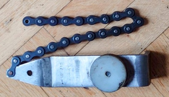

@Bonanzero Danke auch dir! Die Münchner Peripherie wäre im Weihnachtsurlaub bzw. Anfang Januar ggf. eine Möglichkeit.Zum Zerlegen brauchts eine Kettenpeitsche oder Kettenzange und einen Zahnkranzhalter. Erstere hast du wahrscheinlich, einen Zahnkranzhalter fürn Schraubstock habe ich. Kannst du gern ausleihen.
@Goaßhaxl Ebenfalls Danke für das Angebot! Was ist das für ein Werkzeug *? Habe ich so noch nicht gesehen. Bis zu dir wär's a weng weider für mich, oder?Ich kann dir mit diesem Werkzeug *
und einer Kettenpeitsche aushelfen. Damit sollte der Umbau kein Problem sein wenn du einen Schraubstock zur Verfügung hast.
