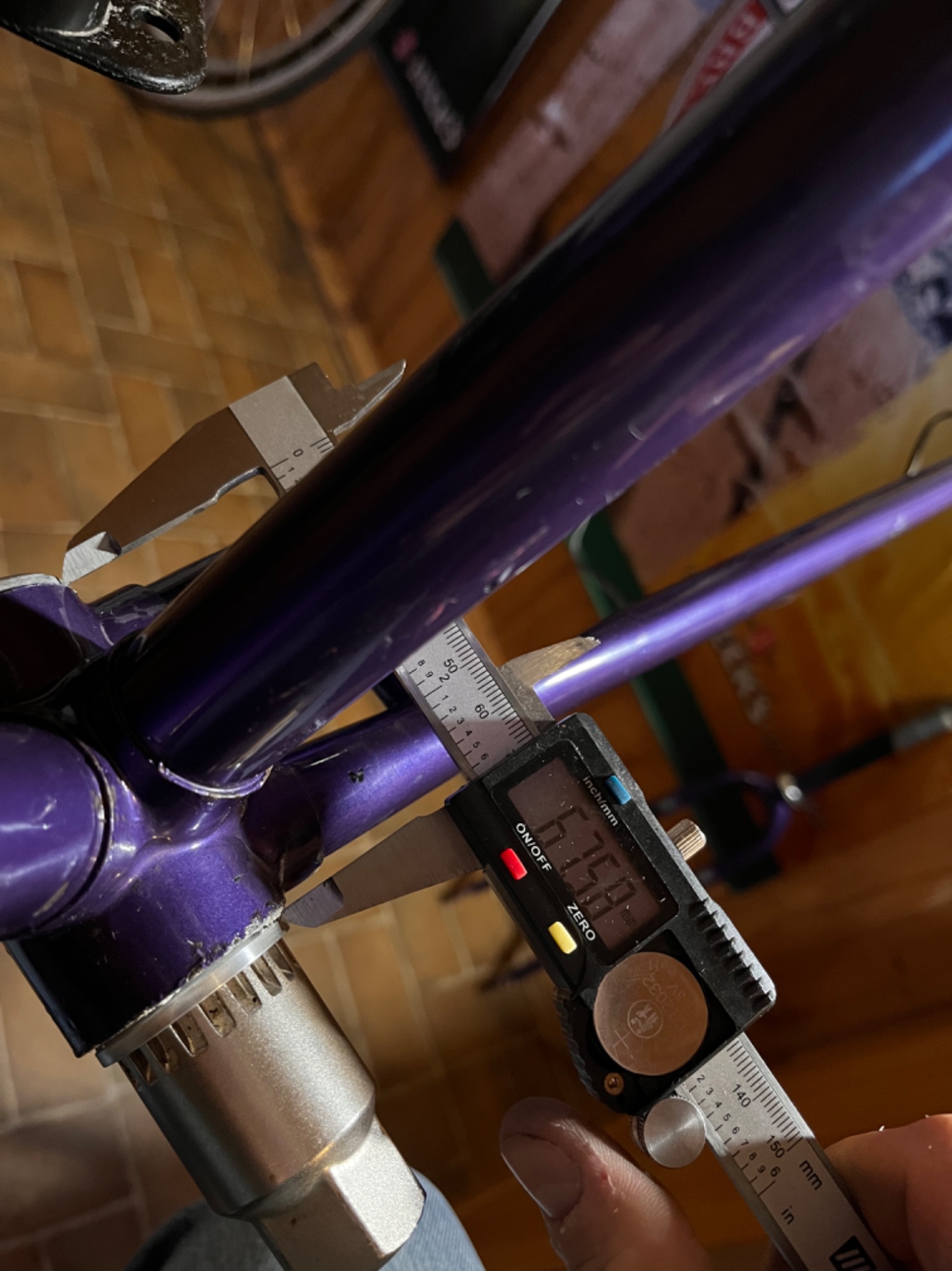

Das neue Innenlager ist drin. Die linke Lagerschale ist mit 60 Nm angezogen, aber zwischen der Lagerschale und dem Rahmen ist noch ein Spalt. Das kann so nicht richtig sein, oder ?

Weiter geht es mit dem lustigen Tretlager-Thema:
Warnung: Ich habe keine Erfahrung hier, gebe also vielleicht keinen guten Rat: Wenn es mein Rad wäre, dann würde ich schauen, warum es bei 60Nm (sehr viel, finde ich) stoppt. Meine Shimano Lager am Stadtrad hatten eine Art Schraubensicherung auf der Innenseite der Schraubschale aufgestrichen. Nachdem ich diese durch viel An-und Abschrauben (versehentlich) entfernt hatte, ließ sich die Lagerschale weiter aufschrauben.
Kannst Du irgendwie schauen, ob da noch was geht? Einfetten der Passung? Sandpapier vielleicht?
Wenn nichts mehr geht, würde ich mir mit dem 3D Drucker einen Distanzring drucken, damit der Spalt dann weg ist. Wenn das eine Option für Dich sein sollte, mache ich das auch gerne für Dich, das kostet mich keine 5 Minuten Konstruktionszeit.
Oder ist innen von den Rohren ein Grat, an dem die Lagerhülse stoppt oder eine Schraube von der Zuführung ist etwas zu lang.
Lager ausbauen, ineinander stecken und drunter halten, dann sieht man, ob das Gehäuse und das Lager gleich lang sind.
Das neue Innenlager ist drin. Die linke Lagerschale ist mit 60 Nm angezogen, aber zwischen der Lagerschale und dem Rahmen ist noch ein Spalt. Das kann so nicht richtig sein, oder ? Anhang anzeigen 1548647
Alles zurück ,die linke Schale nur halb reindrehen,dann die rechte reindrehen
Das ganze die linke soll die rechte beim eindrehen führen
Wenn rechts bündig is dann die linke ganz reindrehen
Ich ziehe die rechte Seite zuerst an bis der Bund der Tretlagerschale komplett am Gehäuse anliegt. Erst danach ziehe ich die Linke Schale fest. Die dient nur zuvor der Führung das das Lager nicht verkantet beim Einbau
Ich habe mal alles ausgebaut und die linke (also die, die Probleme macht) einzeln reingeführt. Das hat geklappt, es ist kein Spalt zu sehen.
Dann versuche ich es so wie von dir beschrieben, vielen lieben Dank! 😉
