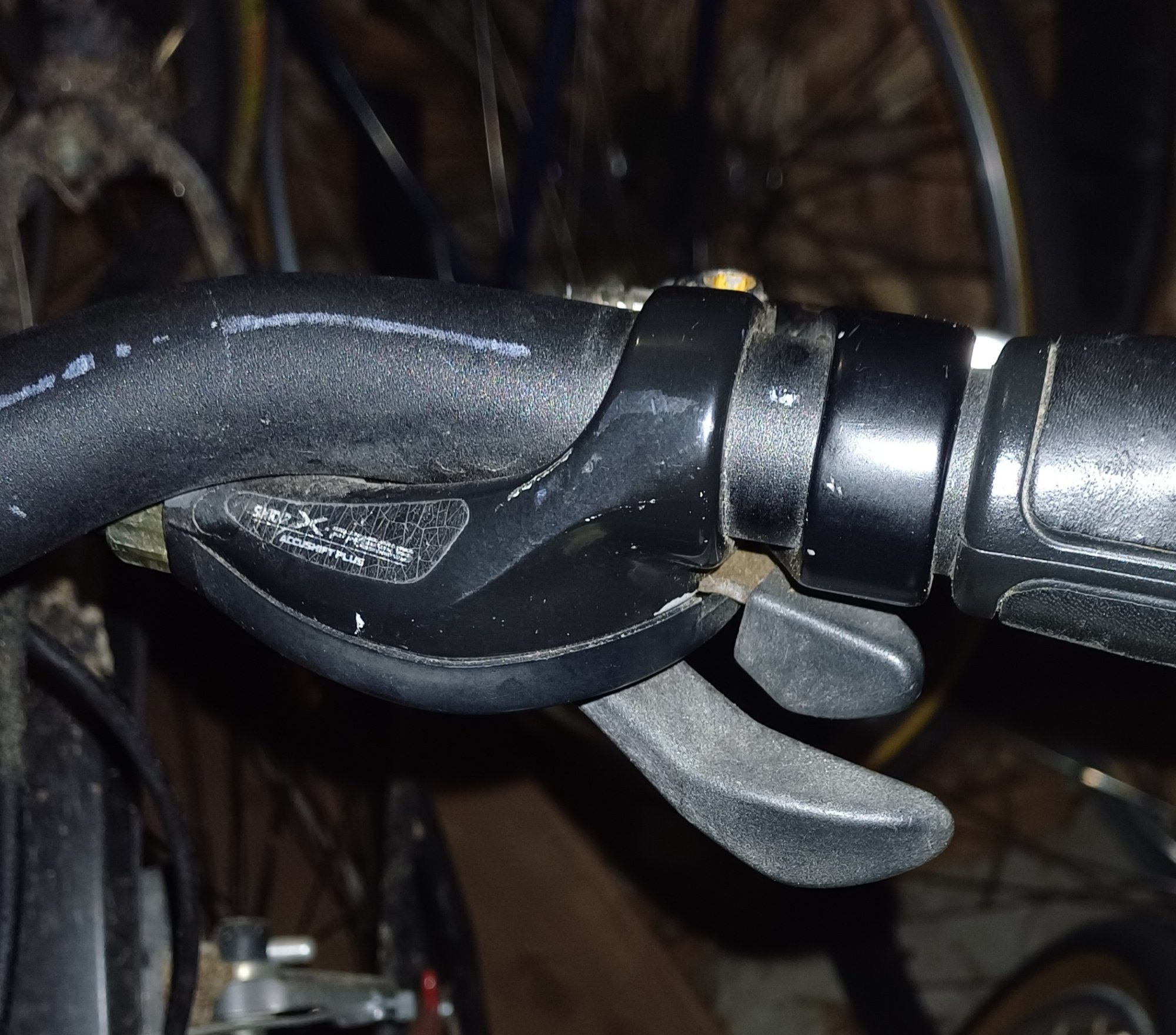

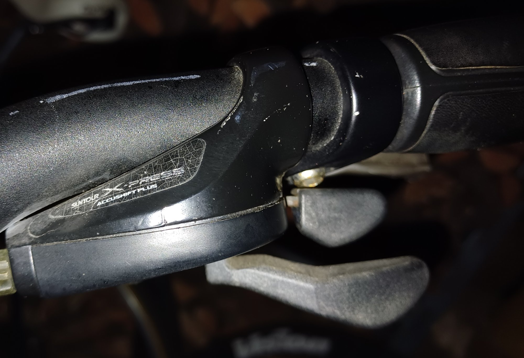

Ich habe das alte Lenkerband entfernt und der Lenker sah so aus, sprich ich habe da noch keine Klebereste entfernt oder so. Aber die Antwort von @Oude Baas ist ja eigentlich sehr eindeutig 😂
Erstmal mit Aceton vernünftig reinigen, dann erkennt man besser ob der Sensemann on Board ist🙄.
