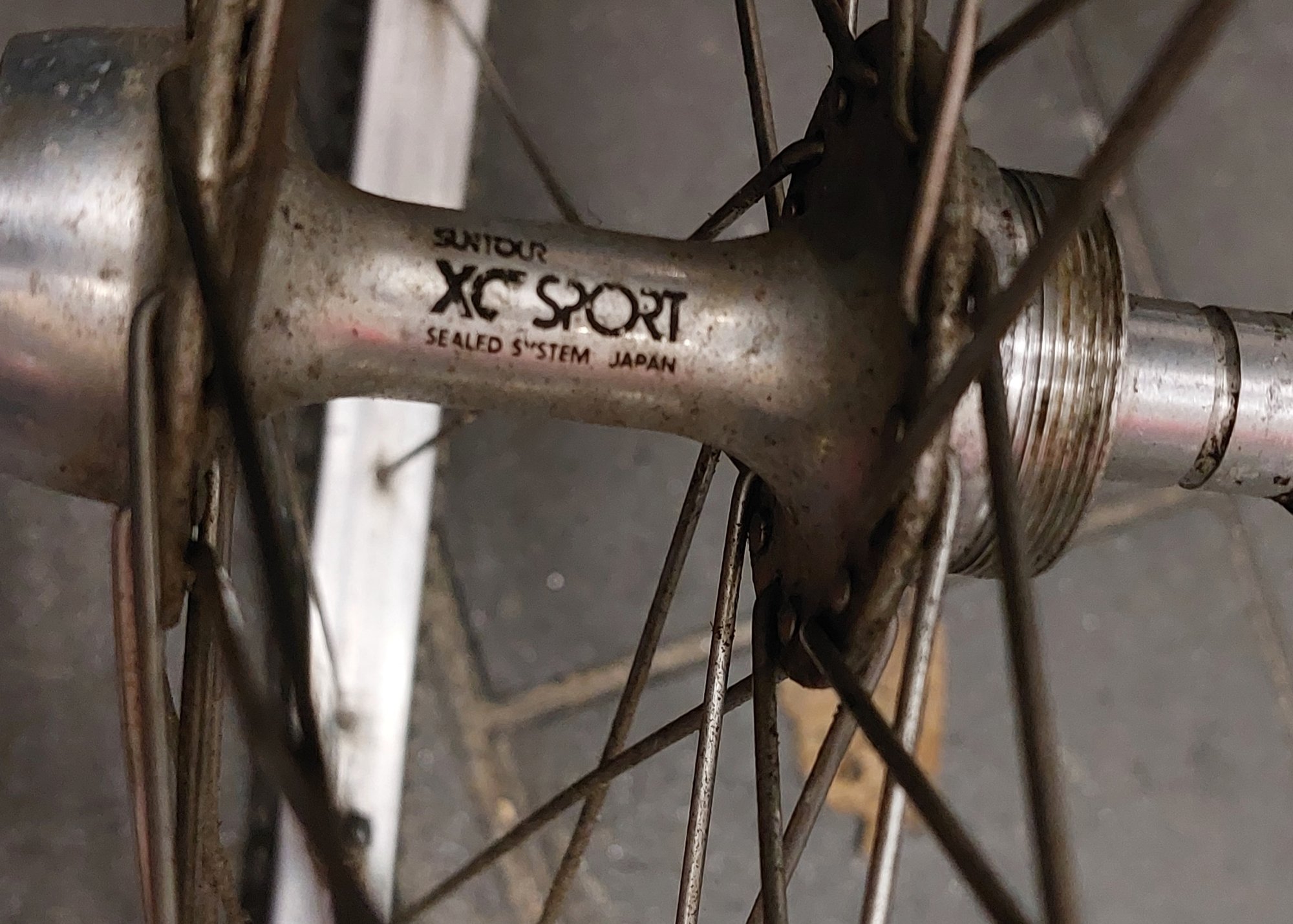

Vielleicht kann mir auch jemand helfen. Selbe Gruppe anderes Rad. Könnte aber auch eine golden Arrow sein ohne gelbe Kappen.
Mein Problem ist der Freilauf. Der ist schon zerlegt und leider sind einige Kugeln weggerollt und ich habe absolut keine Ahnung wieviele Kugeln da rein gehören. Die Explosionszeichnung gibt nur an 1/8 Zoll Kugeln und nicht wie viele.
Weiß das eventuell jemand? Schon mal vielen Dank.
Guten Abend, kann mir da vielleicht jemand helfen? Habe jetzt 20 Kugeln gehört für Shimano. Passt das? Die sind so klein, da habe ich Probleme das auszuprobieren.
