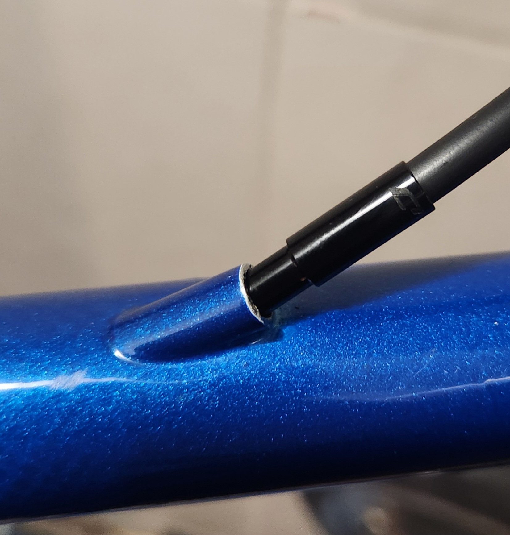

Ein kosmetisches Problem:
Wie würdet Ihr diese Stelle optisch reparieren? Da dort keine Belastung erfolgt, muß das Material m.E. nicht allzu stabil sein. Formbarkeit und Verbindung mit dem Überzug wären mir wichtiger.

Danke für den Link! Der Tab ist schon länger geöffnet, aber wenn sich die Investition von 18€ plus Versand mit irgendeiner Knetgummi-Bastelei aufschieben ließe, bis die Griffe auch im Griffbereich abgenutzt sind, wäre mir das lieber.
Ich würde das wohl mit Karosseriedichtmasse ("Sikaflex") oder Montagekleber zurechtpfuschen, wenn's pressiert. Draufpampen, mit nassem Finger (besser: Handschuh) halbwegs in Form schmunzen, leicht antrocknen lassen und dann ggf. noch einen nassen Lappen mit passender Struktur drandrücken, falls die Grundform zumindest halbwegs gelungen ist (wobei es passieren kann, dass sie es anschließend nicht mehr ist).
Der Preis für eine Kartusche liegt aber auch schon bei knapp der Hälfte oder mehr des Ersatzgummi-Sets, je nach Material und Marke - das lohnt sich also nur, wenn eine angebrochene irgendwo bei Dir rumliegt und noch nicht komplett ausgehärtet ist. Und das Ergebnis ist nicht dauerhaft UV-beständig.
