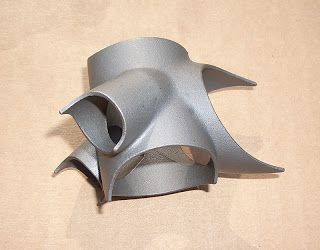

Vielleicht kann man das ja anhand dieses Fotos sagen: Unkritische Beule, oder echtes Problem?
Wie auch immer die Antwort ausfällt: Ich bin für jeden Kommentar dazu sehr dankbar! :)
Wenn mann sich so eine nackte Muffe mal ansieht, stellt man fest, daß an der eingedrückten Stelle auch einfach Luft sein könnte...
