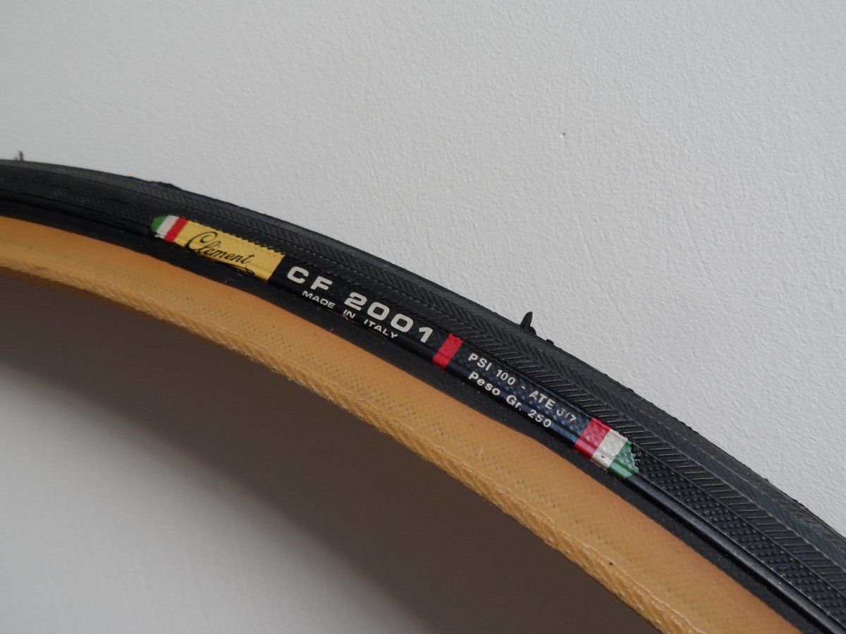

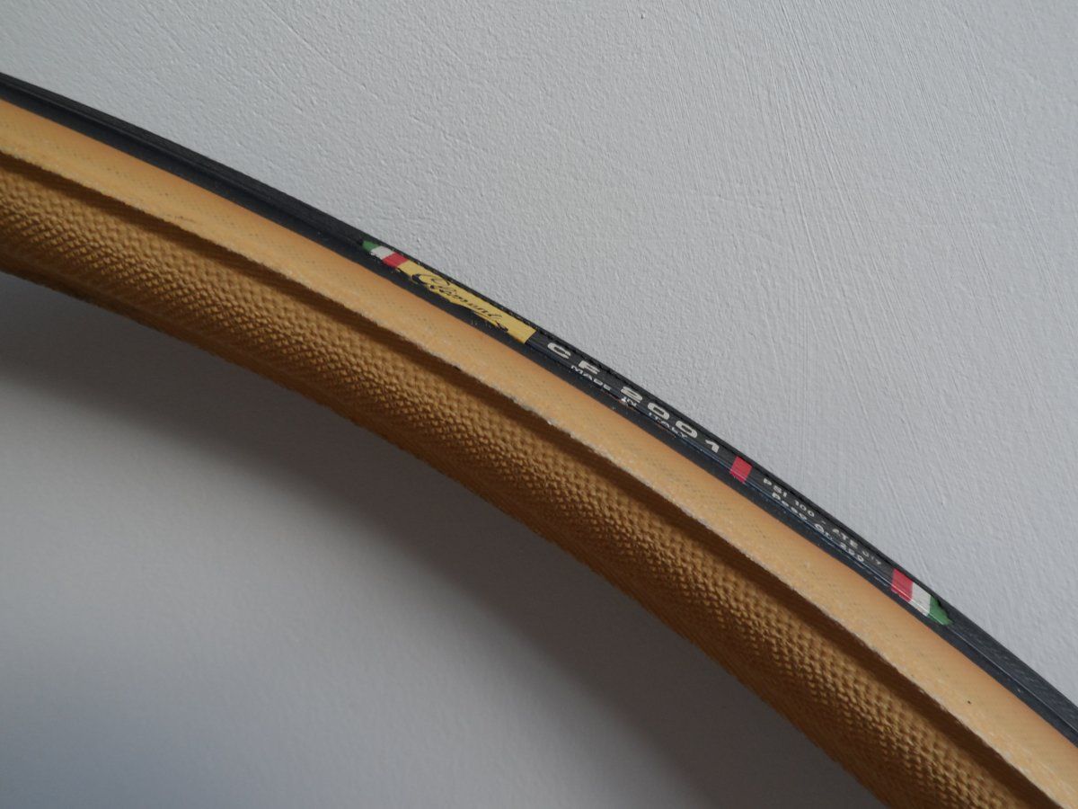

Ich will endlich mal ein paar Clement CF 2001 Schlaufreifen für Clincherfelgen verwenden. Deshalb vorab hier die Frage bevor ich was falsch mache: müssen die auch geklebt werden oder halten die so durch den extra Wulst den sie haben? Wer hat die schon benutzt und kann mit hier weiterhelfen? Danke
