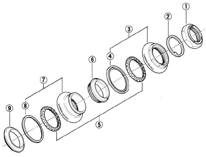

Ist eigentlich oben unten der gleiche Kugelring drin oder muss man da aufpassen? Kann ich der Explosionszeichnung leider nicht entnehmen, dort sehen sie gleich aus.

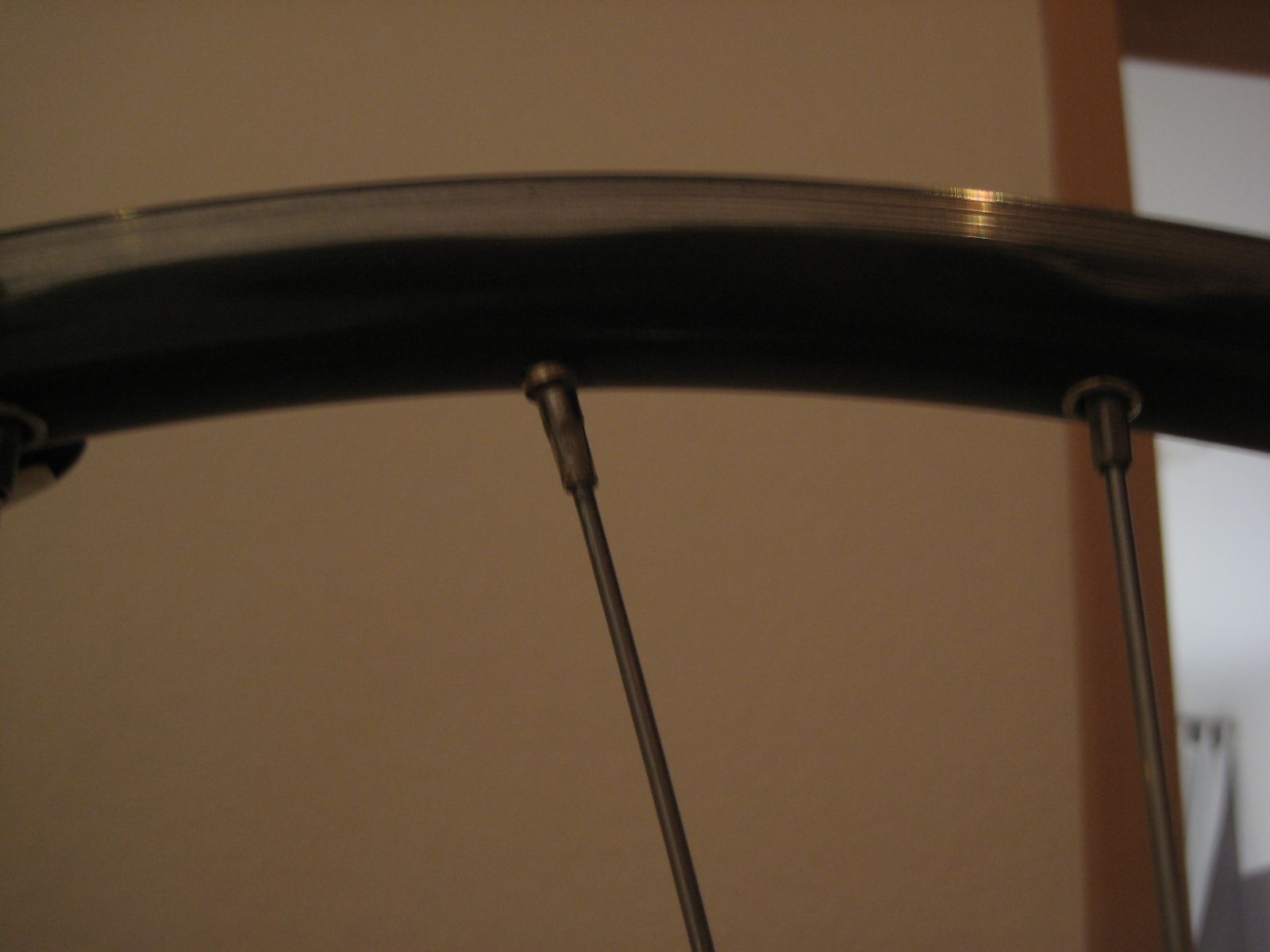

die Öse lässt sich schön durch ihr loch ziehen. Am Schlag ändert das nix. Super. Ist da noch was zu retten oder hat jemand ne Open 4CD (36 Loch) für mich??? :mad:

Unten gehört doch der schmale Dichtungsring hinein, oben der Breite?

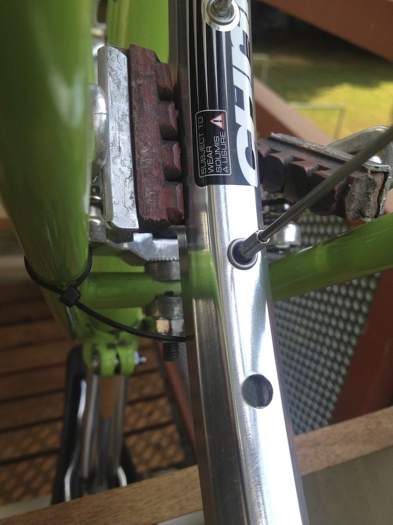

Gute Frage, die ich mir kürzlich auch gestellt habe. Bin leider zu dem Schluss gekommen, dass die Vernünftigen in Preisregionen liegen, die das Ganze für mich eher unrentabel machen, da ich so viel nicht zu zentrieren habe.
Deshalb sieht das derzeit bei mir (für hinten) so aus:
Alte Bremse einseitig gegen Seitenschläge + Kabelbinder gegen Höhenschläge.
Um die Zentrierung zu erreichen drehe ich das Rad mehrfach und stelle die Bremse entsprechend ein; da das meist nicht genau genug ist, kann man über die Ausfallendschrauben feinjustieren. Klappt ganz gut. Habe das aufgebaute Laufrad so zentriert, dass beidseitig nur die Felgennaht kurz am Bremskörper anschlägt und die steht geschätzt nur 1/5 mm über. Das geht also ganz gut, ist aber aufwendiger als mit gutem Gerät.

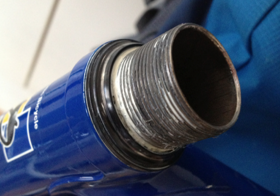

Lösung meines Steuersatz / Bremsen Problems
Ich hatte vor ein paar Wochen, als ich das Rad gekauft hatte, den Steuersatz gewartet. Dabei ist mir ein kleiner aber wesentlicher Fehler unterlaufen, der zu einer fast unmöglichen Einstellung und auch zu Pitting in der unteren Lagerschale geführt hat. Das Stottern beim Bremsen war natürlich nicht die Bremse, sondern der Steuersatz, wie schon vermutet.
Der Fehler lag in einem verkehrt herum eingelegten Dichtungsring der unteren Lagerschale. Bisher dachte ich, die Seite mit der Rille müssten immer in die Lagerschale zeigen. Das ist aber falsch. Unten zeigt die Rille nach außen, oben nach innen. Das führte dazu, dass der Dichtungsring nicht richtig saß und alles weitere Übel verursachte. Die Montage und Einstellung des Steuersatzes war mit einem neuen Dichtungsring nun spielend einfach. Morgen muss ich dann die untere Lagerschale austauschen.
Wieder etwas gelernt! Immer beim Einbau der Gabel prüfen, ob der untere Dichtungsring sauber sitzt. Gerade bei der unteren Lagerschale kann sich dieser sehr leicht beim einschieben der Gabel verschieben. Ist auch nicht so schlimm, da die Lagerschalen sowieso sehr zerkratzt waren und ich einen neuen besorgen wollte.
Der beschädigte Dichtungsring. An der platten Stelle hat die Lagerschale nun auch Pitting.
Hier sieht man, dass die Nut im Dichtungsring der unteren Lagerschale nicht zu sehen ist, also nach außen zeigt, da der Dichtungsring auch oben flach ist. Der obere Dichtungsring hingegen hat seine Nut nach innen. Keine Ahnung weshalb das so ist, aber zumindest dem Schaubild nach müsste es so sein.
