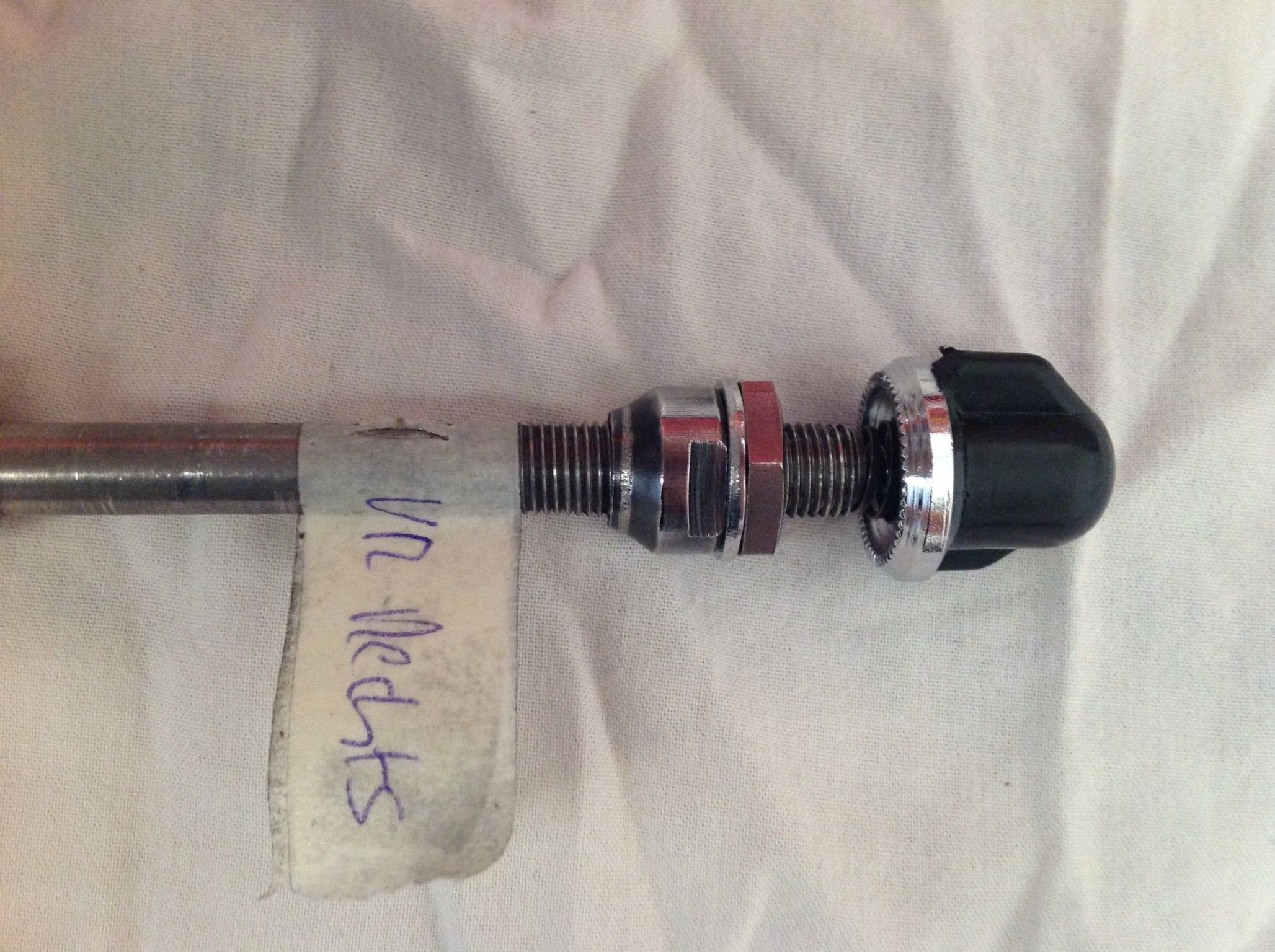

Hab gerade das hier gefunden....Die müssten doch passen, oder?
Campa-Konen scheints also noch neu zu geben. 16.60€ für einen Konus ist aber ein bisschen sehr viel. Kennt jemand noch eine andere Bezugsquelle?
Aufpass !!
Campa hat auf den Nabenachsen/Konen kein Standardgewinde sondern etwas mit Zollsteigung , die Konen passen nur in Campa Naben.
Was aber fast überall passt ( auch bei Maillard ) sind Shimano Konen , und die gibt es doch als Ersatzteil .
Das ist gut zu wissen mit den shimano Naben. Hab mir zwar gerade bei eBay NOS Maillardnaben geordert, aber ne Alternative ist immer gut.
Sind eigentlich die Konen bis auf die von Dir beschriebene Gewindesteigung immer gleich?
Immer würde ich nicht behaupten , kann ja nicht alles probiert haben oder musste das probieren .
Was aber immer geht : In ebay werden Angeboten kpl. Hohlachsen für vorne u. hinten mit Konen Muttern etc. für ca. 12.- , das sind universelle Dinger und die passten bisher überall ( sogar in Campa Naben ) , ich such mal die Nummern raus.
Die hinter Achse ist für Einbaubreiten bis 135mm gut , und kann einfach gekürzt werden für geringere Breiten , ne Säge hat ja wohl jeder...
Ebay =
250885422998 ( vorne )
251157848470 ( hinten )
z.Z. 6,95 das Stück ein echt freundlicher Kurs für das wichtige Ersatzteil.
NEIN , ich bin NICHT der Anbieter:mad:

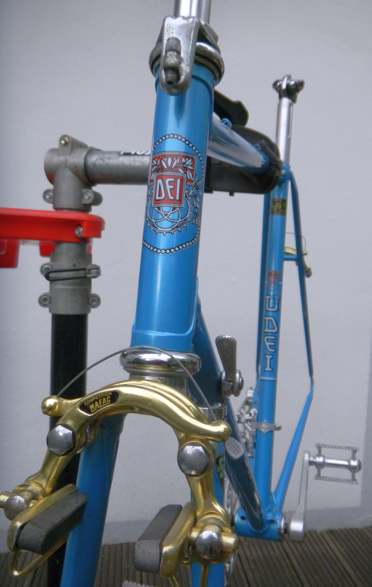

Ich habe ein neues Projekt, ein Umberto Dei Rad mit Mafac Competition Bremsen:
Die Bremsklötze wollte ich jetzt eigentlich nicht zum fahren benutzen, sondern durch modernere Verschleißteile ersetzen, es sei denn es gibt eine einfache und günstige Quelle für neue Bremsgummis die man nicht selber sägen und feilen muß.
Ansonsten hatte ich gedacht da einfach so etwas reinzusetzen:
Ist das technisch möglich von den Abmessungen her? Und wenn nicht, gibt es alternative Ideen?
Danke für alle Hinweise.
Ebay =
Danke für den Tipp!
Wie sind Deine Erfahrungen mit der Qualität der Teile (Härte und Oberfläche der Laufflächen, Geradheit der Achse)? Bei dem Preis kann man ja nicht allzuviel erwarten.
Verbogene Achsen und rauhe, vermackte Laufflächen bei no-name Ersatzteilen hatte ich (früher) leider mehrfach:(
Grüße
Alexander
Die Qualität ist total Ok , nicht auf dem Niveau von Campa SR oder DA , die Konen sind nicht geschliffen ( das kann man ja nachholen ) aber die Achsen haben gerollte Gewinde , die Muttern und Konen Klappern nicht und sind gehärtet .
Na ja und gerade sind die Achsen natürlich auch , die Teile sehen aus als wenn die von " Favorit "
aus Tschechien kommen , der Händler ist ja auch in Neufünfland...:D
Danke für die Infos! habe mir gerade ein "paar" Sets bestellt.:D
Passt, frisst aber Felgen. Nimm lieber weichere Beläge, z.B. Koolstop.Die gibt es auch als Einsätze für die Originalbremsschuhe: http://www.koolstop.com/english/mafac.html
