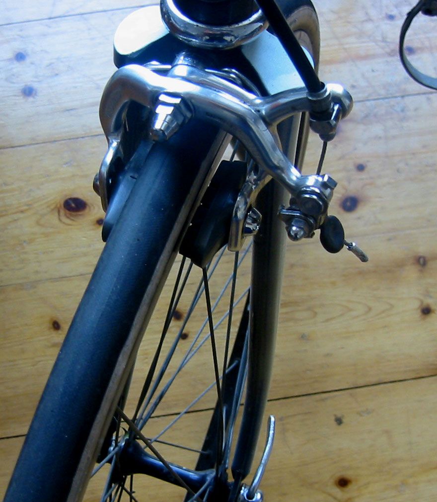

habe an meinem raleigh eloxierte weinmann felgen dran
habe es zuerst mit opa klötzen ,
dann diese modernern aluminium schuhe , wo man die gummis nachkauft
so wie diese hier:
http://www.decathlon.de/rennrad-bre...5&origin=pla&gclid=CLrIxfLPhLkCFYy_3godgUUASQ
probiert, und jetzt shimano ultegra beläge.
ach ja, bremsen sind die älteren (silbernen) end 70er/80 er shimano 600...
ich bekomme so gut wie keine bremsleistung hin, auf den verd. felgen..
vorne geht noch einigermassen, hinten so gut wie null..
schwarze eloxschicht ist schon runter an der flanke..
mhh ,,,welche beläge.... koolstops??
Diese (Shimano 600 arabesque)?
Die sind nicht gerade für besonders gute Bremsleistung bekannt wie etwas spätere Bremsen von Shimano. Was sind denn die ältesten Bremsen, die Du an anderen Rädern benutzt.

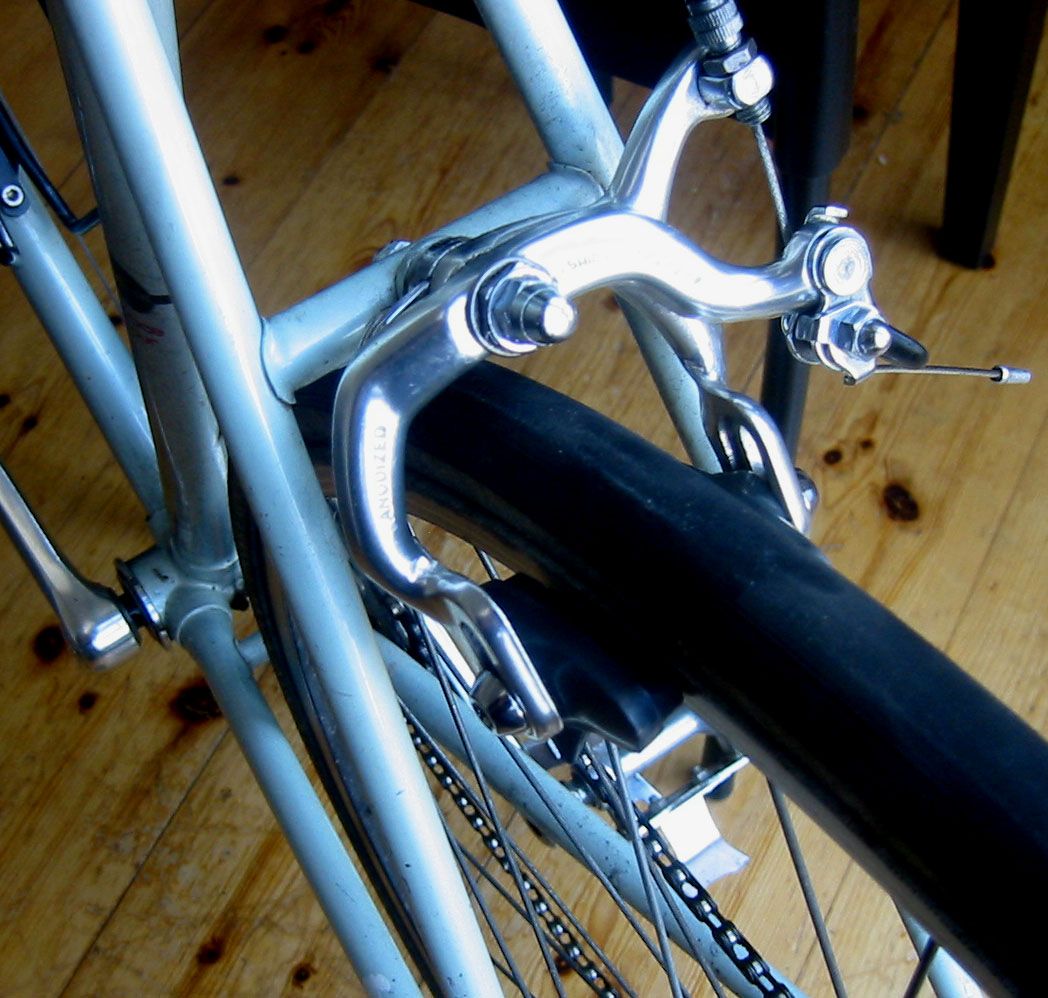

Ich würde an Deiner Stelle mal andere Laufräder einbauen um auszuschließen, dass die Bremsanlage vorwiegend daran schuld ist. Sind die Züge/Hüllen leichtgängig? Vielleicht zeigst Du mal Fotos der Bremsen an dem Raleigh. Eventuell fällt dabei noch etwas auf.
Wie alt sind die Ultegra Beläge, die Du probiert hast? Wenn die neu sind (ältere Beläge werden im Laufe der Zeit härter und bremsen dann (besonders extrem bei Nässe) immer schlechter), glaube ich nicht, dass andere Beläge um Klassen besser sind.
yap ,die sind es..
wie schon geschrieben.. nach rumprobieren mit 3 versch. belägen
denke ich mal eher es sind die bremsen an sich, obwohl die federn noch gut und
auch der rest fast NOS...
werde ma nen anderen lrs probieren..
Mhhh
verbaut original waren übrigens weinmann 500
grüsse
lars
yap ,die sind es..
Die Bremsen sind einfach zu schwach dimensioniert , ein grosser Teil deiner Handkraft geht in Verformungsarbeit der Bremskörper über , die sind einfach Sch.....
Übrigens haben die Federn nun gar nichts mit der Bremsleistung zu tun , die öffnen nur die Bremse wiedere nachdem du gebremst hast , bremsen täte das auch ohne Federn , nur musst du dann per Hand die Bremse wieder aufmachen , und das hat sich nicht durchgesetzt....:p

Die dazugehörigen Felgen sind Mavic Module E2 und die Bremsklötze sind die hier:
yap ,...dieselben bremsklötze hatte ich vor den ultegra belägen dran
bremsten besch.....
mhh vielleicht liegts auch an den schwarz eloxierten felgen,
hab irgendwie das gefühl als würden die beläge darauf rutschen....
(weinmann concav rims)
yap ,die sind es..
Hinten scheint das Bremsmaß (Abstand vom Befestigungsbolzen der Bremsarme bis zu den Bremsklotzschrauben) größer zu sein als vorne. Das erklärt auch zusätzlich, warum die Bremsleistung hinten deutlich schlechter ist als vorne. Schlechter ist sie hinten wegen des längeren Zuges und des größeren Umschlingungswinkels der Züge/Hüllen sowieso schon.
Wenn die Züge/Hüllen noch original sind, dürften neue Züge/Hüllen die Bremsleistung etwas verbessern. Die Ultegra Bremsklötze sind aber zumindest vom Modell auch schon älter, oder?
Ich habe auch schon Bremshebel BL-6208 gebraucht gekauft, von denen einer recht schwergängig war (der bewegte Hebel war im Bereich der Lagerung etwas zu
dick und klemmte zwischen den Kunststoffgleitlagern -> Nachbiegen des Hebels brachte Abhilfe).
