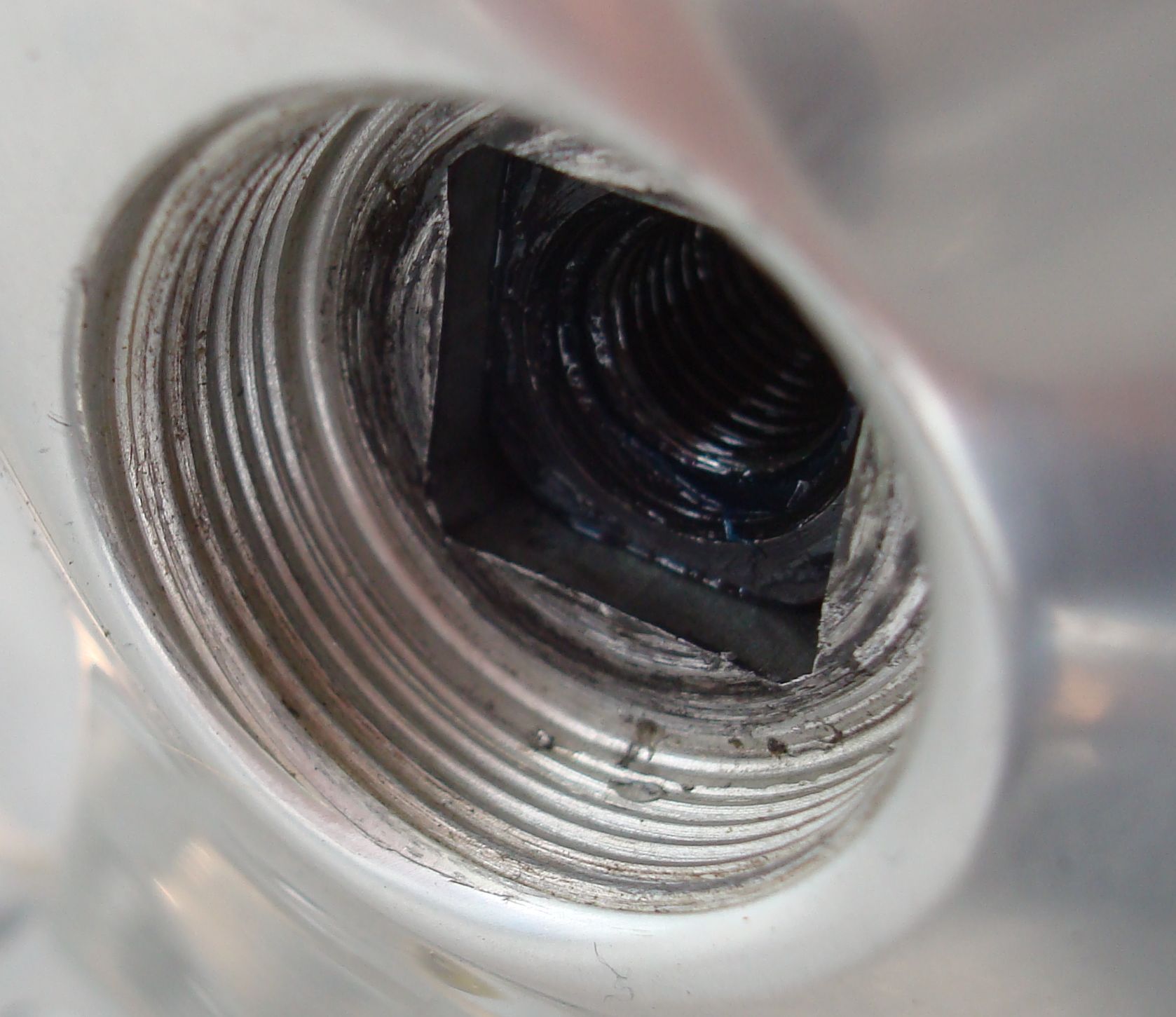

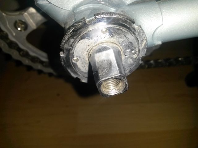

Das One-key-release System sichert die Kurbelschraube ja eigentlich vor dem Losdrehen. Sollte der Vierkant ausgelutscht sein, müsstest du das von vorn herein merken, nicht erst nach einiger Fahrzeit. Hast du dir das Gewinde des Abzieherrings mal angesehen bzw. das, in welches dieser Ring an der Kurbel greift?
Schlage vor das onekeygedöns zu demontieren und die Kurbel mit einer Sechskantschraube richtig fest aufzuziehen, dann Gedöns wieder dran.
Es lockert sich nicht die One-Key-Release-Einheit in der Kurbel, sondern die Schraube, welche die Kurbel mit dem Vierkant verbindet. Die greift auf jeden Fall bombig, die Gewinde scheinen in Ordnung. Das würde ich beim Festziehen ja merken, wenn da etwas nicht richtig greift.
Habe ich dich richtig verstanden?
Der Vierkant des Tretlagers ist doch gehärteter Stahl, der dürfte doch im Vergleich mit der Kurbel weitaus solider sein?
Mal ein Foto von dem Vierkant, der sieht (für meine unwissenden Augen) relativ unbeschädigt aus.
Ist mir auf jeden Fall neulich mit dieser Kurbel auch passiert, und auch auf der linken Seite. Das mit der Sechskantschraube werde ich dann wohl auch mal versuchen...
ah, jetzt habe ich das erst verstanden... Sechskantschraube wieder entnehmen... Langsam, aber immerhin ;-)
Aber dann dürfte die Kurbel ja vermutlich schon kaputt sein, weil eigentlich müsste die ja sogar ungesichert halten... Sonst bräuchte man ja auch keinen Abzieher. Vor allem das Knarzen wird ja vermutlich nicht ohne Masseverluste abgegangen sein :-(
So war es gedacht. Hier nochmal ausführlich.
Hat auch den Vorteil, daß sich prüfen läßt wie weit die Kurbel aufgezogen ist.
:confused: Hatte die Frage komplett falsch verstanden, war ja auch spät. Das Kurbelversetzen kannte ich noch nicht, lief aber bisher auch nie was unrund. :daumen:

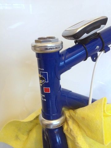

Wollte gerade am PR 5000 den HP 6400 durch einen HP 7410 ersetzen, da bei Velobase als Stack Heigth bei beiden 37,6mm angegeben war. Doch wie es scheint, ist der HP 7410 wohl doch höher? Zumindest passt die Abschlussmutter nicht mehr drauf, da kein Gewinde der Gabel mehr vorhanden ist.
Kann das sein, oder meint Stack Height etwas anderes?
JUR: Da verlässt man sich ein Mal auf die VB. Na gut, dann baue ich denn 600er wieder ein. :mad:
Stack Height ist doch bei Shimano * * immer l1+l2?
