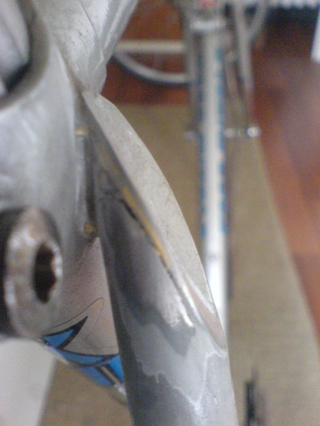

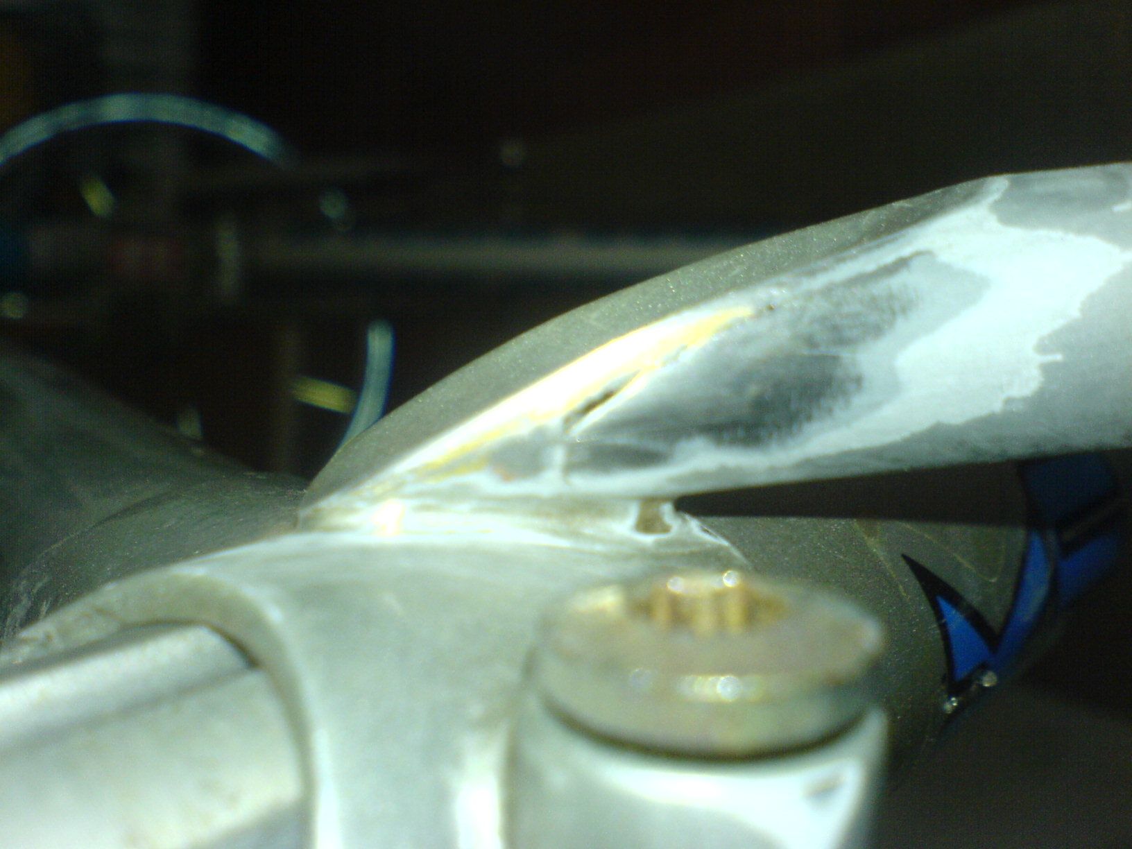

Danke Flat Eric, Dralexisco, chkamb für eure Beiträge, hab mittlerweile mal ein Foto (hab leider keine vernünftige digitale Kamera)der abgeschliffenen Stelle gemacht, sieht für mich so aus, als wäre es nicht die Lotstelle des Deckels, sondern direkt daneben. und im oberen Bereich (eingekreist) läuft der Riss nach innen zur Sattelmuffe hin.
Anhang anzeigen 92629Anhang anzeigen 92630Anhang anzeigen 92631Anhang anzeigen 92632Anhang anzeigen 92628Anhang anzeigen 92633
wie kommt es überhaupt zu Rissen an dieser Stelle, zu viel Gepäck (ist ein Tourerrahmen), oder Fahrer zu fett ;-)? Meistens treten Risse ja an anderen höherbelasteten Stellen auf.
Das scheint (nur) der Strebenspiegel zu sein... Würde ich vom Fachmann löten lassen, sollte kein großer Aufwand sein.. Krabo z.B.
Koga_79

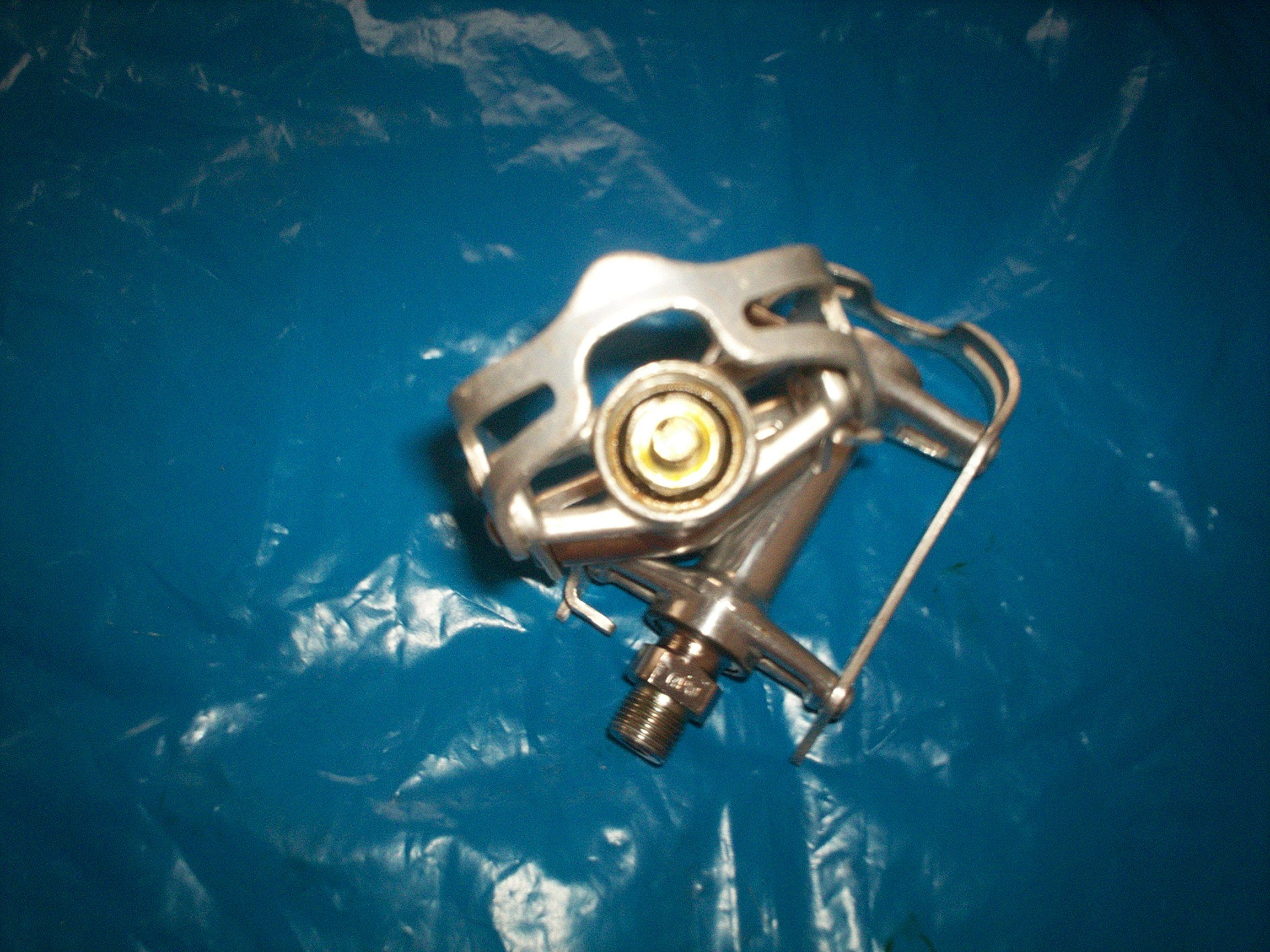

Hi,
kann mir jemand sagen, wie man diese besch... Pedale warten bzw. einstellen soll, die Unterlegscheibe lässt sich keinen mm bewegen, scheint irgendwie fest mit der Achse bzw. dem Konus darunter verbunden zu sein und an den Konus kommt man (auch mit Ringschlüssel) sowieso nicht heran...?!
Bräuchte man da wieder irgendwelche bizarren Spezialschlüssel...??? (Oder ist das wieder eine dieser Mogelpackungen, wo es nur so aussieht als ob man irgendwas einstellen könnte...)
Gereizter Gruß
Vielleich versuchst du als erstes mal ein Bild zu machen das da wo es drauf ankommt nicht so grauenhaft unscharf ist , man sieht nämlich genau NICHTS....o_O
Geht mit meiner Kamera leider nicht..., hab mich jetzt aber auch entschieden alles so zu lassen, einfach n bisschen Öl reinlaufen lassen und fertig, für alles andere fehlt mir heute die Geduld...;):D
Ich tipp mal auf die Oma aller Schraubkranzabzieher mit 2 Klauen. Google mal nach "Abzieher Regina". Wichtig: Immer gut mit einem Schnellspanner sichern und ein bißchen Speil lassen. Die Nuten reißen gern aus.
