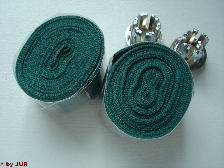

Momentan ist dieses Rad im Aufbau. Nun überlege ich, welche Farbe die Züge und das Lenkerband haben sollten. Am Schaltwerk sieht man ein Stück weiß, ich denke das ist mir aber zu auffällig. Beim Lenker hatte ich – in Anlehnung an das hier im Forum kursierende Bauer – mal über grün nachgedacht. Was meint ihr?
Grün ist gut. Vielleicht etwas zu altmodisch, aber warum nicht?
Was ist das fürn Band da oben? Sieht aus wie gestrickt.
