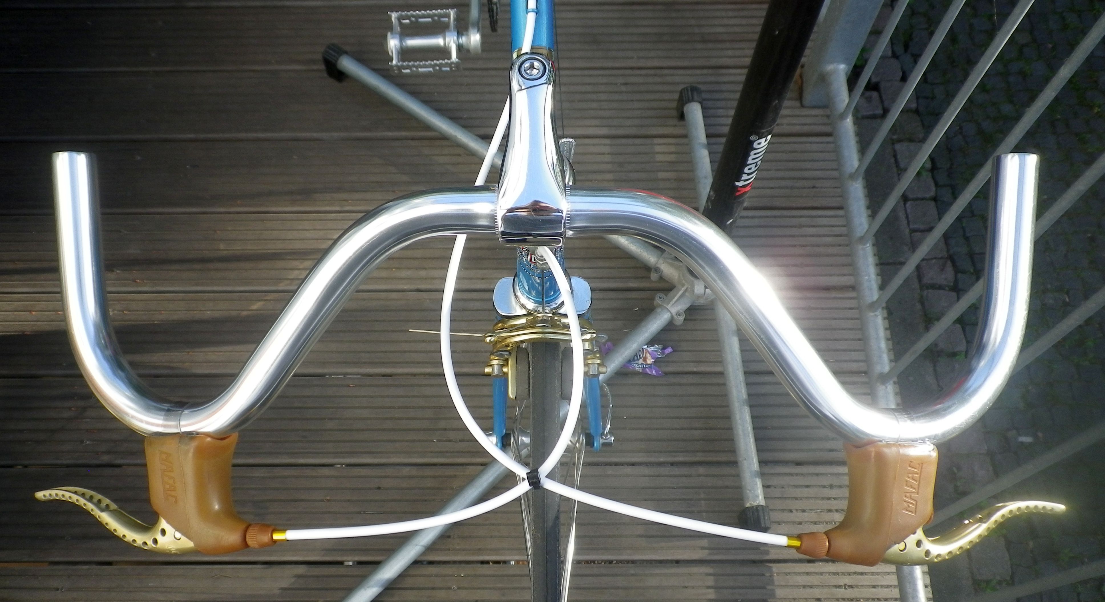

Wie bestimmt man eigentlich die optimale Position für Bremshebel an eiem Moustache Lenker? Gibt es da eine Regel oder Erfahrungswerte?
