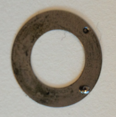

Dir fehlt einfach diese dicke Scheibe , die zusammen mit der Achse an die Schelle genietet ist , diese ( seperate ) Scheibe musst du von der Schelle abmachen ( die vernietung von innen abbohren ) oder dir beschaffen , so etwas ist in jedem Campa Friktionsschalthebel drin .
Und diese Scheibe sitzt in der Rückseite des Hebels.
Also zuerst das Blechteil mit der Vierkantlochung auf deinen Sockel und dann kommt diese Scheibe.
Verstahn...:rolleyes:

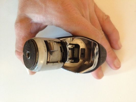

Aha! Ist ganz einfach, man muss nur die Schraube unter dem Namensschild entfernen und dann etwas am Chromring rütteln, damit er sich löst. Hat er sich gelöst, kann man den Ring mit einer seitlichen Drehung abnehmen.
Dabei zerfällt auch nicht der STI ... :rolleyes:

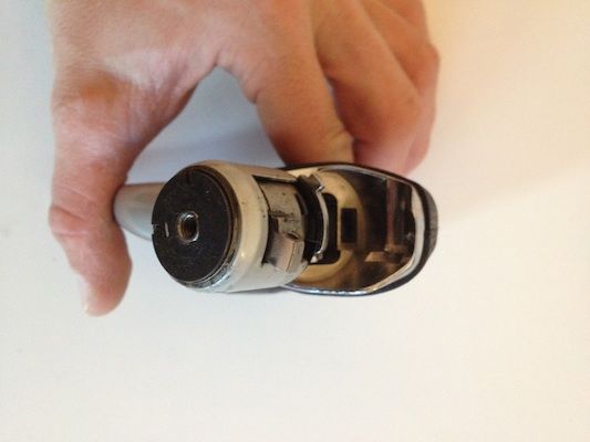

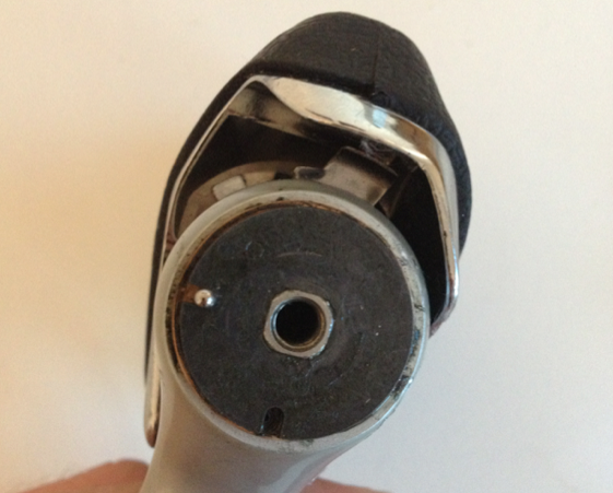

Jup. Da passiert nix. Bei aufsetzen hatte hier mal jemand geschrieben wie's geht: Griff komplett rüberschalten (und in der Position halten, bis der Deckel angeschraubt ist), dann Deckel mit eingesteckter Feder 90° versetzt in das passende Loch einsetzen. Deckel dann um 90° drehen und mit der Zackenscheibe festschrauben. Dann Finger entspannen. Geht mit einer zweiten Person deutlich einfacher... Ist das Bild nicht aus der Bucht? Hast du das etwa bestellt? Das war doch sacketeuer!?
Das ist doch auf den Fotos ( 5. Foto , das unter dem Rahmen ) zu sehen , der Sockel an der Schelle ist ein Campa-Sockel , wie auch am Rahmen , neuere Suntor Schellenschalthebel waren da gleich , ältere ( da hast du recht ) hatten ein anderes Innenleben. .
Stimmt, jetzt seh ichs auch. Aber die Scheibe darunter ist an der Schelle rund und am Rahmen quadratisch. Da muss also die Platte mit dem quadratischen Loch verbaut werden, wenn sie passt.
Was ist denn mit "Griff komplett rüberschalten" gemeint? Sicher so, dass max. Zug auf dem Hebel ist?
Ganz nach links?
oder ganz nach rechts?
Was für eine Feder? Ich sehe an meinem STI keine Feder. Mir ist aber eine einzige 1mm große Metallkugel entgegengekommen ... :confused:
Das Bild hatte ich nur zu Illustrationszwecken gezeigt. Die Chromringe kann ich von zwei anderen STI abschrauben um so wieder zwei sehr schöne zu haben. :)
Die in der Bucht kosten ja 85€ ... :eek:
Ja klar die Scheibe mit dem quadratischen Loch kommt als erstes an den Rahmen , das ist ja der Schalthebelanschlag nach vorne.
Und dann eben die fehlende dicke runde Scheibe , die im Moment noch an der Schelle mit angenietet ist.
