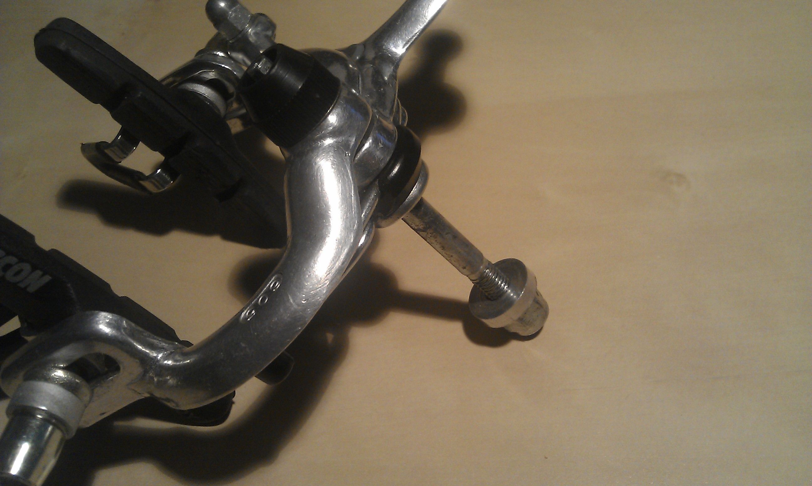

Hey zusammen,
Sag mal wie nennen sich die Bremsen die mit einer "Hülsenmutter" im Rahmen festgeschraubt werden und im Gegenzug die, bei denen die Achse der Bremse hinten dann nur mit einer Kontermutter befestigt werden.?
Dazu noch die Frage, kann man aus statischer Sicht die Brücken der Bremsaufnahme im Zweifelsfall aufbohren um im Steg eine Hülsenmutter zu versenken ?
Vielleicht etwas unglücklich ausgedrückt meinerseits.
Ich steh vor folgenden Problem: Ich hatte vor Modolo Mach1 Bremsen zu montieren und stellte fest, die Öffnung der Brücke ist zu klein.
Hatte darauf im Vorfeld nicht geachtet und bekomme nun die Hülsenmutter nicht in die Brücke gesteckt, somit die Bremse nicht fest. Die Achse der Bremse ist zudem zu kurz um sie hinten mit einer normalen Mutter zu befestigen.
Nun wollte ich wissen wie diese Unterschiede eigentlich beim Namen zu nennen sind.
Die Mach1 von Modolo sind klassische Caliper / Eingelenk Bremsen die normal am Steg montiert werden. Die Achse reicht nie durch den Steg, da ja die Hülsenmutter weit genug hineinreicht. Wenn die Hülsenmutter nicht in den Rahmen passt, könnte man das sicher aufbohren, doch vielleicht hat jemand eine bessere Lösung?
Genau das meine ich. Es gibt doch auch caliper wo eben nicht mit durchsteck-Mutter gearbeitete wird sondern die Achse hinten rausragt und mit einer Mutter befestigt wird. Zu diesen kleinen Unterschied suche ich eine Bezeichnung. Denn schlussendlich gibt der Rahmen, bzw die Größe der Öffnung im Steg vor, welche Variante zu wählen ist.
Muss doch irgendwie heißen ^^
Aufbohren kann man eigentlich nur die Gabel, am Hinterbau wirst du mit dem Bohrer nicht rankommen. Suche einfach Bremsen für Mutternbefestigung, die sind nicht selten und idR auch nicht teuer.
Wenn du was Besseres willst als die Mach 1, kann ich dir einen Satz Speedy anbieten, kpl- mit Hebeln.
Hey bonanzero, weist du zufällig wie diese Unterschied der "Befestigung" heißt ?
Zudem geht es mir darum, sie müssen schwarz bzw dunkel sein ;)
Hier:
imag0405-jpg.47408
