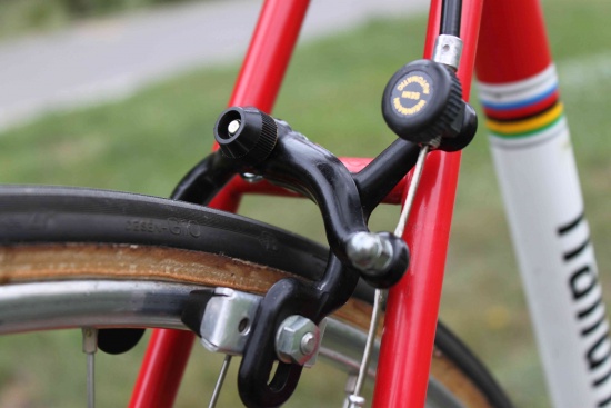

Kennt denn jemand Schwarze oder dunkle Bremsen mit einer Mutterbefestigung ?
ich habe diese weinmänner verbaut:

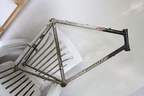

ich baue gerade ein 26'' Gironelli Stahlrahmen mit Canti-Sockeln als MTB auf.
bin aber bei den Gabelmaßen etwas irritiert..
habe mir eine 26'' Gabel dazu gekauft ähnlich der folgenden aber mit Gewinde (!!)
http://www.ebay.de/itm/Fahrrad-Gabe..._Fahrradteile_Komponenten&hash=item5d3b1195ab
http://www.ebay.de/itm/Fahrrad-Gabe..._Fahrradteile_Komponenten&hash=item56504fa239
http://www.ebay.de/itm/Akisu-MTB-26..._Fahrradteile_Komponenten&hash=item4851b94475
allerdings weiß ich nicht mehr, welches Zollmaß die Gabel hat.
Meine übrigen 1'' Vorbauten passen nicht in den Schaft.
Was muss ich machen? - Welche Alternativen / Möglichkeiten gibt es?

? was genau paßt nicht? Die gabeln in den Links sind ja auch allesamt größer als 1". Mit Gewinde gab es 1" und 1 1/8"
Miß doch mal den Durchmesser am Gewinde, kann ja nur was um 25,4mm herum (1") oder 28,6mm (?) für 1 1/8" sein. Oder miß Innen nach. Alte Billig-MTBs hatten noch 21,1mm (alter Cruiser-Standard, der dann an die BMX und ersten MTBs vererbt wurde)..

- wenn ein SSatz 1 1/8 nicht passt ... wie vereine ich denn dann die Gabel mit dem Rahmen ??
- Meine RR SR/Cinelli 1'' Vorbauten passen oben nicht in den Gabelschaft meiner Gabel - sie sind zu dick.
Oupss... Nochmal bei Sheldon die Basics durchlesen bitte. Nee, im ernst: die 1 1/8" Steuersatzlagerschalen sind selbstverständlich im Durchmesser größer als 1" Steuersatzschalen! Da geht nichts mit "vereinen".
Danke für die Rückmeldung!!
oh mann das kann ja heiter werden!
Wie oben geschrieben, innendurchmesser Gabelschaft messen.
ABER: wenn deinen RR-Vorbaueten nicht in den Gabelschaft passen, weill er zu eng ist, dann ist das eine 1"-Gabel, deren Gabelschaftinenndurchmesser kleiner als 22,2mm ist... Z.B. 21,1mm. Was ein abstruses maß für die von dir verlinkten neuen Gabeln wären..
Mit Gewinde gabs auch 1 1/4", aber der Rahmen sieht nach 1" aus. Also muss die passende Gabel die sein, wo ein Vorbau mit 22,2 mm Schaftdurchmesser reinpasst.
