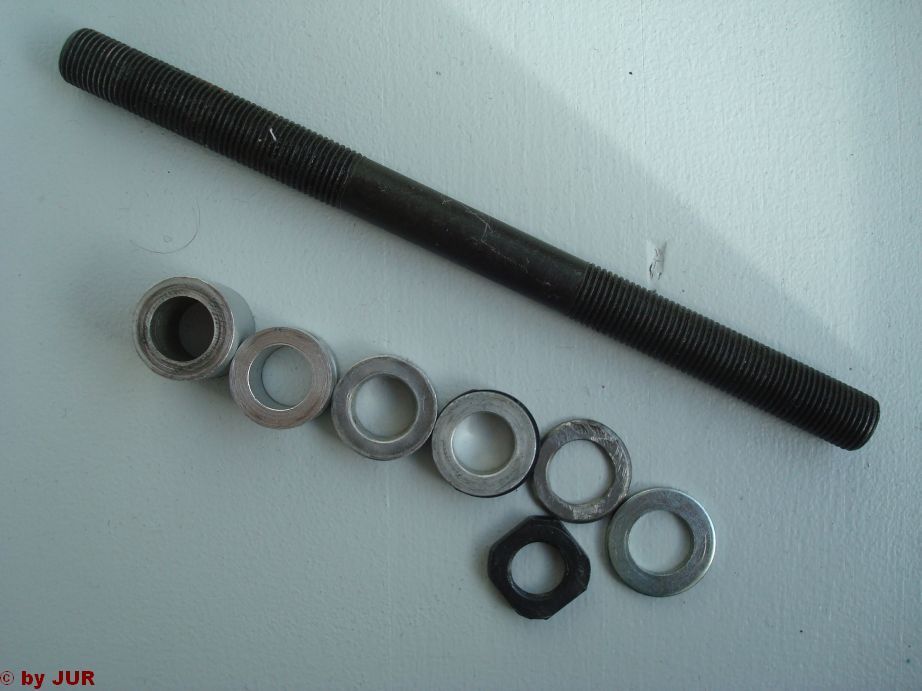

Ich hab hier eine Suntour XC-Pro Achse in 144mm. Die wäre über.
Sieht so aus...
...was für Distanzen nochmal?
