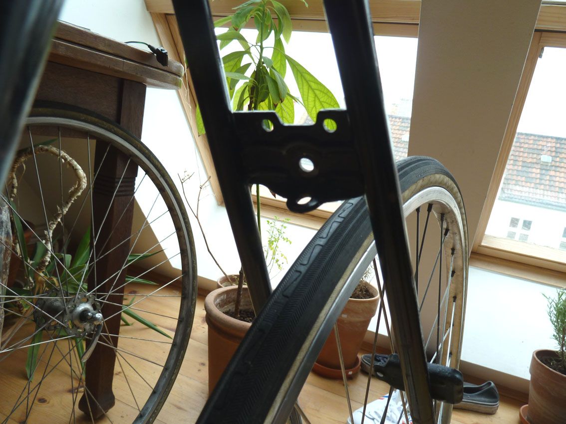

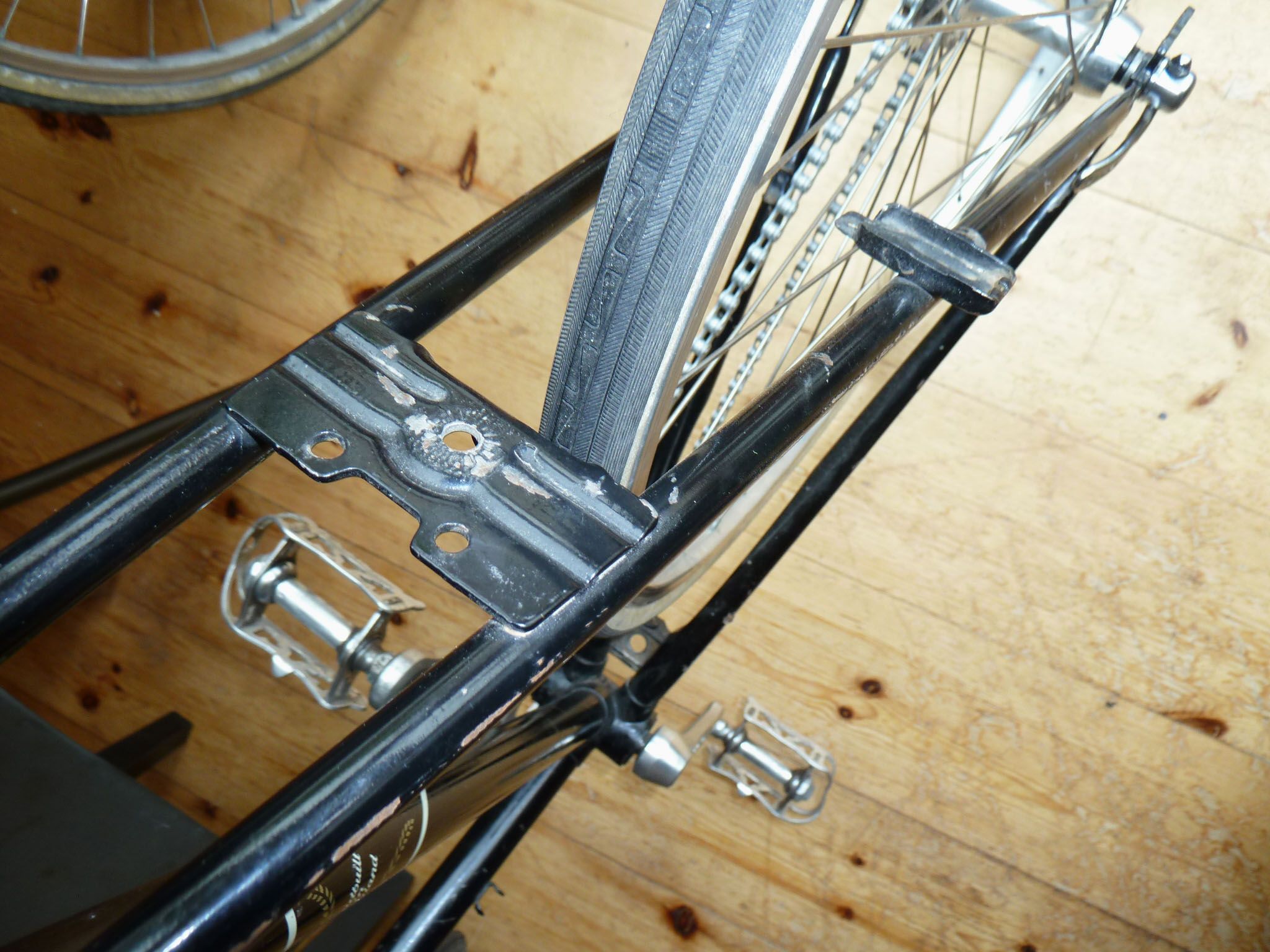

moin
bin gerade am aufbau meiner winterschlampe,
ein raleigh tourenrahmen..
der hat hinten diesen touren/halbrenner bremssteg,
der aus dünner metallpaltte besteht.
wie macht ihr das mit der hinterradbremse...
bolzen kürzen, oder gibts da spezielle bremsen für?
(ps.müssten lange schenkel haben,
die mafacs mittelzug hauen da gerade so hin)
greetz
lars

Es gibt Bremsen mit so kurzen Bolzen. Aber bei Mafac ist das ja ganz einfach: Schlossschraube in der gewünschten Länge ausm Baumarkt holen und den O-Bolzen ersetzen. Hier ist ja keine Gelenkfunktion dabei wie bei Seitenzugbremsen, das muss einfach nur fest sein.
