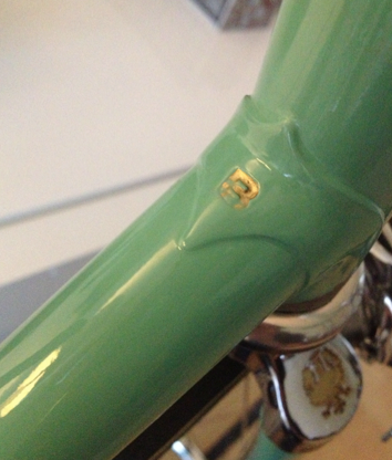

Bin gerade am Gravuren ausmalen und weiß nicht so recht, was ich mit dieser Gravur am Besten mache? Die Gravur ist recht zugelaufen mit dem Celeste. Würde es ja auskratzen, mache mir aber Sorgen, den umgebenden Lack zu beschädigen.
Vielleicht mit einem scharfen Cutter einen sauberen Schnitt unter dem "B" machen und dann auskratzen?
Einen Dremel hätte ich ja, damit traue ich mich aber nicht dran. Möchte es ja nicht verschlimmbessern, da der Dremel ja ein Werkzeug ist, mit dem man in minimaler Zeit maximalen Schaden anrichten kann.
Ja schon. Aber es ist halt nicht perfekt ...

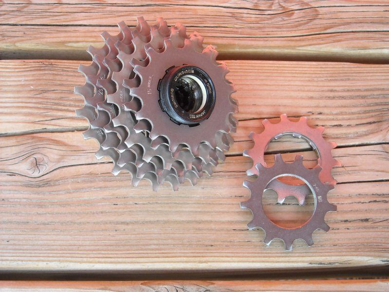

Habe gerade zufällig eine neue Dura Ace 8fach-Kassette mit Freilauf ersteigert. Der Freilauf müsste ja wie üblich auch mit 8fach HG funktionieren? Ach Blöd. Wollte doch eine 7fach ... Egal.
Der Freilauf wird nur mit 8-fach UG funktionieren. HG-Kränze kriexte da nicht drauf, ohne sie vorher richtig zu bedremeln.
Abgesehen davon, wurde das Einbaumaß beim Übergang zu 8-fach auf 130 mm vergrößert.
Danke für die Info. Hast recht. HG Schraubkränze gab es nicht und der Freilauf benötigt ein geschraubtes Abschlußritzel. Macht aber nichts, dann kommt der ans Dancelli, das ich sowieso sehr selten fahre und habe dann einen 8fach HG.
