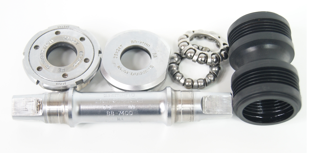

Müsste eigentlich ein Dura Ace BB 7400 ITA mit 113mm verbauen, finde aber kein gut erhaltenes. Ein neues BB 6400 mit 115mm müsste da doch auch gehen? 2 Millimeter Versatz in der Kettenlinie müssten ja zu verschmerzen sein?

Dann sollte ein BB 6400 ja gut passen. Optisch sieht es ja kaum anders aus. Das Problem ist, dass es in der Bucht nur gebrauchte gibt, bei denen immer ein Teil hinüber ist. Für den gleichen Preis bekomme ich aber auch ein BB 6400 NOS, was da sicher die bessere Wahl ist. 1mm Abweichung sollte wohl nicht auffallen.

Nur 1mm? Ich dachte das BB 7400 ITA hat 113mm, das BB 6400 ITA 115mm?

also das Foto ist ja ein wenig überbelichtet, aber ich kann auf der Lauffläche (also dem gewölbten Teil vor dem Absatz) kein Pitting erkennen. "Laufspuren"/Kratzer auf den "geraden" Teil der Welle sind egal.
Du kannst ja mal mit einem spitzen Bleistift die Kugellaufbahn entlang fahren, wenn du nirgendswo hängenbleibst ist alles noch super.
bezgl. bb6400/7400 , sind beide wellen denn symmetrisch, bzw. haben den gleichen Versatz?
ansonsten 1-2 mm in der Kettenlinie sind ja egal. vielleicht rutscht die Kurbel ja eh weiter drauf als im Neuzustand.
