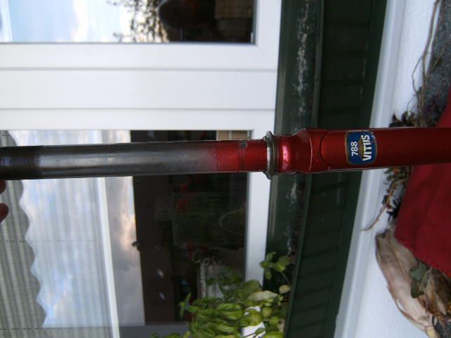

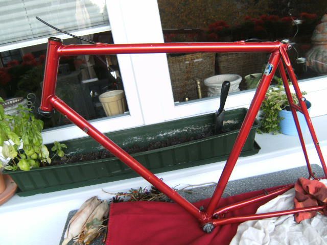

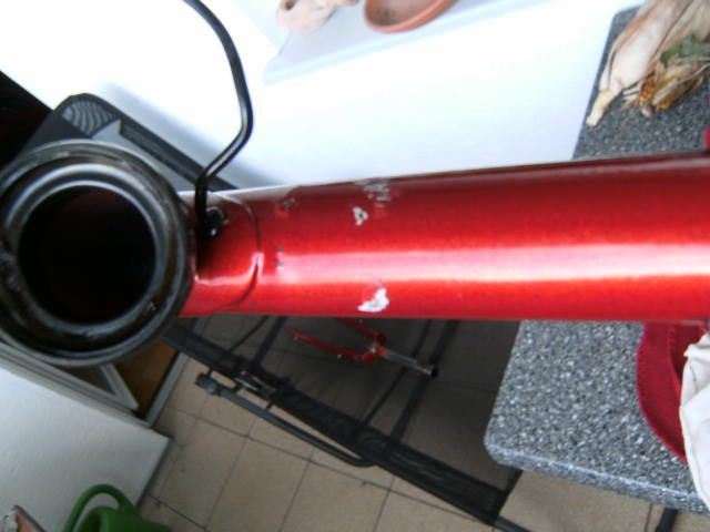

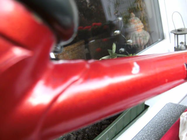

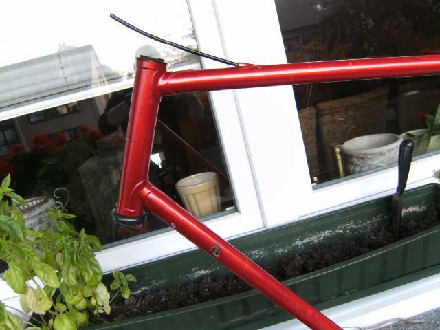

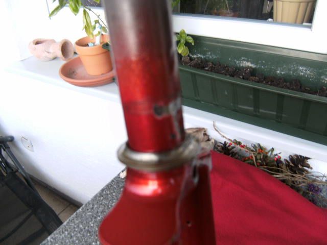

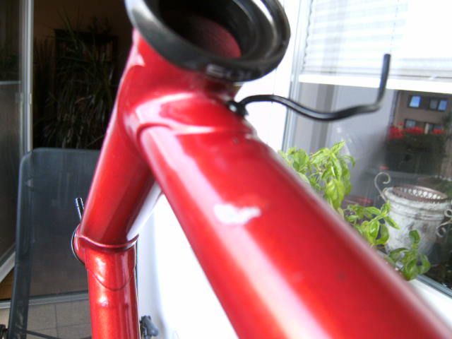

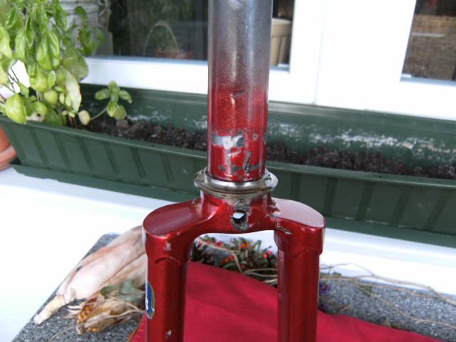

Hier zeige ich mal Bilder meines Meralrahmens: Sagt mir bitte, dass es nicht das ist, wofür ich es halte!!!! Der Rahmen im Bereich des Steuerrohres sieht aber optisch nicht schief aus!!!!
Danke für eure Meinung, egal wie sie ausfällt!!!

kubrai: Ich würde mal behaupten, der ist gestaucht, was man am Oberrohr und Unterrohr sehen kann. Die kleinen Risse / Abplatzer vor einer Muffe treten noch vor einer sichtbaren Verformung auf. Auf den Photos kann man aber auch eine Verformung (Stauchung) des Rohrs sehen. Die Macke an der Gabel muss nicht damit in Zusammenhang sehen, könnte aber auch passen.
Vielleicht ist es auch ein außen konifiziertes Rohr? :confused:
Danke Jungs, für die schnelle Rückmeldung! Ich wollte es wohl selber nicht wahrhaben. Da bin ich wohl so richtig betrogen worden!!! Und das ist ja nu kein Wald- und Wiesenrad!!! Dabei habe ich dden Verkäufer mehrfach nach Schäden oder Unfällen gefragt!!!
Aber noch ist das letzte Wort nicht gesprochen.........:mad: (geschrieben).
Falls jemand noch Interesse an dem Schrott hat, bitte melden...:confused:.
Jetzt brauch ich erstmal nen Obstler...irgenwie bin ich total fertig.......
Das ist wirklich sehr ärgerlich. Wobei der Verkäufer so etwas schon nennen müsste. Auf Nachfrage dann ja erst recht. Das ist ja nicht nur gebraucht, das ist defekt und damit unter Umständen auch gefährlich. Da dem Verkäufer das wohl auch nicht entgangen sein dürfte, würde ich das schon Betrug nennen.
Genau so sieht das aus! Insbesondere, weil ich ihn mehrfach gefragt habe, ob das Rad einen Schaden oder einen Unfall hatte!!! Im Gesamtbild beim Kauf ist so etwas sehr schwer zu erkennen. Pech für ihn ist, dass ich seine Handynummer und Anschrift habe, obwohl er die Anzeige sehr schnell gelöscht hatte. Zudem hat der mir das Rad noch mit seinem Pkw angeliefert und gab vor irgendwie vor, zu uns (Radfahrern) zu gehören. Aber das kläre ich noch - berichte hier weiter!!!
