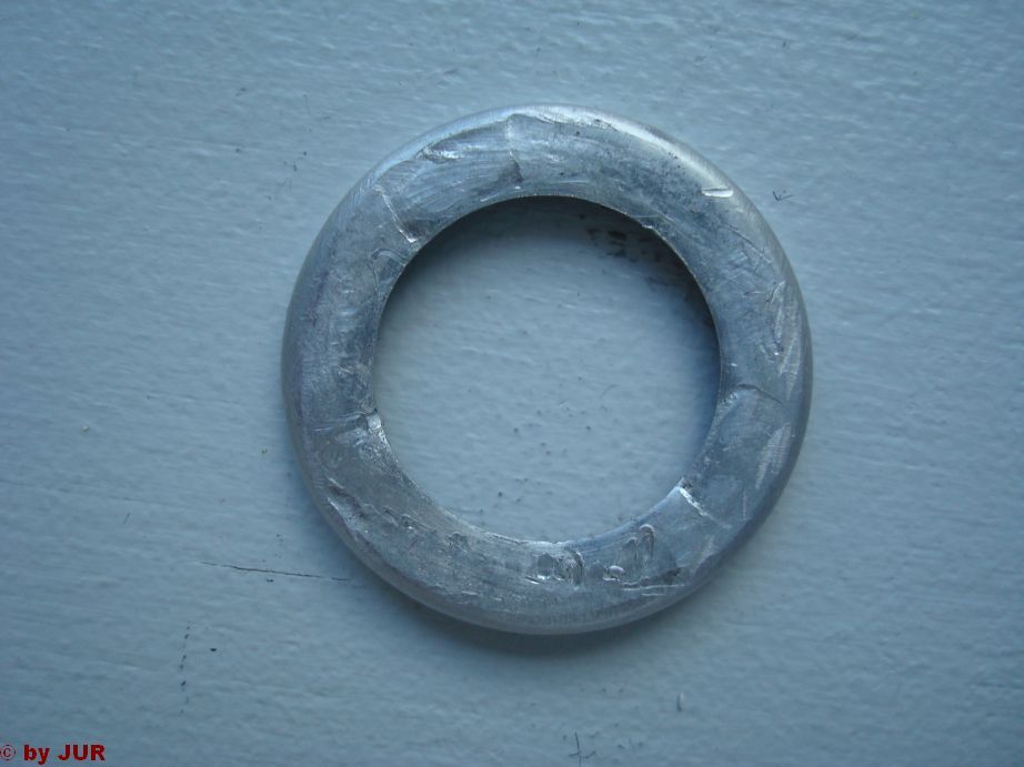

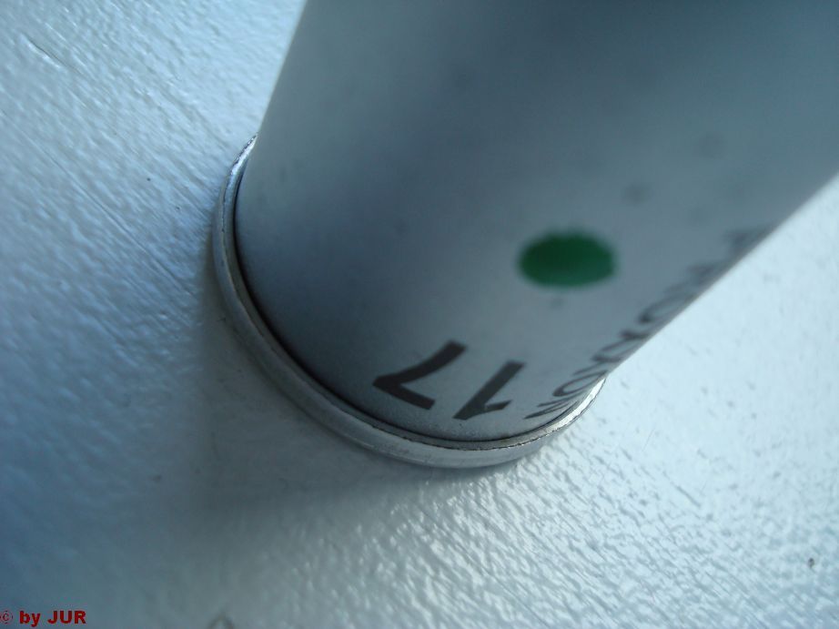

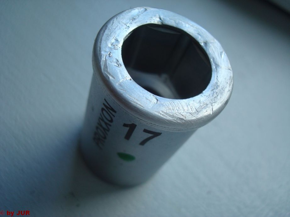

Auf der rechten Seite verdeckt ja der Schraubkranz den Staubdeckel.
Ein schöner würde also reichen.
Gerdaklopfen geht möglicherweise so...
Ich hab leider auch nur vermackte Deckel.
Briefmarke???
Anhang anzeigen 106981Anhang anzeigen 106982Anhang anzeigen 106983
ach du sch***** dagegen ist mein Deckel ja neuwertig.... Der Trick mit dem Rohr ist gut! Leider bekommt man die Spuren vom Dengeln aber nicht weg, was mich stört auch wenn da noch der Kranz drüber kommt.
