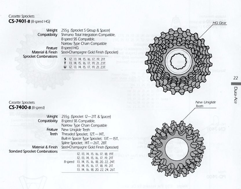

Theoretisch müsste es doch funktionieren, ein Dura Ace Ritzel HG 21 durch ein Dura Ace UG 26 zu ersetzen? Hat zwar keine Steighilfe, aber gehen müsste das doch prinzipiell? Da ich nie unter Last schalte, dürfte das eigentlich nicht mal auffallen?
Ob das gut aussieht ist noch eine andere Frage ...
"Passen" in dem Sinne, daß es mit der Schalthilfe an der richtigen Position sitzt?
Bestenfalls, wenn jemand so etwas noch in der Restekiste hat.
Dann passen heutige mit der damaligen Position der Steighilfe nicht mehr zusammen. Schade.
Dura Ace Kassetten mit 26 HG gab es doch gar nicht? 26T gab es nur bei 6 und 7fach. Oder meinst Du alte HG 50 MTB Kassetten?
Oder mal anders gefragt: Wäre ein aktuelles HG 26T Ritzel besser geeignet als ein altes UG 26T? Gibt sich wahrscheinlich nichts, außer dass das alte UG farblich passt?

Aber Dura Ace Ritzel mit 26 HG gab es doch gar nicht? Oder meinst Du alte HG 50 MTB Kassetten?
Ich hab nie Huddelgleitkränze gefahren, fahre immer noch Uniglide.
Aber ob die Schalthilfe an falscher Stelle wirklich ins Gewicht fällt?
Und ich denke schon, daß es den 26er HG auch bei DA gab.
Mir persönlich eigentlich egal. Schaltet sich meiner Meinung nach beides gleich gut.
Glaube auch nicht, dass das überhaupt auffällt. Wie gesagt, fahre mit beiden Systemen eigentlich gleich gut. HG sieht etwas hübscher aus. Aber das ist Geschmacksache.
Nö. Glaube nicht:
z.B. hier oder hier, mit oder ohne Außengewinde, je nach Geschmack. Keine große Sache.

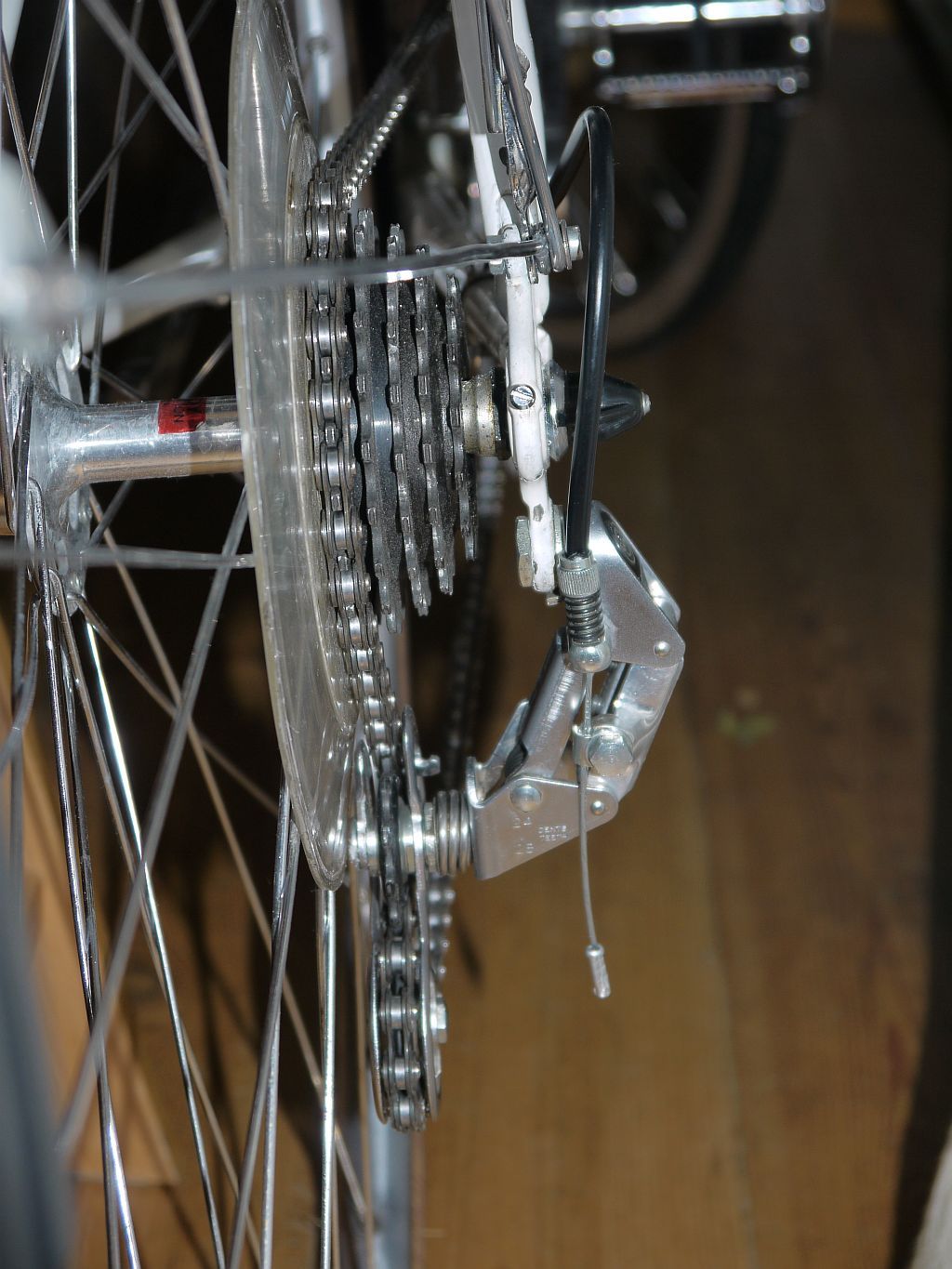

Beim Einstellen der Schaltung am Gitane Mixte schleift Kette und Schaltwerk am Kunststoff-Speichenschutz. Stelle ich den Anschlag so ein, daß es nicht schleift, komme ich nicht mehr aufs große Ritzel. Ich bin mir ziemlich sicher, daß es vor der Demontage zum Putzen alles gepasst hat. Das Rad habe ich nur geputzt, nicht demontiert. Und das ich am Schaltwerk etwas falsch zusammengesetzt habe, würde ich erstmal ausschließen.
Gibt es da einen typischen Anfängerfehler, den ich evtl. gemacht habe?
Irgendwie sieht das alles extrem knapp aus, aber es ist soweit ich weiß alles orginal und sollte eigentlich passen. Ich bin für jeden Tip dankbar.
