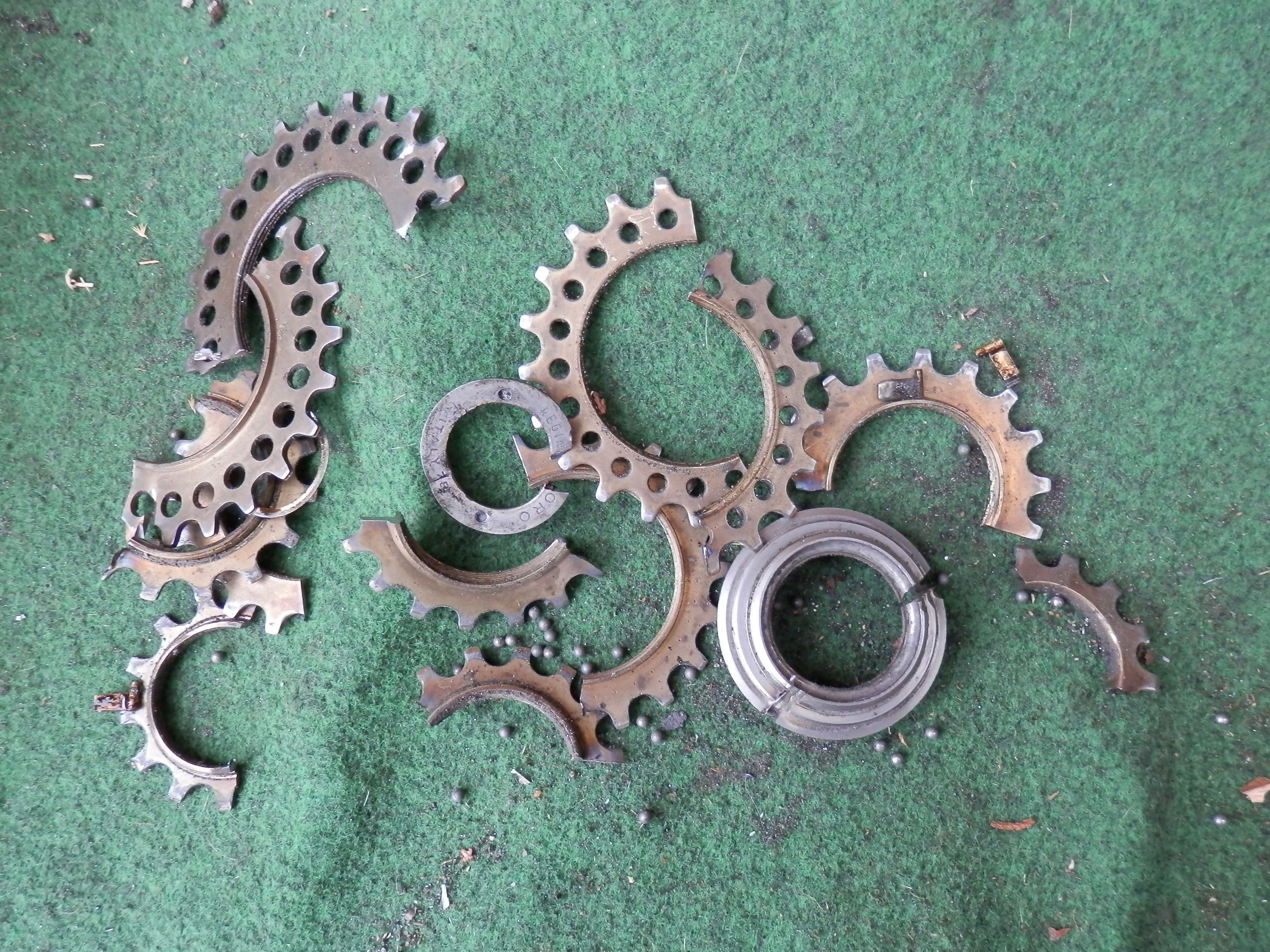

Habe alles probiert, das Ding kam nicht von der Nabe runter.
Aber deshalb musst du doch nicht die Ritzel zersäbeln , das ist doch totaler Quatsch...
Du hättest nur den Verschlussring/Lagerring ( auf deinem Bild der kleine scheibenförmige mit den beiden Bohrungen drin ) abschrauben müssen , danach kannst du den ausseren Teil des Zahnkranzes mit allen Ritzeln drauf runterheben , hättest den inneren Zahnkranzteil in dann Schraubstock gespannt und abgeschraubt .
Dabei wäre nichts kaputt gewesen , man hätte den Kranz sogar wieder zusammen bauen können.:crash:
