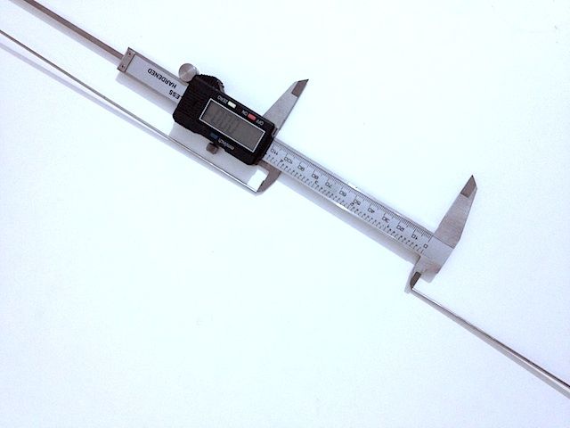

Ich habe es nun mal wie geraten gemacht. Speichen auf 250 abgelängt, bis zur Nut in die Töpchen eingeschraubt und den Abstand gemessen. 500 + 112 = 612mm ERD. Nun muss ja nur noch die Nabe vermessen werden.
Könnte man nicht etwas an das Töpfchen fummeln, damit die Mess-Speiche gleich im rechten Winkel zur Felge steht?
Das denk ich mir auch immer. Einen Spargelgummi zwischen die Speichen mit einem Würger auf beiden Seiten... Aber ich bin dann doch immer zu faul. Ich nehme einen Meterstab und fang bei 10 cm an. Da kann man die Speichen gut drauflegen und ein bißchen zueinanderziehen. Wenn es Speichen nur in 2 mm-Schritten gibt, brauch ich nicht auf 1/100 mm genau messen.
edit: 100 mm abziehen nicht vergessen, sonst wird's arg reichlich. :rolleyes:
Alternativ kann man auch einen Draht nehmen.
Ich verwende einen starren Kupferdraht für z.B. Verlegung in Rohr (H07V-U 1,5). Abisoliert und gereckt (einseitig in den Schraubstock spannen und am anderen Ende ein paarmal ruckweise ziehen.)
Durch Nippel, Felge, Nippel gezogen und den Abstand von Nippel zu Nippel messen. Dann zweimal Nippellänge addieren.

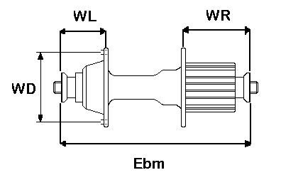

Manche Berechnungstools möchten nicht die Einbaubreite der Nabe wissen, sondern die Breite Mitte Flansch bis Außenseite der Kontermuttern. Wieder andere die Breite von Mitte der Nabe bis Flansch-Mitte.
Welches Tool wäre denn am geeignetsten zur Berechnung?

Anhang anzeigen 111261 Anhang anzeigen 111262 Anhang anzeigen 111263
Nimm ruhig das Bild bzw. das Tool in der Mitte. Auf der zugehörigen Webseite finden sich auch die Erläuterungen, wie man das richtig ausmessen kann. Entscheidend für die Berechnung ist nunmal der Abstand aus der Mitte zum Flansch. Einbaubreite und äußerer Abstand dienen lediglich zur Berechnung des "inneren" Abstands ( "innerer" Abstand = Einbaubreite/2 - äußerer Abstand).
Auch das Berechnungstool dieser Seite funktioniert zuverlässig.
Am schwierigsten ist die Ermittlung des Felgendurchmessers (ERD). Dafür gibt's beim Sheldon 'ne tolle Datenbank (mit zugehörigem Excel-Berechnungstool, das ich aber nicht nutze): http://sheldonbrown.com/rinard/spocalc.htm
Da findet man ziemlich sicher seine Felge und/oder Nabe wieder. Die Daten gebe ich dann in einen Onlinerechner ein. Finde ich praktischer.
