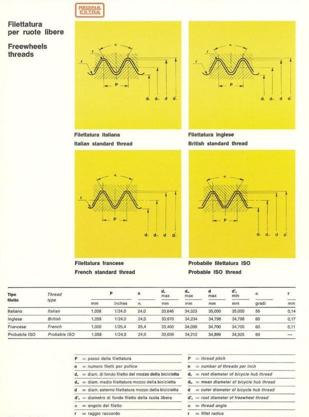

Nur, wie bekomme ich jetzt raus, ob mein Kranz ital, BSA oer ISO hat? Geht ja anscheinend alles auf alles zu schrauben...
Ich vermute, gar nicht. Die theoretischen Werte sind auch noch mit Toleranzen beaufschlagt. Außerdem gibt es wohl auch noch eine Abnutzung, wenn ein Kranz schon ein paar Mal rauf- und runtergeschraubt wurde. In der Praxis werden sich die möglichen Gewindemaße derart überlappen, daß in erster Näherung fast alles geht.
Die engste Passung BSC-Kranz auf ITA-Nabe überdeckt sich um max. 2/10 mm, aber auch nur beim ersten Mal. Je nach Toleranz kann das aber auch weniger sein, so daß man es gar nicht spürt.
ITA-Kranz auf BSC-Nabe sollte nach den Werten min. 2/10 mm Spiel haben, plus Toleranz und Abnutzung. Das kann man schon deutlich spüren und muß eben im Einzelfall entscheiden, ob man es montiert. Eher kritisch. Im Extremfall besteht die Gefahr, daß der Kranz das Alu-Nabengewinde rauszieht.
ITA-Naben wären also taktisch günstiger, um einen unbekannten Kranz zu montieren. Allerdings wird eine ITA-Nabe, auf der schon mal ein BSC-Kranz war, möglicherweise auch mit einem ITA-Kranz etwas mehr Spiel produzieren. Die 5° Differenz im Flankenwinkel läßt sich praktisch auch kaum messen. Im schlechtesten Fall wird das Alugewinde der Nabe beim Einschrauben um 2,5° "angearbeitet". Der Ansatz ist also recht akademisch. Hat eine Gewindepaarung in der Praxis nach Gefühl und Erfahrung zu viel Spiel, solltest Du sie nicht einsetzen. Mehr geht wohl nicht.
