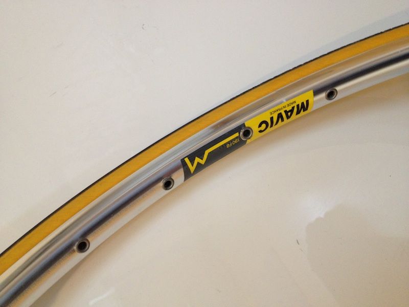

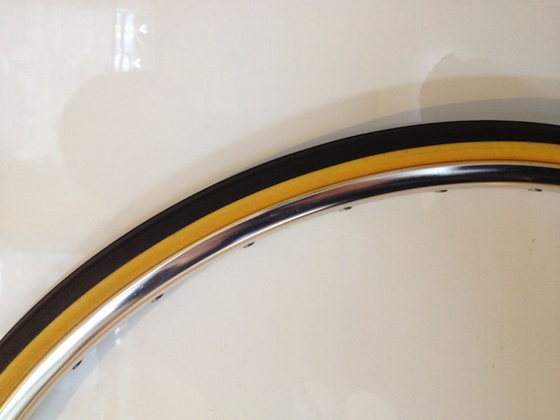

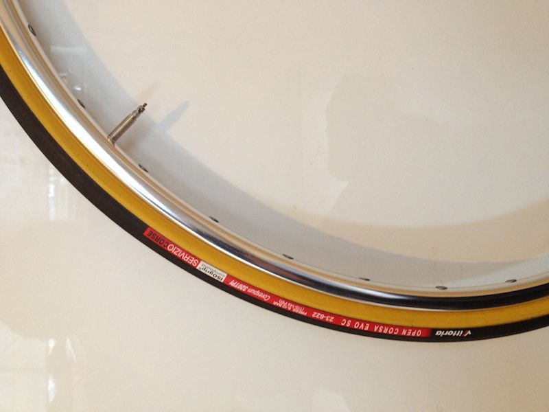

Hätte hier einen Satz neue Mavic 190FB Felgen aus denen ich eigentlich einen Dura Ace LRS basteln wollte. Nun sind das aber nur Mittelklassefelgen und ich frage mich, ob ich den Unterschied zu einem Mavic SUP oder MA2 LRS überhaupt merken würde. Fahre damit ja nur 1 mal pro Woche eine 100-150 Kilometer Tour. Alles nur auf Asphalt.
Die 190FB wiegen mit 370g auf jeden Fall weniger als die Wolber Super Champion GTA mit 440g, die ich eigentlich nehmen wollte.
Also eher als Präsentations-LRS verwenden oder kann man damit schon Touren fahren? Woran würde man den Unterschied merken? Schwammigeres Fahrgefühl? Verziehen die sich leichter?

Die Mavix sind keine schlechten Felgen, ich kann mir nicht vorstellen, dass sie da extra eine Matrize für das Profil hatten. Das werden also ganz normale Monthléry-Felgen sein, evtl. in der Komplettierung etwas "vereinfacht". Wie sind sie denn geöst?
Aber DA-Naben würde ich dafür nicht nehmen, eher Tricolor oder ganz was Anderes, etwa Mavic mit Schraubkranz oder irgendwas Anderes.
Was spräche denn gegen Dura Ace Naben? Klar kann man bessere Felgen verwenden, habe ich aber keine zu Zeit. Die Suche danach ist auch nicht so ergiebig.

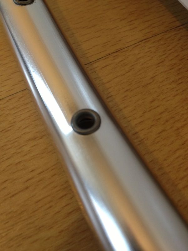

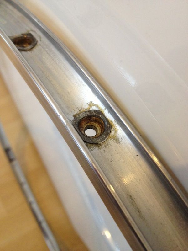

190FB:

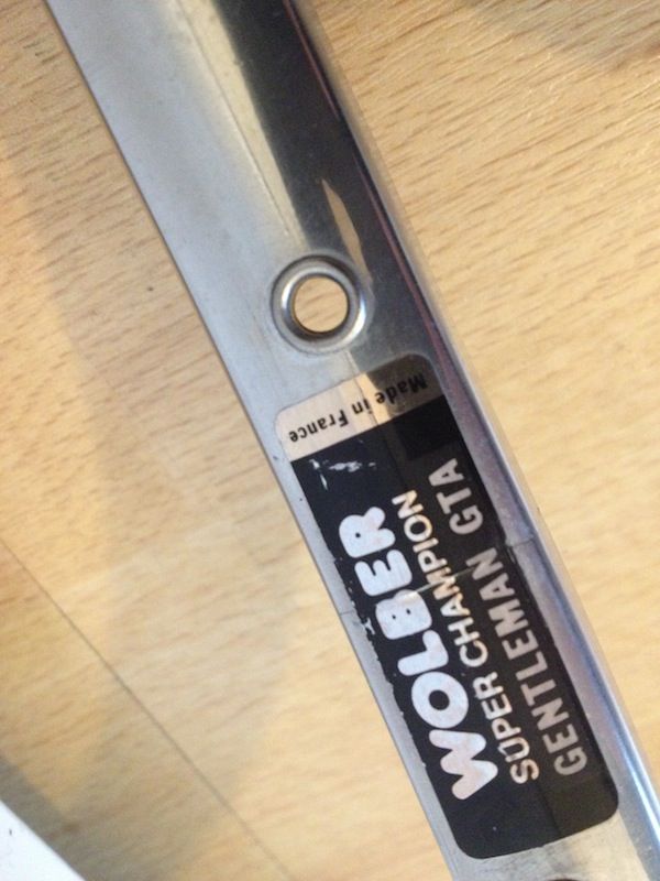

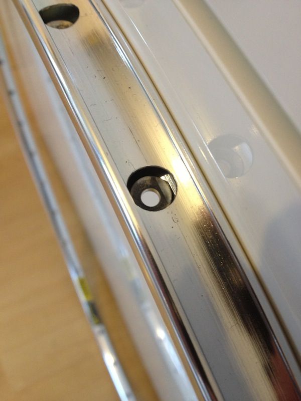

Super Champion:
Hast Du jetzt eine Super Champion GTA übrig oder im Tausch gegen MA2?
Wie man sieht ist die Mavic190FB nur einfach, die Wolber GTA doppelt geöst.
Hast Du jetzt eine Super Champion GTA übrig?
Ja, eine habe ich übrig. Brauchst Du eine? :-)
Aha. Woran erkennt man denn das? Haben doch beide Felgen auf beiden Seiten eine Öse?
Doppelt geöst bedeutet sicher, dass die Speiche weniger schnell die Felge zum einreißen bringt, wenn die Felge mal unsanft aufsetzt?
Theorie ist ja immer nett, aber merke ich Schönwetter-Radler das überhaupt?
Die Doppelöse stützt sich nicht nur an der inneren Felgenwand ab, sondern zusätzlich am Felgenboden. Bei weichem Alu bzw. gedrücktem Rohr gleicher Wandstärke (wie das bei klass. Schlauchreifenfelgen der Fall ist), haben wir also eine besser verteilte Krafteinleitung. Bei gestrangpressten Profilen (Drahtreifenfelgen) kann man an den kritischen Stellen mehr Material vorsehen, so dass das auch mit einer Öse besser hält. Bei spitzen Aerofelgen ist da unten soviel Fleisch, dass keine Öse erforderlich ist.
Bei doppelten Ösen (GTA) "hält" sich jede Öse an beiden Profilteilen fest,
die einfache Öse dagegen (190FB) hält sich nur am inneren Ring des Felgenprofils fest.
Für ein Leichtgewicht und gelegentliche Ausfahrten ist gegen eine leichtere Einfachösung eigentlich nichts eizuwenden.
Danke für eure schönen Erklärungen! :)
GTA bedeutet also nichts anderes als "Doppelt geöst"? Gut zu wissen. Ich kann ja mal mit den 190FB meine ersten Einspeich-Versuche unternehmen. Wenn da etwas schief geht, dann waren es nicht gleich die guten Super Champion. Ich versuche das einfach mal und werde mal sehen.
Die Gefahr sich Höhen- oder Seitenschläge einzufangen, lässt sich wohl nur durch eine Felge mit höherem Profil reduzieren?
