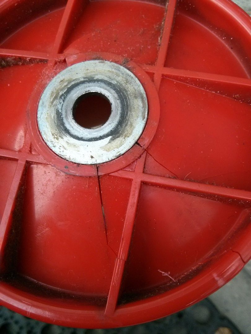

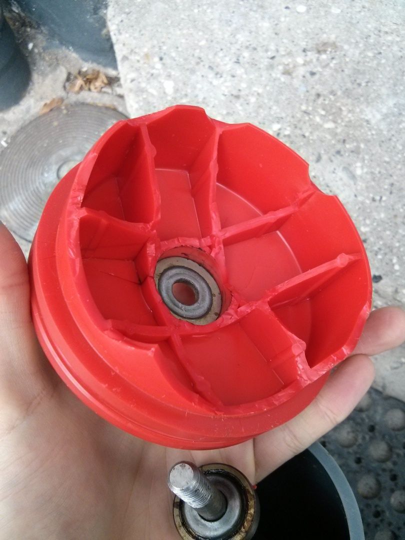

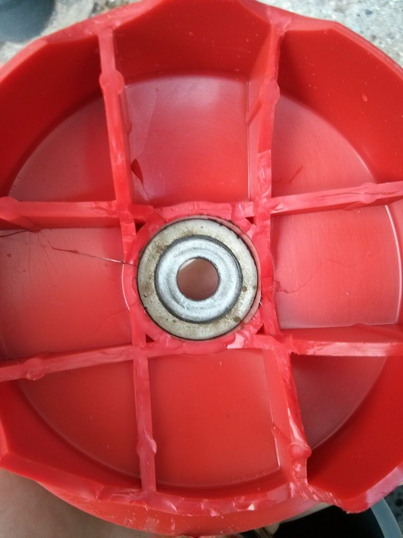

Jaja, die olle Rolle will nicht mehr. Hat hier jemand DEN Geheimtip, um Risse im Plastik zu verkleben bzw. um das Lagergehäuse wieder mit der Rolle zu verschweißen?

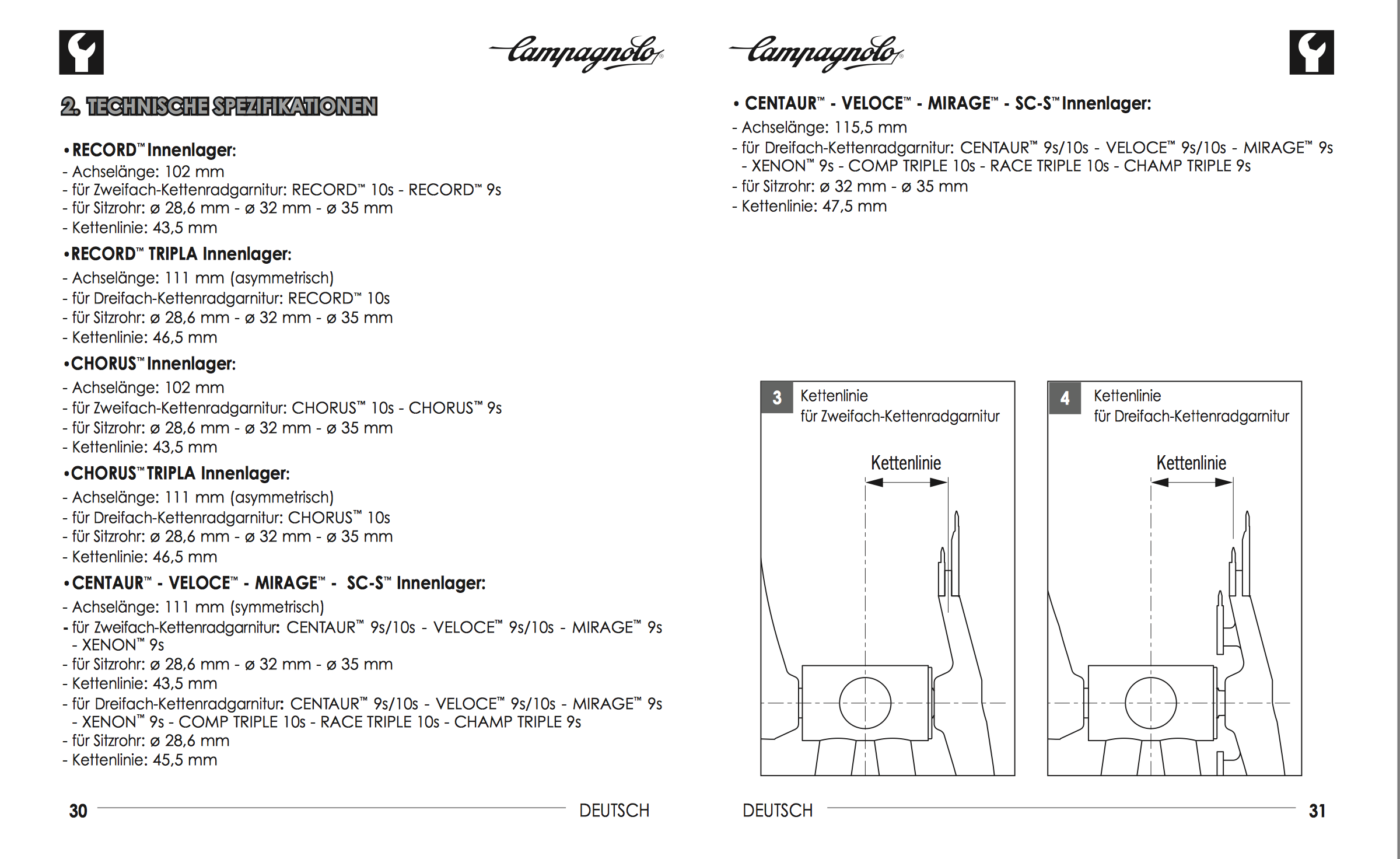

Achs-/Wellenlänge Campa 9-fach?
Vor ein paar Seiten fragte ich bereits nach einem Steuersatz für meinen Colnago Super Rahmen, jetzt geht es um das Innenlager. Verbaut werden soll eine 2/9-fach-Campagnolo-Gruppe. Zur Auswahl habe ich eine Chorus- und eine Record-Kurbel, der Rahmen weist offensichtlich ein ITA-Gewinde auf (70 mm Gehäusebreite). Nicht klären konnte ich die Frage, welche Achs-/Wellenlänge das zu beschaffende Innenlager aufweisen muss, in den Weiten des www werden sowohl 102 mm als auch 111 mm genannt, beide Längen lassen sich auch noch kaufen:
102 mm
111 mm
Wißt Ihr genaueres? Es gibt Hinweise, die 111 mm wären für 3-fach-Kurbeln und die 102 mm für 2-fach-Kurbeln (wie in meinem Fall), es wird aber auch immer wieder ein Lager mit 111 mm für "Campagnolo 2-fach-Schaltungen" o.ä angeboten. Kann man beruhigt zu vereinzelt angebotenen Mirage oder Veloce Lagern greifen?
102 mm
111 mm
Wißt Ihr genaueres? Kann man beruhigt zu vereinzelt angebotenen Mirage oder Veloce Lagern greifen?

Anhang anzeigen 112051Anhang anzeigen 112052Anhang anzeigen 112053
Die Rolle ist hin, du musst eine neue besorgen. Selbst wenn du es schaffst, die meisten der Risse wieder haltbar zu verkleben, wird es bald wieder reißen. Das Material ist versprödet und hält nix mehr aus.

Eigentlich möchte ich noch so lange flicken, bis alle Stricke reißen, die gute alte DeLuxe :(
Keine Ahnung. Mglw. gibt es ja irgendwo ein Bauteil, dass da geht oder du kannst eins fertigen lassen (aus Metall?). Wie muss es denn richtig aussehen?
Kann man! Das ist ein Token Innenlager, bekommt man auch im Laden, im Zweifel auf Bestellung und bei Radplan-Delta. Kostet etwa 32 Euro...... Außerdem gibt es noch ein gutes Lager von Miche mit 102mm ISO Welle. Außerdem nach wie vor Campa Chorus und Phil Wood.
Richtig wäre es, wenn das Plastik komplett abschließt und mit der Rollen, also dem Rohr, verbunden ist. Drehen tut sich das ganze noch, jedoch löst es sich dabei von der Rolle. Wollte halt nur die Risse zulaufen lassen und das abgebildete Abschlussteil wieder mit der Rolle verkleben.
