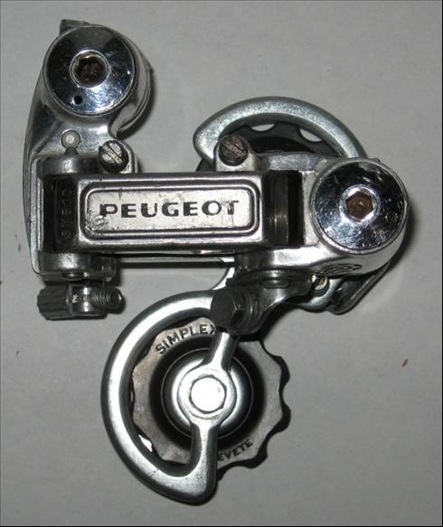

Te Es: ist irgendwas gebrochen? Welche Feder denn genau, die den Käfig dreht, oder die, die das Schaltwerk schwenkt? Foto?
Es geht um die Feder, die sich inter dem rechten Sechskant verbirgt, die scheine ich durch meine Probiererei versaut zu haben.
Ich habe den Käfig gestern mal abgenommen und es immerhin hinbekommen, dass das Werk jetzt wieder so daliegt wie auf dem Bild (vorher waren die Rädchen einmal um 90G nach rechts gedreht im ungespannten Zustand.....:confused:)
Der Schaltarm wird jetzt auch wieder zurückgezogen, allerdings eher lasch.
Kann man die Feder irgendwie wieder nachspannen, muss man das überhaupt oder ist das Ding hinüber (Lehrgeld eben...)?
Ach ja und wenn ich schonmal das Bild hier habe - hatte das Werk letzt mal probeweise an ein Rad gebaut, da schliff aber der Käfig des oberen Rädchens am größten Ritzel. Gibt es eine Möglichkeit das Ding weiter vom Ritzel wegzubekommen (die Kette konnte ich nicht mehr weiter kürzen, sonst konnte man nicht mehr aufs große Blatt schalten)?
Simplexe stehen im Ruf, "altersschwache" Federn zu haben. Deswegen stehen meine Peugeots immer mit extrem entspanntem Schaltwerken rum (kleines Blatt - kleines Ritzel).
Vielleicht passt da aber auch was modernes, japanisches rein (Austauschfeder)? Mussu probieren - wäre auch eine Art "Upgrade".
Die Feder wird eigentlich beim Zusammenbau gespannt: Nach dem Einsetzen des Bolzens den Käfig in Gegenrichtung drehen bis die Spannung groß genug ist und dann die Schraube zum Arretieren eindrehen.
Kann man ohne B-Schraube überhaupt irgendwie variieren, wie weit das Werk von den Ritzeln weg ist?

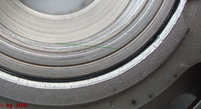

ich möchte mir ein zu meinem Hinterrad passendes Vorderrad bauen (Campa Record Hochflansch + Mavic Open 4CD)
Ich habe bereits sehr günstig die Nabe bekommen. Die Felge würde ich auch noch relativ günstig bekommen.
Ich lass mal die Bilder sprechen.
Die Löcher der Nabe sind etwas abgenutzt. Hab sie komplett auseinander genommen, gereinigt, gefettet, läuft rund. Werde sie evtl nochmal mit Polierpaste ein paar km laufen lassen.
Die Felge (müsste ich noch kaufen).
Die Frage ist, ob sich der Aufbau mit den gebrauchten Komponenten lohnt. Alternative wäre Weitersuchen. Die Open 4 CD sind momentan schwer zu finden.
Sind die Speicherlöcher noch okay?
Was meint ihr?
