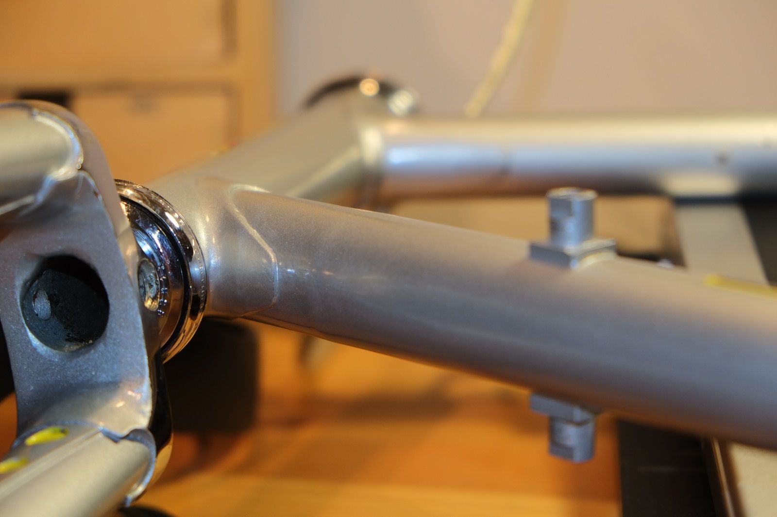

gestaucht oder nicht? Ich sage: ja. Was meint ihr?
Edith: ich rede von der kleinen "Welle" die etwa 1cm unterhalb der Muffe zu sehen und deutlich zu fühlen ist.

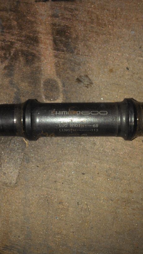

du hast, wenns noch original ist, sicher ein BB 640? da drin, du kannst locker eins der günstigen und verfügbaren Patronenlager nehmen, die Shimano im Angebot hat. Achte auch die Länge der Achse, die sollte gleich bleiben und auf das Gewinde. Ich bin mir nicht ganz sicher, ob das 1991 noch ital war, irgendwann ging das über in BSA. steht aber draussen dran, entweder was mit 36x24 oder was mit 1,37 usw.
Das ist auch wichtig für die Ausbaurichtung, aber das weißt du sicher schon...

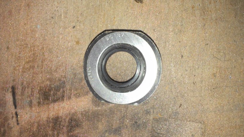

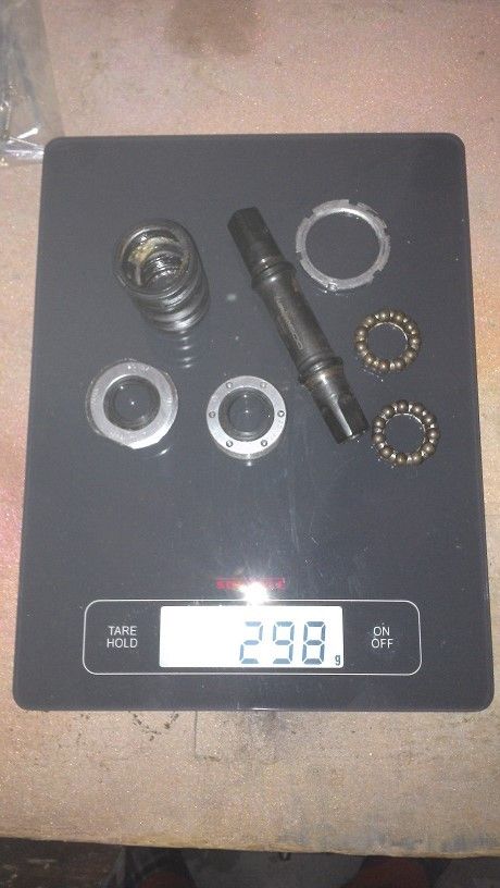

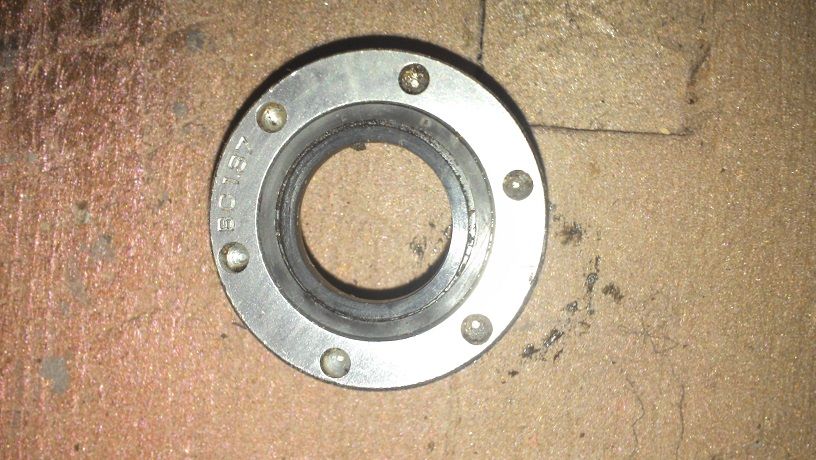

so hab das Lager ausgebaut. War total verrostet und kaum noch Fett drin :(
Anbei ein paar Bilder.....nachdem ich es mit Bremsenreiniger gereinigt habe.....;)
