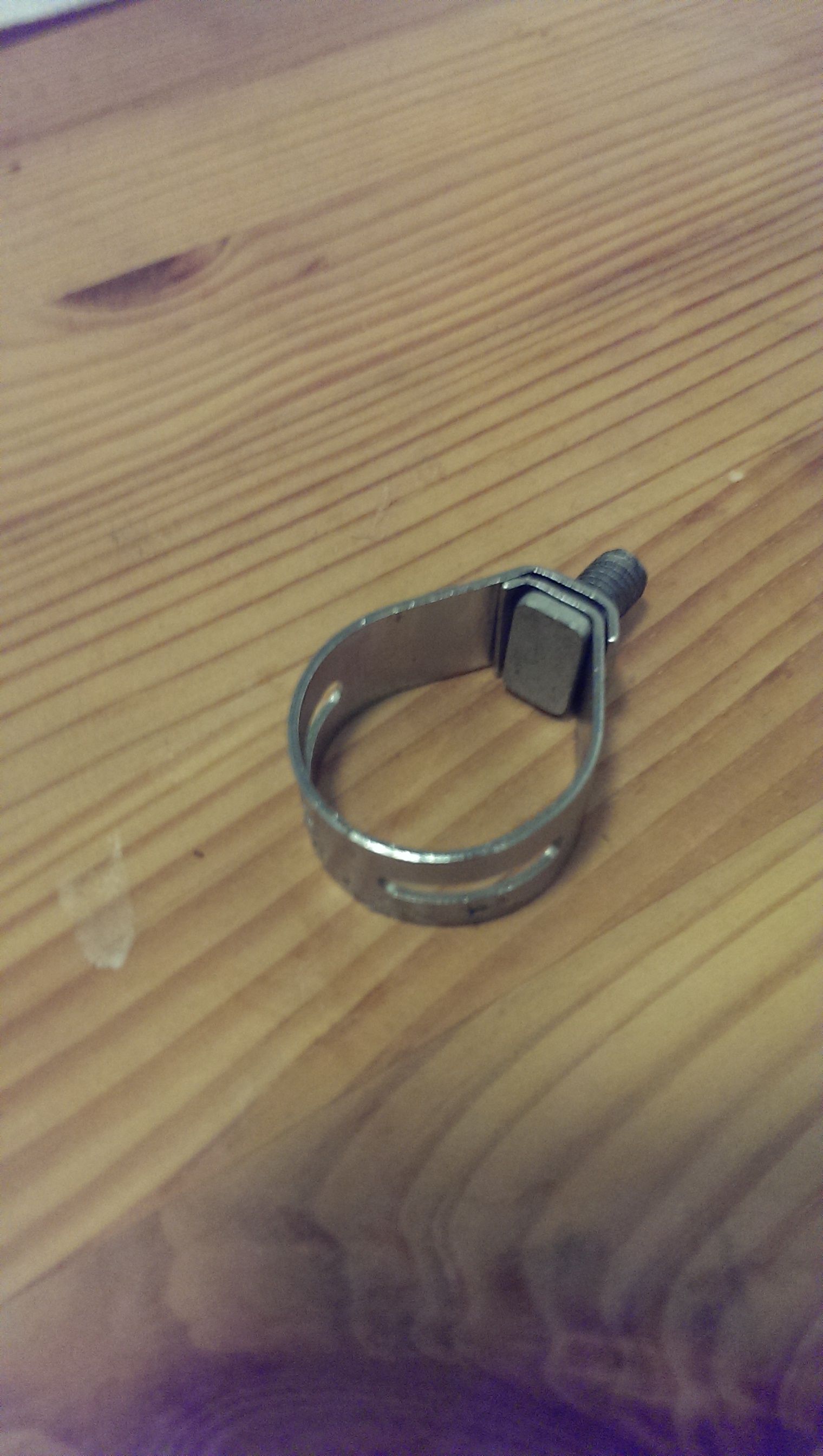

Ist noch aktuell. Gibts diese Schellen auch irgendwie günstiger?
Könnte man auch was von Shimano nehmen?
Hier nochmal das Bild
imag0390-jpg.110648
Nur die Schelle, ohne Schraube, muss ich noch dahaben (als Paar natürlich).
Sowieso hab ich die Erfahrung gemacht, dass Bremshebelschellen als Ersatzteile sehr teuer sind. Man stelle sich das mal aufs Kilo hochgerechnet vor....

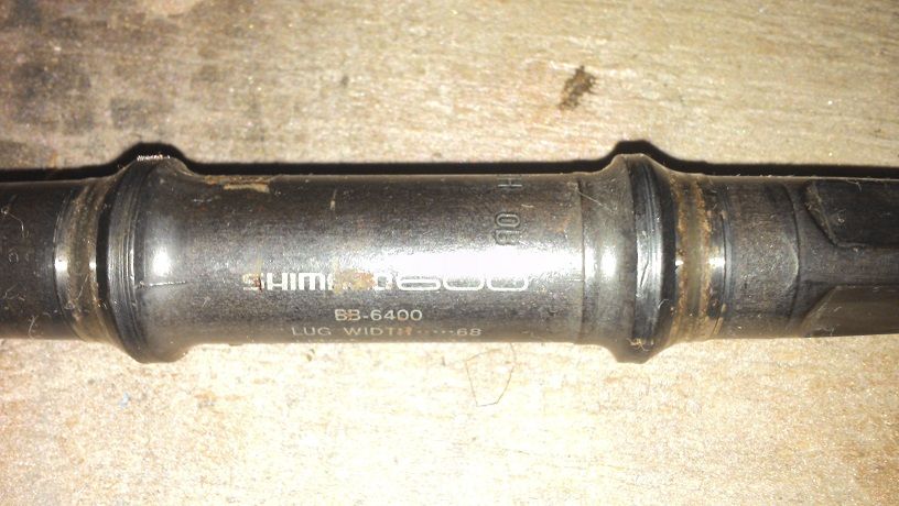

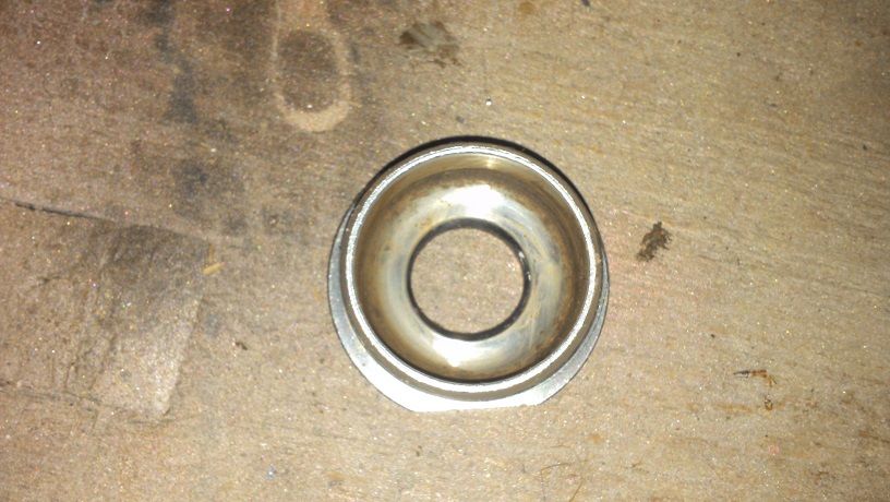

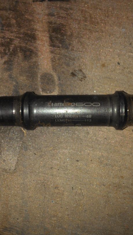

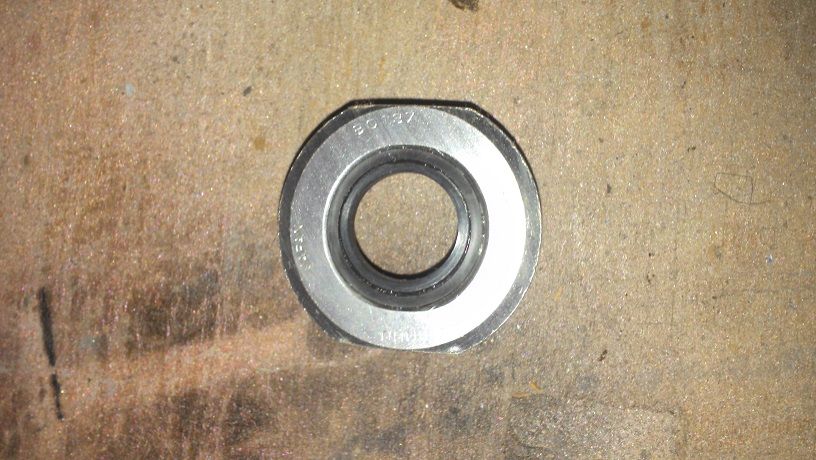

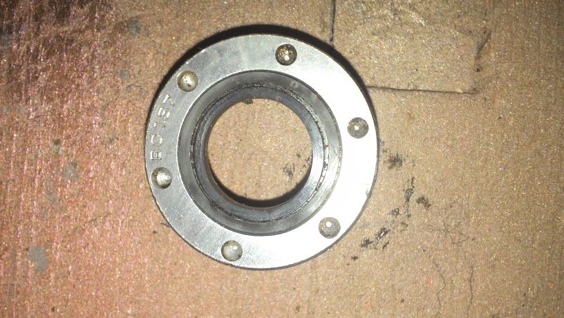

Calimero100 die Laufbahnen von Welle und Lagerschalen sind nicht zu sehen...
...die sollten makellos sein (s.u.)...
...sprich die glänzenden Stellen auf der Welle. Wenn die Kugeln in den Kugelringen nicht mehr glänzen sollte man die besser mit losen Kugeln ersetzen.

sorry. Hoffe hier kann man was erkennen....
sieht alles sehr verrostet aus :(
besser neu holen ? so teuer sind die ja zum Glück nicht. Und dann gleich eins mit Industrielagern ? wenn ja, was kannst du mir empfehlen ?
du brauchst also ein BSA Lager mit 113 mm Welle, am besten von Shimano. Deine Kugeln sehen rostig uns stumpf aus, die Bahnen auf der Welle auch.

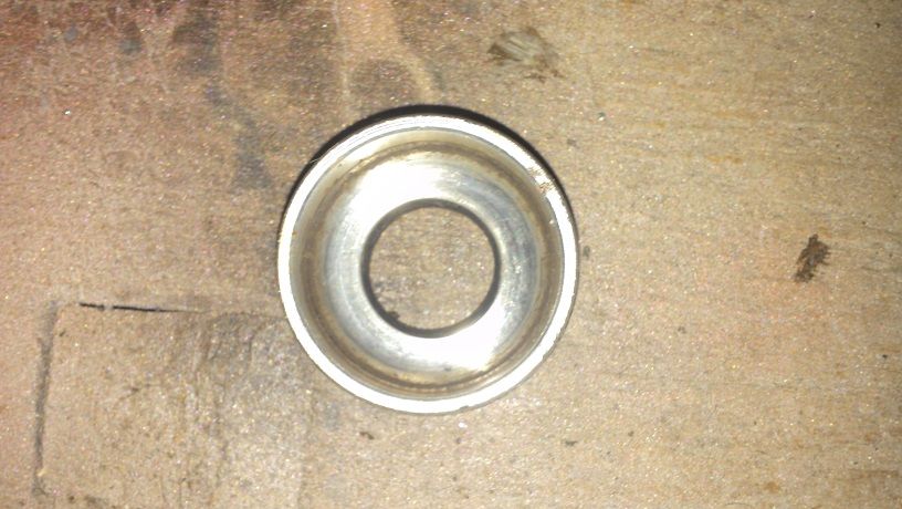

JUR,
Poliere erstmal die Laufbahnen an Welle und Schalen , das Lager sieht nicht so schlecht aus , ist noch für etliche TKm gut , aber neue Kugeln verbauen !
Mit einem Lager mit Rillenkugellagern drin verbesserst du dich nicht !!
Nur die Montage ist einfacher , weshalb die in der Produktion eingeführt wurden um Zeit zu sparen , halten tun die klar weniger .

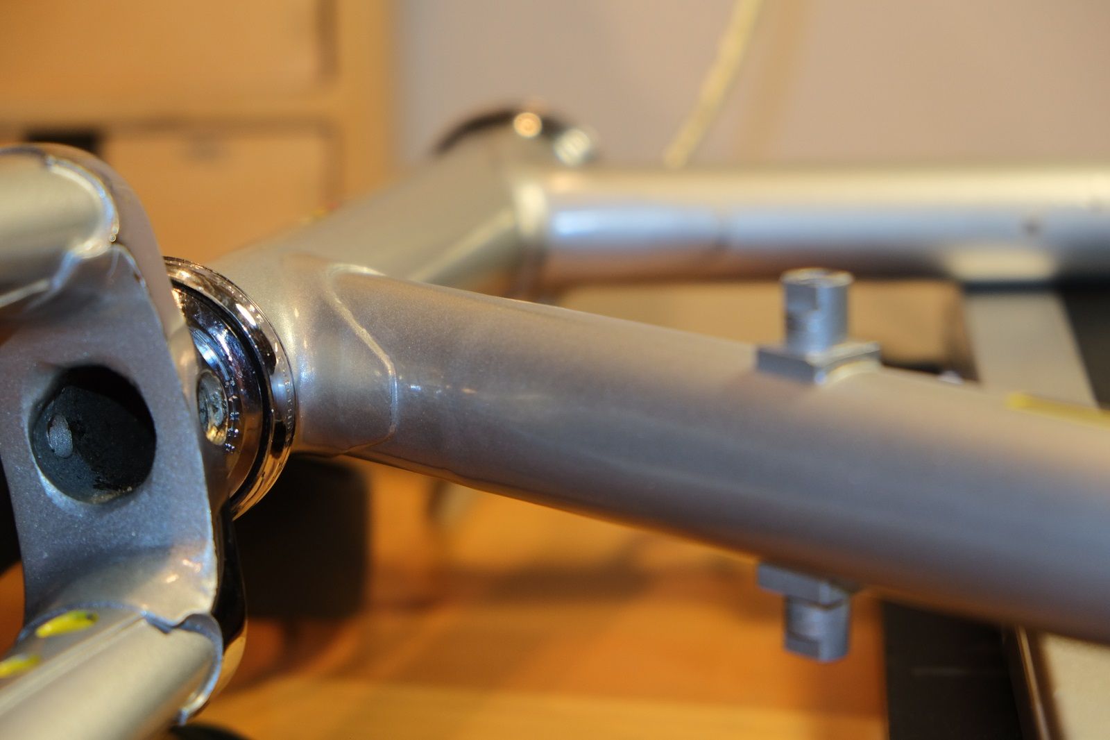

Du könntest ja vor dem lackieren alte gereinigte schrauben in die vorbereiteten Gewinde schrauben... Das erspart abkleben und nachschneiden
Das dürfte zumindest beim Tretlager kompliziert werden… ;)
Ich persönlich würde erst lackieren und dann plan schleifen und die Gewinde nachschneiden. Zum Einen spielt ein bei den Arbeiten evtl an den Rändern leicht ausfransender Lack kaum eine Rolle, weil später ja eh die Anbauteile überlappen, zum Anderen wäre mir das "perfekte" abkleben zu mühsam.
Wenn der Rahmen vorher in Ordnung war, sind solche Nacharbeiten nicht nötig. Lediglich, um Lackreste aus dem Gewinde zu entfernen.
