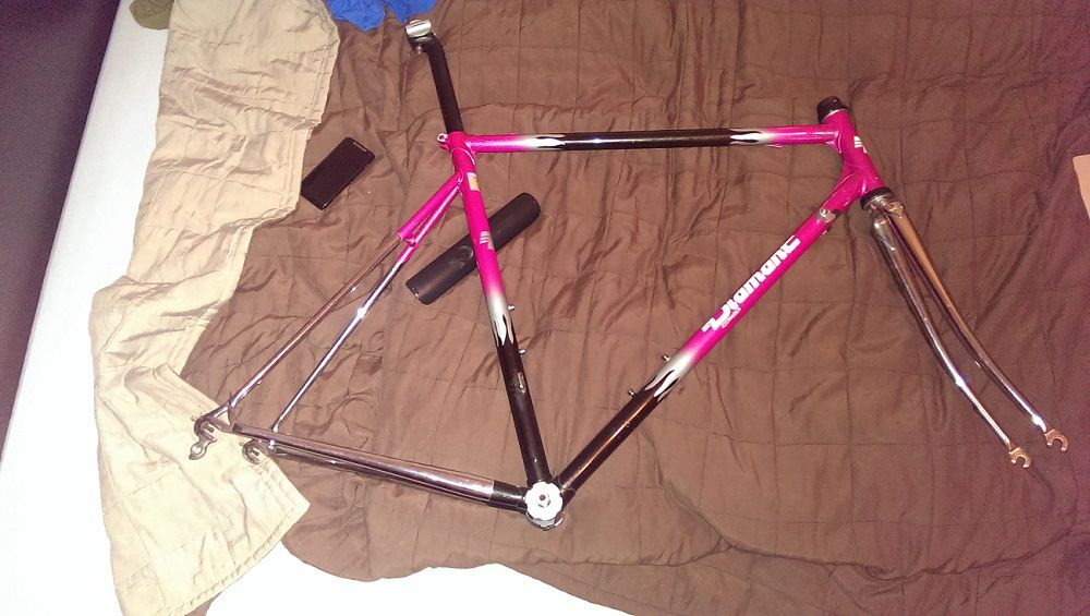

Weiß nicht ob das wirklich ne Bastelfrage ist...
Aber was für nen Sattel soll ich hier draufpacken? Momentan hab ich so garkeine Idee. Flite ist dafür irgendwie zu kantig...
Als Sattelstütze wird ne Chorus Aero Sattelstütze montiert.
imag0453-jpg.114462
Einer, der dir bequem ist vielleicht? ich weiß, dass ich mit den Selle Uno am besten zurecht komme..
Ganz klar Flite eins,eins;elf
Wenn ein Flyte zu kantig für deinen Rahmen ist, denn weiß ich auch nicht.
