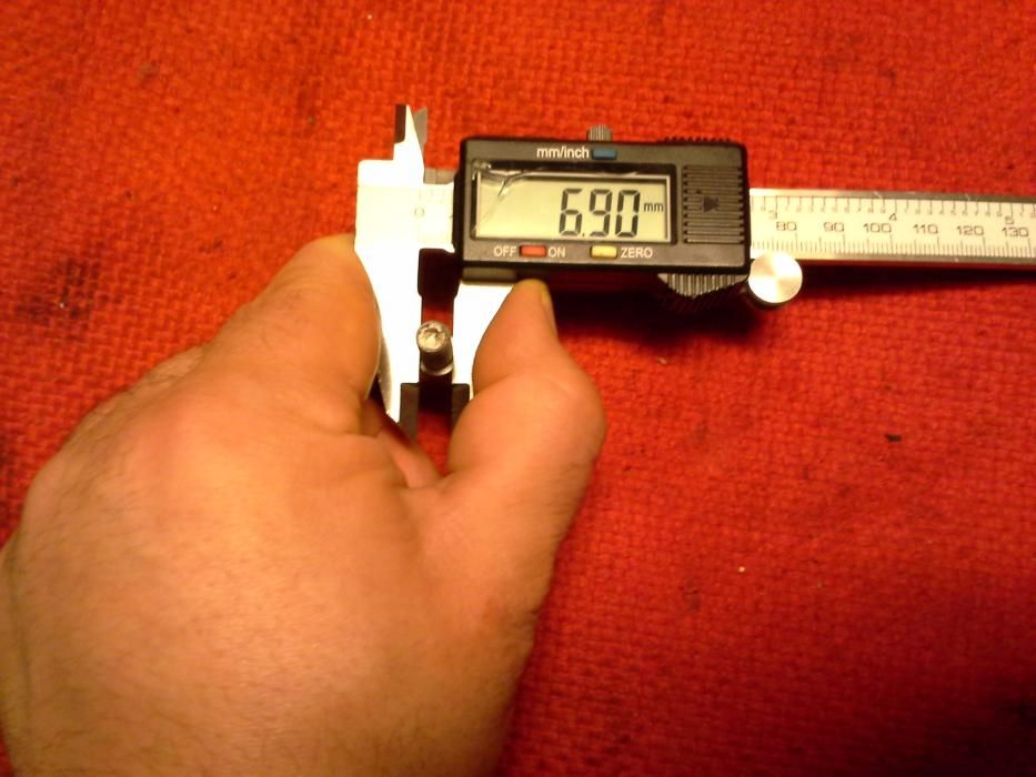

Diese Inbusschraube stammt von einem Aheadvorbau.
Welche Größe ist das? M?
Danke
