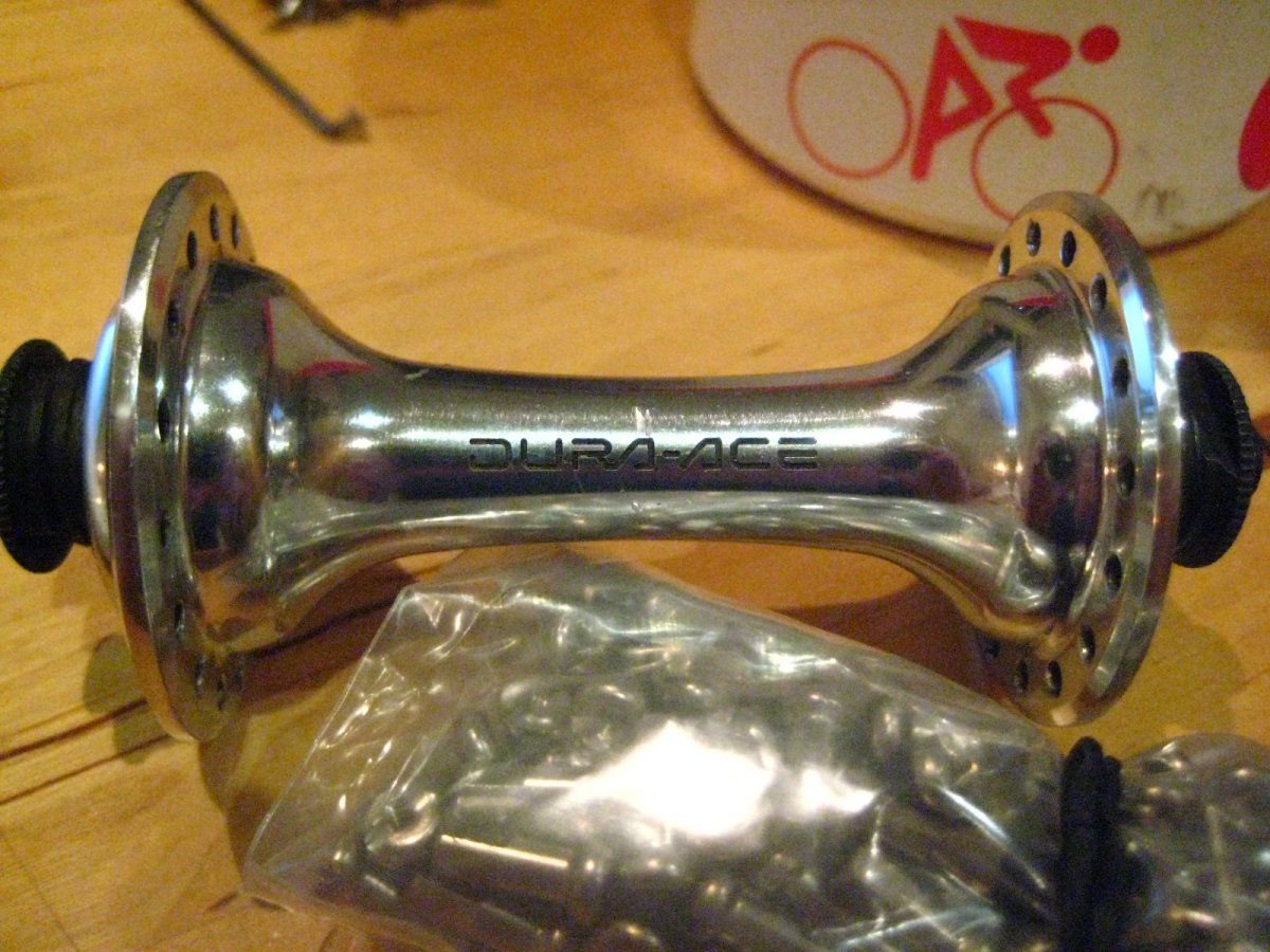

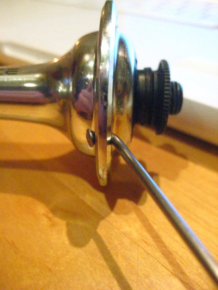

2. Frage: Habe probleme, die DT Swiss competition, die heute für meine LR besorgt habe, an den Flanschen um die Ecke zu bringen. Der Flansch ist da irgendwie zu eng bzw. die Speiche zu fett... kann doch gar nicht sein? Mach ich was falsch? Das ist doch die 7400er DA und nicht die 7700er? Sehen sich ja auch ähnlich...

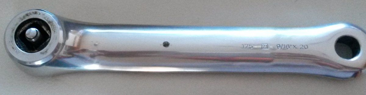

Hallo, ich habe gestern eine Kurbel bekommen, wo in der linken Kurbel innen ein Loch drin ist. Das ist geschätzt 8-10 mm tief und hat ein Innengewinde.
1. ist das kritisch für die Stabilität?
2. wofür könnte das jemand da rein gemacht haben?
Zu 2.: Für eine Kettenfangschraube?
Zu 1. kann ich auch nur sagen, nichts genaues weiß man nicht...
so doll ist mir die Kette noch nie runter gefallen...
Anhang anzeigen 117248 Anhang anzeigen 117249
ist 74, 77 hatte den Schriftzug gedruckt. Das setzt sich noch...
Dt swiss will nicht direkt an den Flansch, beim auszentrieren gibt sich das aber.

Es sind schon Kurbeln ohne Bohrung gebrochen - dass muss man dann schon selber verantworten, wenn man so eine Kurbel fahren möchte.
Welche normale Kurbel ohne generischen Materialfehler ist Dir denn schon gebrochen?
Wo soll denn diese Bohrung die Kurbel schwächen (außer sie ist "ausgefranst")?
Im Ernst, die Kurbel ist, andere Vorschädigungen ausgeschlossen, absolut gebrauchsfähig.
Ich werde das jetzt aus Faulheit nicht mittels einer Festigskeitsberechnung herleiten, aber ich setze einfach mal 500 EUR Preisgeld aus, wenn Du ein und die selbe Kurbel nicht brichst, dann ein solchens Gewinde fachmännisch anbringst und sie dadurch bei gleicher praxisrelevanter Belastung versagt.
Aber wenn ich Deine Antwort richtig deute, sind wir ja gar nicht so weit voneinander entfernt...
ob es hält kann dir wohl keiner garantieren, das Gefüge des Schmiedeteils ist auf alle Fälle beschädigt, und ich würde behaupten das es auch eine
Schwächung darstellt.
Natürlich ist das eine Schwächung, nur m.E. in irrelevanter Größenordnung.
Ich würde die Kurbel bedenkenlos nutzen.
...was hilft dir eine Einschätzung wenn dir dir Kurbel eines Tages unter den Füßen wegbricht? ....................................................
Diese Entscheidung kann man natürlich nur für sich selbst verantworten, nie für andere.
Die Kurbel ist nicht bekannt für Probleme mit der Dauerfestigkeit und die Bohrung sitzt in der sog, neutralen Phase zwischen Druck- und Zugspannung - das ist auf der Habenseite.
Auf die Kurbel wirken diverse Kräfte ein: die Haupt- und einzig vortriebswirksame ist die, die zentral am Pedalauge, senkrecht zur Kurbel und zum Tretlager im Zusammenwirken mit der Kurbellänge das Antriebsdrehmoment bewirkt.
Und für diese Kraft ist die Bohrung eben in der neutralen Faser und daher bedeutungslos.
Darüberhinaus entstehen bei Belastung des Pedals noch Torsionsmomente, für die die Bohrung auch in einer weniger kritischen Zone liegt, sowie Biegemomente senkrecht zur Kurbel und parallel zur Innenlagerachse.
Diese Biegemomente sind um so geringer, je runder der Tritt ist.
In der unteren Hälfte des Pedalkreises ist das Biegemoment nach innen gerichtet, die Bohrung daher in der Druckzone, was bestimmt ebenfalls vollkommen unkritisch ist.
In der oberen Hälfte des Pedalkreises ist das Biegemoment nach außen gerichtet, die Bohrung ist somit nun in der Zugzone und stellt eine meß- und berechenbare Schwächung dar - dennoch m.E. vernachlässigbar, da das Biegemoment proportional zum Abstand von der Pedalachse ist: die Bohrung befindet sich bei knapp 60% der Entfernung von der Pedalachse zur Innenlagerachse, also ist nahe der Innenlagerachse die Belastung um ca. 2/3 höher, ohne daß hier der Materialquerschnitt entsprechen höher wäre. Hier ist also das Bruchrisiko deutlich höher, die objektive Schwächung durch die fragliche Bohrung folglich m.E. vergleichsweise bedeutungslos.
______________________________
Die Bohrung ist nicht gesenkt und hat Gewindegänge von denen Risse ausgehen können - das ist die Sollseite.
Allerdings würde ich versuchen zu verhindern, daß durch in die Bohrung eindringende Feuchtigkeit Korrosion die Kurbel weiter schwächt: also mit Epoxydharz vergießen, oder ein passendes Schräubchen mit Schraubensicherung (Loctite o.ä.) einsetzen.
LG Helmut
Danke euch für eure ausführlichen Ratschläge. Ich habe jedenfalls schon gebrochene Kurbeln gesehen, aber ich denke, ich werds mal versuchen. Die Kraft, die ich in die Kurbel einleite, ist sicher um das Maß der Schwächuung durch die Bohrung geringer geworden in den letzten Jahren ;)
