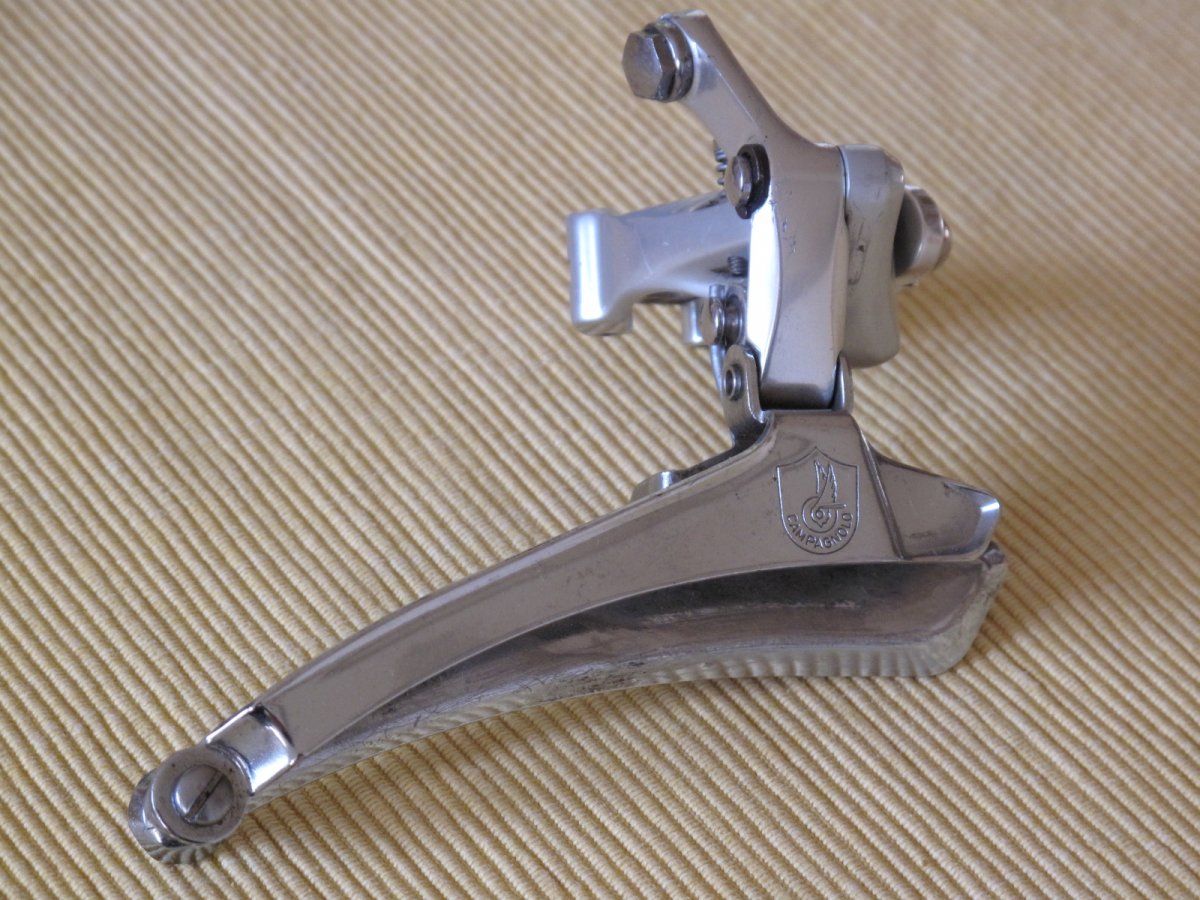

nun ja - für mein colnago bititanio, dessen rohre ja aus der russischen luftfahrtindustrie stammen, benötigte ich einen umwerfer mit 30 mm schellendurchmesser. campa hat da was:
einen hab ich mal in neuwertig gekauft, da war der splint nicht duchgeschlagen, und man konnte den klemmdurchmesser selbst wählen. lässt sich sicher auch durch herausschlagen des splintes nachträglich ändern.

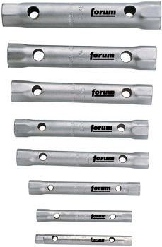

Hallo Leute
Ich sollte eine Kurbelschraube abnehmen, die nicht das gängige 15mm Mass hat, sondern 16 mm
Wie kann ich die Schraube abnehmen? Gibt es ein spezielles Werkzeug mit diesem Mass? Eine Nuss geht da nicht rein Oder wie habt ihr das gelöst, falls ihr das Problem auch hattet?
Danke für eure Hilfe!
