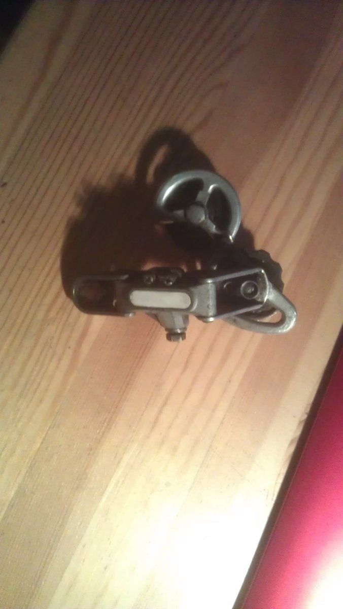

So bin gerade beim basten auf ein Problem gestoßen....Ich habe vor einer Ewigkeit mal ein verbasteltes Motobecane Rad zerlegt. Jetzt will ich es wieder zusammen bauen, aber habe keine Ahnung wie ich das mit dem Schaltwerk machen soll...der Rahmen hat ein Schaltauge also könnte ich durch das Loch im Schaltwerk eine passende Schraube drehen, aber ist das original auch so? Gehört da keine Feder oder sonst was rein? Und wo ist an dem Schaltwerk der Zuganschlag? Also für die Hülle? :(

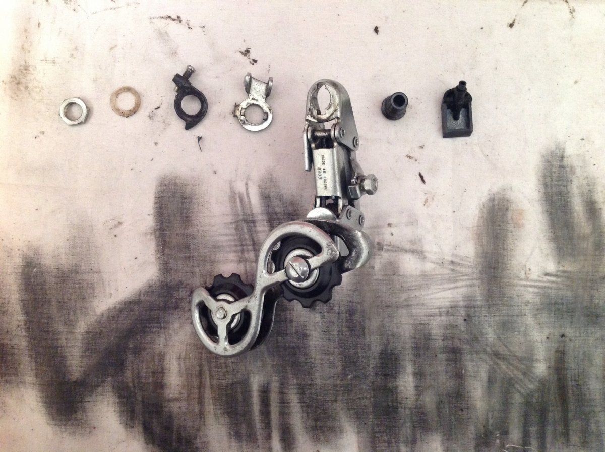

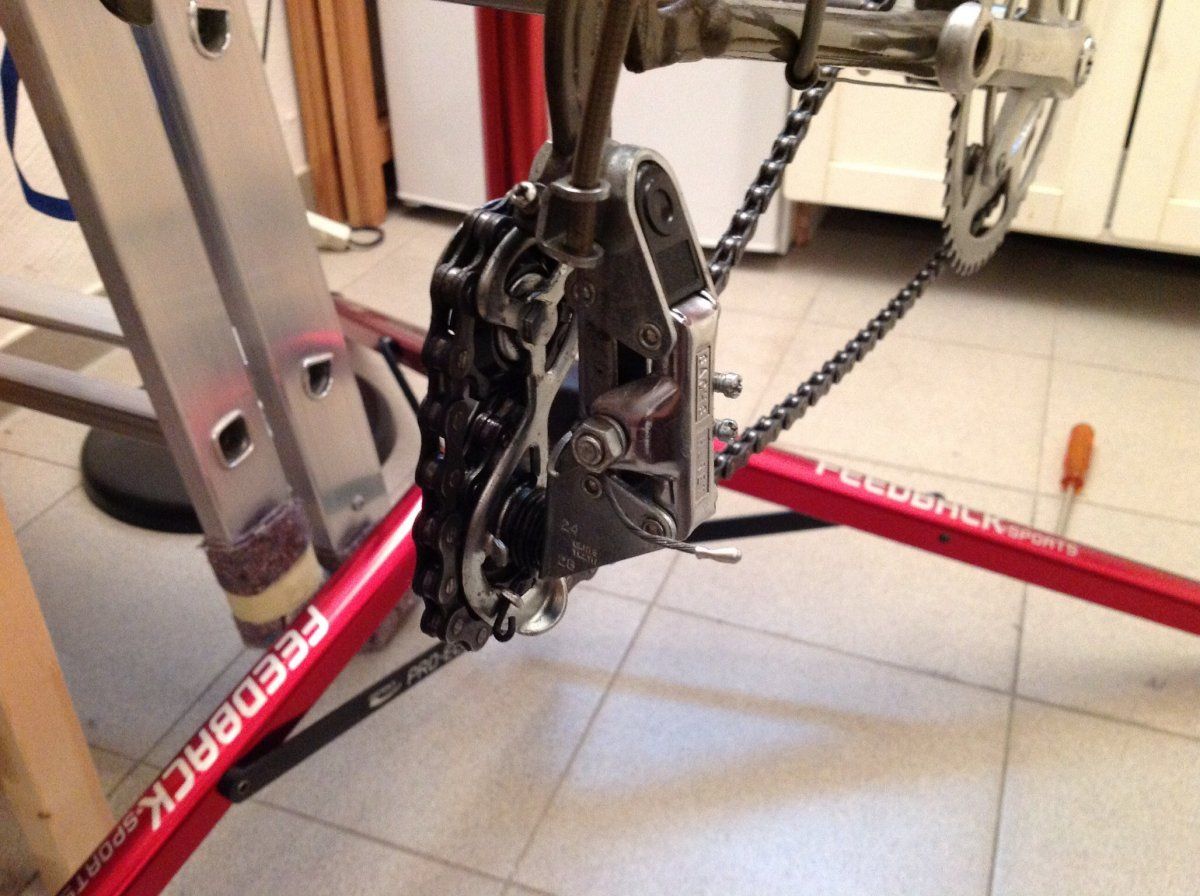

Weiß nicht ob Dir das hilft, aber hier mal ein paar Fotos von meiner Motobecane Baustelle.
Schaltung ist eine Sachs Huret
So quasi als vorher, mittendrin und hinterher;)
Danke! Ist ja eine andere Schaltung als meine aber so eine habe ich auch noch und werds jetzt so machen wie auf dem Bild. Danke:)
