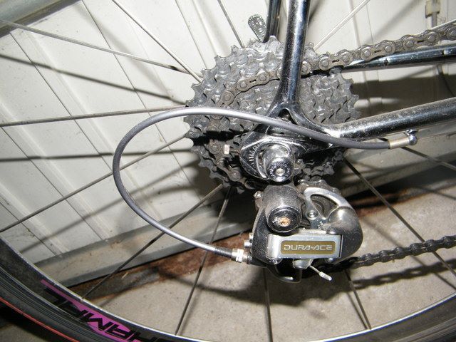

hat schon mal jemand mit nem RD 7402 ein 30er Ritzel geschaltet?
Ich will keine Garantie, positive Selbsterfahrungen würden mir genügen.
(Velobase sagt max. 26, aber 28 schafft es ja in jedem Fall).
Ich möchte mir nur ersparen ein 30er zu beschaffen, wenn von vornherein klar ist, dass das nicht gehen kann.
Vielen Dank für Eure Hilfe und schöne Grüße

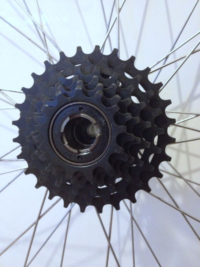

Wenn Du Dir die Mühe machst, mal die Zähne auf dem Bild selbst zu zählen. Ich denke das sind sogar 32 auf dem grössten Ritzel.

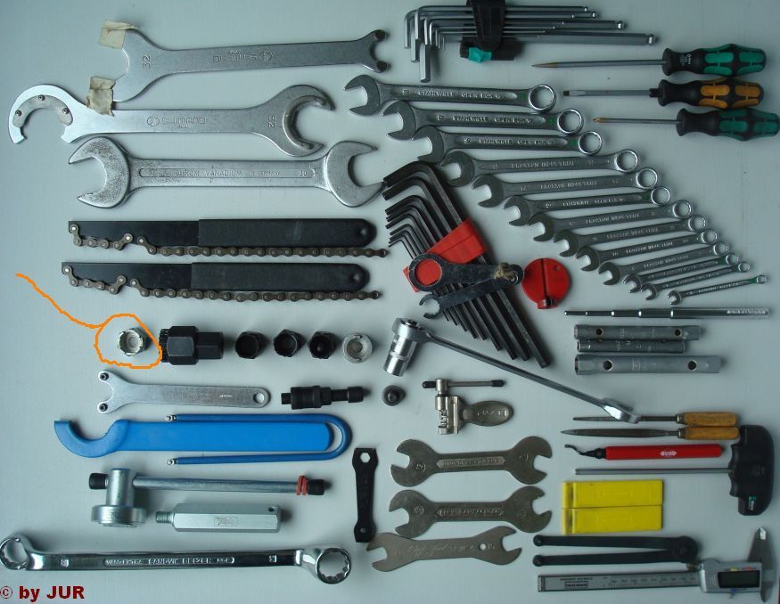

Würde gerne die Achsen meines C Record LRS herausnehmen, doch ich habe leider keine Ahnung wie das funktionieren könnte. Dazu muss doch sicher diese silberne Kappe mit dem Loch zuerst entfernt werden, damit man an die Kontermuttern kommt?
Wie nimmt man denn diese silberne Kappe ab? :-)
  1. Schnellspanner raus
  2. auf einer Seite die Kontermutter lösen und abschrauben
  3. den Konus dieser Seite abschrauben
  4. Achse von der anderen Seite herausziehen
  5. ggf. 2. und 3. für die andere Seite
Achso, du kommst da garnicht ran, sorry!
Vielen Dank für die Aufklärung, beeus, seto & faema! Ich hatte es schon befürchtet. :eek:
So wie das Tool aussieht, zieht es doch die Kappe nur ab, ähnlich einem Kurbelabzieher? Kann man die Kappe dann nicht auch einfach so abziehen? Jaja. Kurbeln kann man auch nicht einfach so abziehen, weshalb es ja Kurbelabzieher gibt. :rolleyes:
Dann muss ich mir mal so ein Ding zulegen. Ich bin doch so gespannt, ob die Lagerschalen und Konen noch in Ordnung sind ...

Ok, am HR saß die Kappe fester. In meiner Werkstatt gibt es aber auch große flache Schraubendreher. :p
Während der wahre Campganolo Jünger noch feierlich und andächtig den Campagnolo Staubkappen-Abzieher aufsetzt, hat der Shimano-Pragmatiker schon das gesamte Innenleben ausgebaut und gesäubert. :D
Edit: Will aber auch so einen Campagnolo Abzieher haben, so kann das ja nicht weiter gehen. ;)
