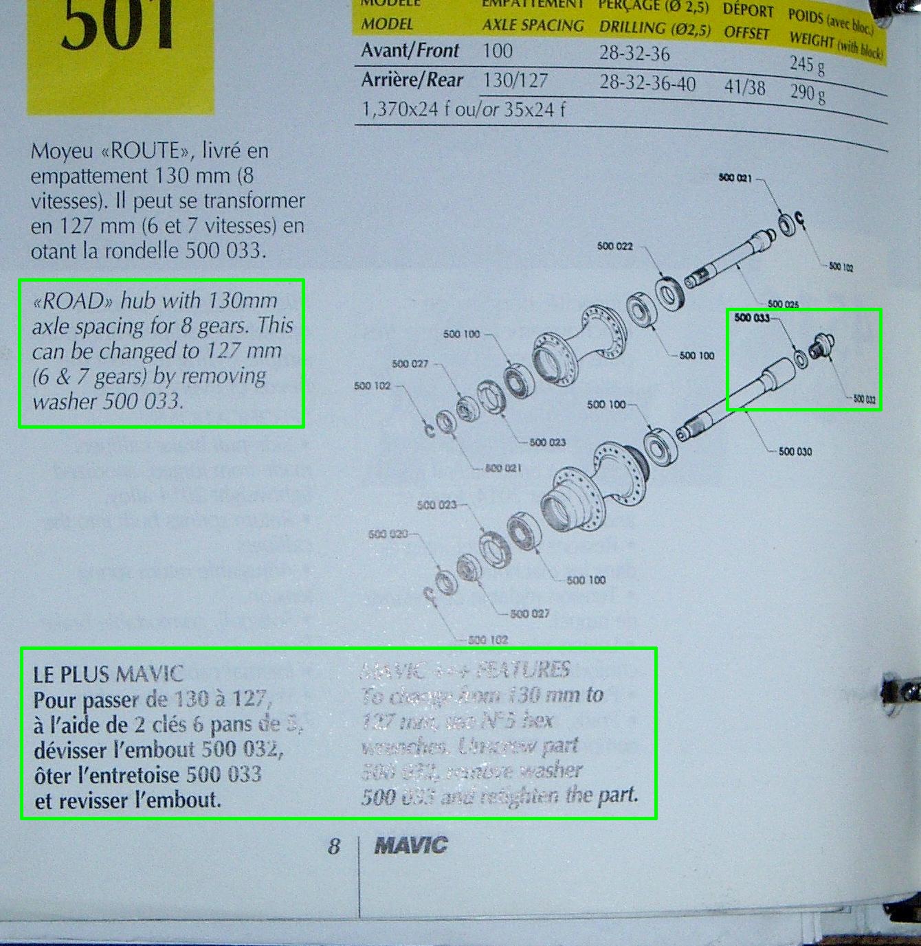

Hallo, sieht nicht so aus als wenn die Achse einen Innensechskant hätte. Anbei Fotos der Nabe.
Entsprechend Doku von Mavic (siehe von mir ergänzte grüne Markierungen) und auch meiner Erinnerung schraubt man mit einem Sechskantschlüssel das Teil 500 032 ab und kann dann den Distanzring (für den Du halbwegs passenden Ersatz bräuchtest) montieren. Den englischen Text kann man mehr erahnen als lesen.
Vielleicht kann Thomthom den Innensechskant an Teil 500 032 bestätigen bzw. versuchen, das Teil zu lösen.
Grüße
Alexander
Meine "Erahnung":
MAVIC +++ FEATURES
To change from 130 mm to
127 mm use N°5 hex
wrenches. Unscrew part
500 032, remove washer
500 033 and retighten the part.
Umgekehrt also mit 2 5er Inbusschlüsseln lösen, 3mm dicke Unterlegscheibe zwischensetzen und wieder festziehen.

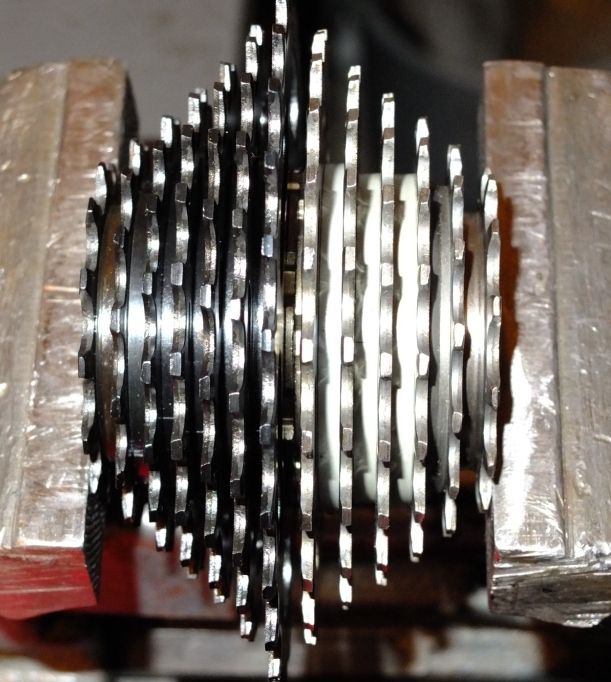

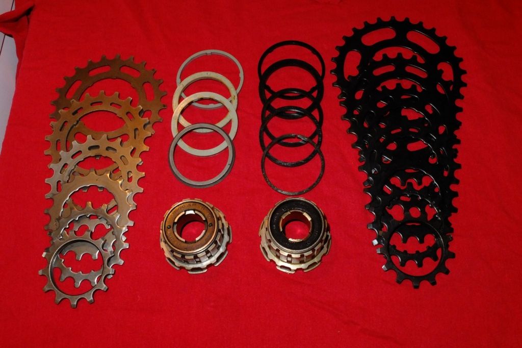

Bei Schraubkränze ( die ich kenne ) ist das schon ein Unterschied , nämlich 3 mm immerhin von 6 auf 7 Kränze , trotz schmalerer Distanzringe.
Das Bild zeigt Suntour Kränze
