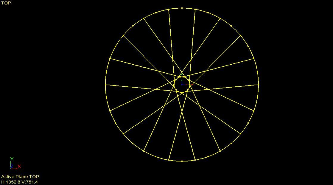

Bei n Speichen haben wir n Speichenlöcher in der Felge und n/2 Bohrungen in jedem Nabenflansch.

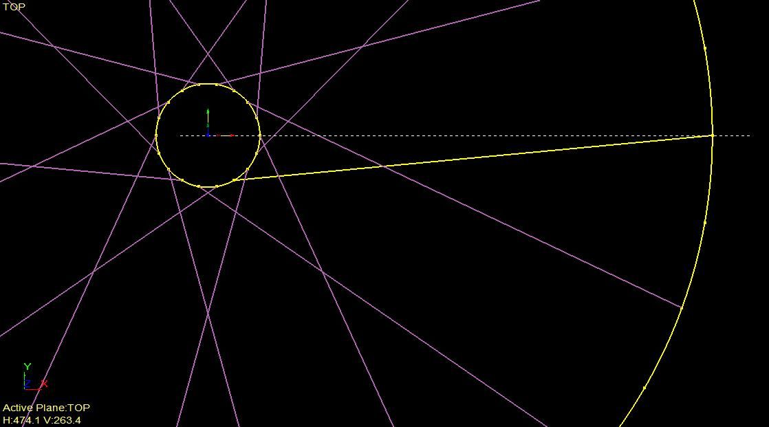

Die Grafik zeigt nur eine Seite der Einspeichung eines Rades mit 36 Speichen, dreifach überkreuzt.
Verglichen mit der radialen Einspeichung wird dabei jede Speiche um drei Löcher versetzt am Nabenflansch eingefädelt.

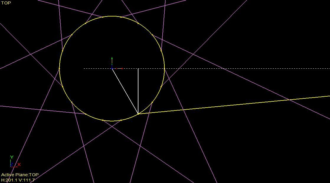

Die Länge der senkrechten weißen Linie läßt sich jetzt trigonomisch berechnen. Sie ist der Sinus des Winkels zwischen der schrägen weißen Linie und der gestrichelten waagerechten. Bei 36 Speichen, 18 Flanschbohrungen beträgt dieser Winkel 60° und die Senkrechte halbiert an ihrem Schnittpunkt mit der Waagerechten genau den Teilkreisradius.
Die gelbe Speiche, die weiße Senkrechte und der Anteil der gestrichelten Waagerechten nach außen bilden ein rechtwinkliges Dreieck, zu dem der alte Pythagoras was wußte: a² + b² = c²
a = r * sin 60 ................ (allgemein: a = r * sin (360 / halbe Speichenanzahl * Anzahl der Kreuzungen)
b = R - r/2 ..................... (allgemein: b = R - cos (360 / halbe Speichenanzahl * Anzahl der Kreuzungen)
c = sqrt (a + b)
Um jetzt aus der Ebene in den Raum zu kommen, um die reale Speichenlänge L zu berechnen, muß nochmal der Pythagoras ran. Den Versatz des Flansches aus der Radmitte nennen wir mal h:
c² + h² = L²
L = sqrt (c² + h²)
So sollte es eigentlich stimmen.

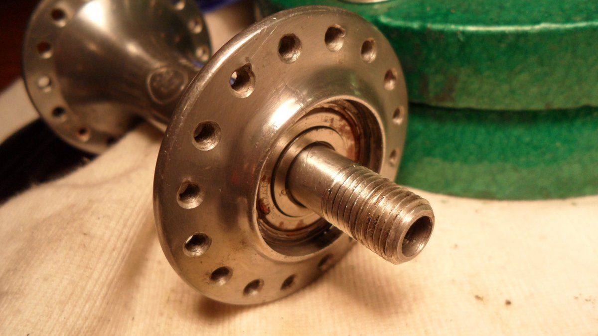

Kann mir wer sagen wie ich diese Industriegelagerte FT Nabe zerlegen/ warten kann?Anhang anzeigen 120444
Lager noch ok? Dann nix machen!
Lager kaputt? Gehäuse warm machen und von einer Seite auf die Achse mit nem Kupferhammer klopfen, dass ein Lager raus kommt. Das andere Lager mit nem Dorn austreiben. Zur Montage der neuen Lager brauchst Du zwei Stempel, die Innen- und Aussenring des Lagers gleichmäßig und gerade wieder in den Sitz schieben.

Danke, aber kann man nicht die Platten lösen und das Lager im einbauten Zustand nachfetten?
Habe mit einer Nadel vergeblich versucht einen Sicherungsring zu finden, so wie ich es z.B. bei meinen Inline Skates mache um die Lager zu reinigen ...
Je dünner das Stäbchen, desto mehr längt es sich unter der Zugspannung.
Hab's grad mal in den Taschenrechner geklopft: Eine Speiche D1,8 295 lang längt sich unter einer Vorspannung von 1.200N um gerade mal 0,65mm. Ich kenne keine Werte aus der Praxis, aber ich vermute mal, daß 1.200N am oberen Ende des sinnvollen Spektrums angesiedelt sind. Wenn in der Praxis größere Abweichungen auftreten, dann hängt das wohl eher an Deformationen der Felge oder in der Speichenkröpfung.
Ja aber das Fett dadrinne hält auch nicht ewig, bei der VR-Nabe wurde die Lager wohl schonmal getauscht, ber der hinteren sind die wohl noch original und die dreht sich recht harzig, deshalb dachte ich beide einfachmal ein bissl nachzufetten
Wenn Du die Blechdeckel runterhebelst sind die krumm und ganz sicher nicht mehr dicht. Das verharzte Fett bekommst Du auch mit ein wenig Wärme und Bewegung wieder geschmeidig.
Bin unterwegs...
Der Sinn der Normlager ist doch, dass die nicht gewartet, sondern getauscht werden......
das ist der standpunkt der fabrikanten.
es ist tatsächlich sinnvoll, industrielagern per spritze und nadel erwärmtes fett zu injizieren. das verlängert die lebensdauer, setzt aber eine gummidichtungslippe voraus, an deren rand man die nadel setzten kann;)
