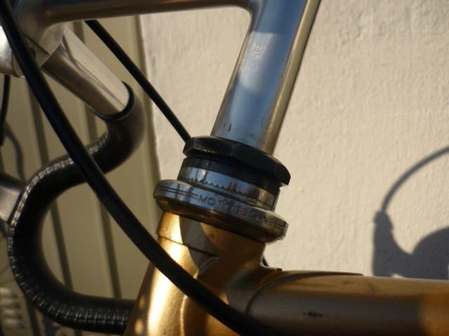

Hallo!
Wer kann mir verraten, wie man den Steuersatz von meinem alten Motobecane TC auseinander nimmt?
Wollte den gern mal neu fetten, weil er etwas zäh wirkt.
Ist dieser typische Motobecane-Satz mit "geriffeltem" Mittelteil.
Ich habe grad kein Foto zur Hand, daher muss ich mich kurz bei 101.20 bedienen:
http://www.rennrad-news.de/forum/attachment.php?attachmentid=23886&d=1270223895
(Hoffe das geht klar!)
Habe den oberen Teil los, aber was dann? Es bewegt sich nichts und ein Werkzeug kann man nirgens ansetzen...
Danke schonmal

Hallo!
Danke schonmal
Ja, geht klar;)
Als ich das Rad vor über 10 Jahren gekauft habe, hat es erst mal einen großen Service bekommen. Der Steuersatz hat mir dabei etwas Widerstand geleistet, dieses geriffelte Mittelteil würde ich gezacktes Mittelteil bzw. Sicherungsscheibe nennen, die sass bei mir ziemlich stramm. Diese Scheibe also musst Du nach oben abziehen und dann kannst Du die obere Schale normal abschrauben. Ich meine, die Scheibe hat eine grade Fläche an der Innenseite, wie sie zu franz. Gabeln passt, per Formschluss und anschließender Konterung bekommst du den Steuersatz auch normal eingestellt.
