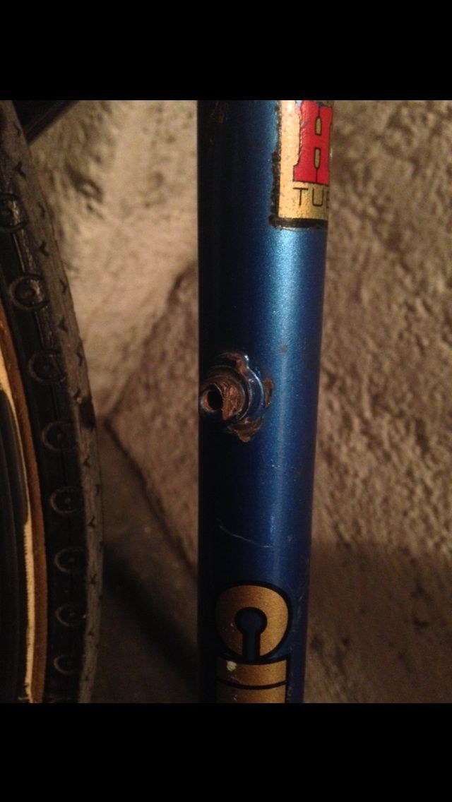

Moin,
kann mir jemand sagen, welche Rahmenschalthebel hier verlangt werden?
Campagnolo passen nicht ...
Besten Dank!
