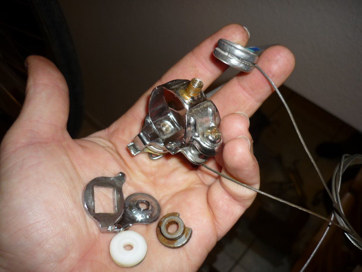

Für mich sieht es so aus als wenn die Zapfen an der Schelle einfach nur dünner sind als am Rahmen. Da sollte doch mit Aufbohren was möglich sein. Ich muß mal meine Scherben sichten ob ich was in der Richtung zum messen & vergleichen da habe, dann würde ich sagen ich bohre es dir auf. Die Gewinde und Bleche mit dem 4 Kantdurchbruch passen?
Der Zapfen an der Schelle hat einen Aussendurchmesser von 6mm. Gewinde passen und das Blech ebenfalls, letzteres hat in Längsrichtung (des Unterrohres) einen Millimeter Spiel, da kommt ein Stück Blech rein und gut ist. Da mir die Funktion, die die Form der Teile andeutet, die in den Hebel kommen, schleierhaft ist, habe ich selbst mit dem Bohren gezögert....

.......das Blech ebenfalls, letzteres hat in Längsrichtung (des Unterrohres) einen Millimeter Spiel, da kommt ein Stück Blech rein und gut ist. ....
D.h. der 4 Kant im Blech ist in der Richtung 1mm breiter als der am Rahmen? Da kannst du auch mit einem Dorn das Blech so stauchen daß es passt und man nichts sieht.
Für mich sieht es auch fast so aus hätte nur das weiße Plasteteil eine kleinere Bohrung und der Metall-Einsatz eine größere Bohrung.
Das mit dem Stauchen hätte den Vorteil, dass man bei De- und Montagearbeiten keine unerwarteten Kleinteile verbummeln kann.
Die weiße Plastikscheibe hat einen Durchmesser von ~ 4,5mm, der Metalleinsatz von 6mm. Passt ja auch gut auf den Zapfen der Schelle. Der Anlötsockel hat einen Durchmesser von 9mm, der Metalleinsatz einen Aussendurchmesser von 11,4mm. Da der Einsatz aus Stahl zu bestehen scheint, wäre das wahrscheinlich noch genug "Fleisch" für ne Bohraktion.

Aufbohren drängt sich ja nun immer mehr als Weg auf, wenn die Funktion des Hebels nicht gestört wird. Das scheint aber bei Friktion nicht der Fall zu sein.

Nur mit dem Vorteil, dass ich einen doppelten Satz Hebel habe, und gewillt bin, einen Satz zu Testzwecken aufzubohren.
Ich denke, das dürfte dann tatsächlich einen großen Teil der Probleme lösen, aber nicht folgende:
Die interne Anschlaglösung in den Hebeln wird dann wohl nicht mehr funktionieren, also bräuchte man die "untergelegte" Anschlagscheibe, wie sie bei der Schellenversion usus ist. Die wiederum wackelt auf dem Sockel, weil zu dünn. Gibt es ein probates Mittel, die zu unterfüttern?
Meine Idee war, ein Stück Blech oder Draht einzufügen, aber byf 's Idee hört sich besser an. Solider.
D.h. der 4 Kant im Blech ist in der Richtung 1mm breiter als der am Rahmen? Da kannst du auch mit einem Dorn das Blech so stauchen daß es passt und man nichts sieht...
