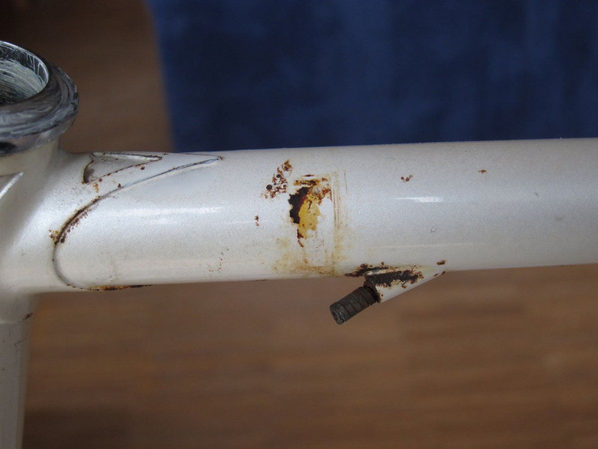

Wie bekommt man eigentlich eine fest sitzende (fest gerostete?) Bremszugaußenhülle wieder aus dem Oberrohr heraus? Vor der anstehenden Renovierung des Kotter Rahmens würde ich die nämlich gerne entfernen.
Anlösen, mit den üblichen Verdächtigen, und dann drehen, statt ziehen.......wenn es dann abreißt, freßen oder fräsen ;)

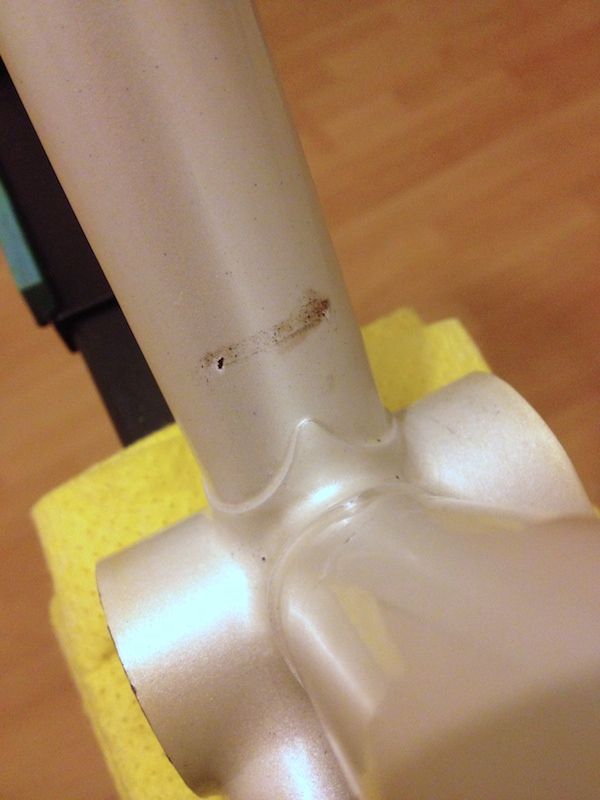

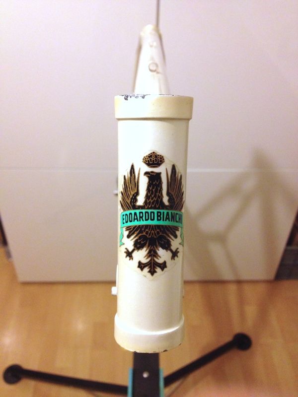

Das braune Zeug an der Klemme ist nur Dreck, den habe ich wegbekommen. Dennoch fehlt dort der Lack und ausbessern ist nicht drin. Außer ich organisiere einfach mal ein Cremeweiß anstatt diesem Perlweiß.
Das Chrom ist tiptop. Aber die Lackabplatzer finde ich nun nicht so chic. So wie ich mich kenne, legt es mich nach der Neulackierung sowieso erst Mal, dann ist er auch wieder authentischer :D

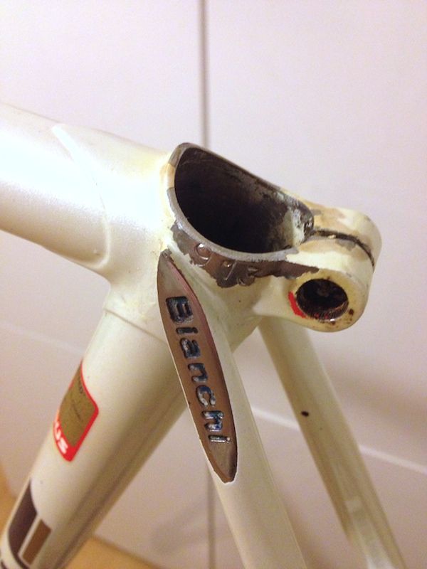

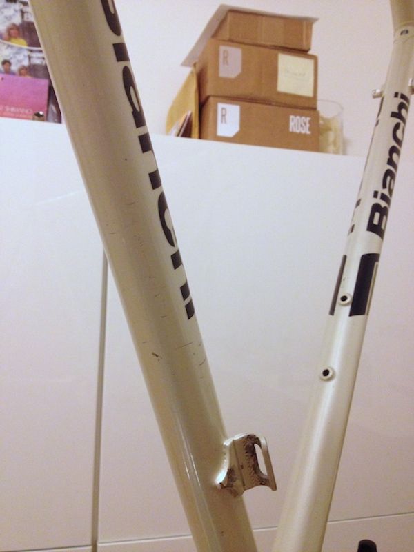

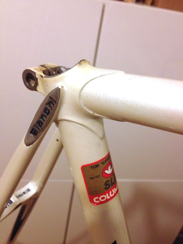

Hier mal Bilder, vielleicht versteht ihr dann, weshalb mir eine Neulackierung recht wäre:
Um Gottes willen... !! Verstehe...
Tupf ein bißchen Owatrol drauf, statt dem Rahmen seine verdiente Würde zu nehmen. Bau das Rad zusammen, fahr damit oder häng's an die Wand, genieß das Leben und verplemper deine Zeit nicht mit Perfektionismus. Das frißt Dich nur auf und irgendwann klatscht Du Dir selber ans Hirn, weil Du merkst, daß Du das Wesentliche verpaßt hast.
Ich darf das wohl sagen und Du nimmst mir das nicht übel, weil Du mir hier schon sehr ans Herz gewachsen bist und wir beide wissen, daß Du alles irgendwann entspannter sehen wirst.
^Wobei ich es schon etwas merkwürdig finde, zu behaupten, man würde dem Rahmen seine Würde nehmen. Man könnte ja auch behaupten, man gibt sie ihm wieder mit einem anständigen Farbkleid. Ansichtssache. Lackier ihn, wenn du meinst, eigene Macken sind ja auch verträglicher, als die der anderen. ;) Am Rahmen und an sich selbst...
Ich verstehe es natürlich, dass ein originaler Zustand Präferenz ist. Nur wenn original nicht mehr so schön ist, wie es eigentlich sein könnte, kann man es auch wieder in einen schönen Zustand versetzen. Wir sprechen hier ja von einer professionellen Nass-Lackierung im original Farbton und nicht vom pulvern in Wunschfarben.
