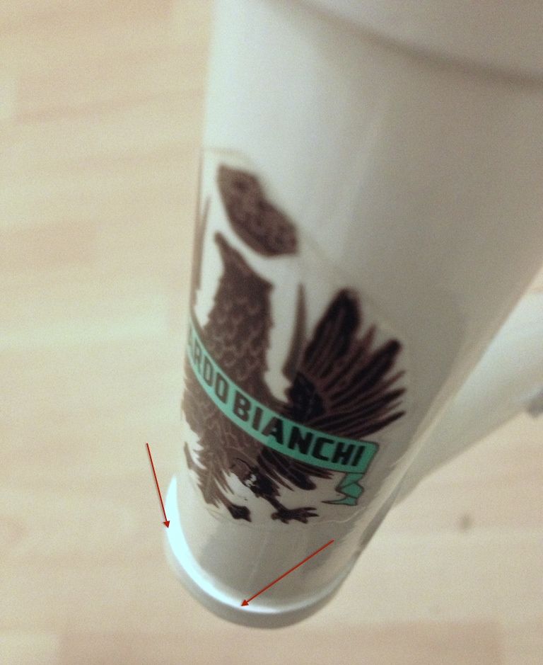

Kann mir jemand einen Rahmenbauer empfehlen, dem ich einen Rahmen zur Reparatur schicken kann?
Das Steuerrohr hat oben und unten eine leichte Delle die ich gerne vor dem Lackieren des Rahmens beheben lassen würde. Ist quasi oben und unten leicht plattgedrückt, da der Rahmen beim Transport wohl aufs Steuerrohr fiel. Steuersatz geht rein, sehen kann man es auch nur wenn man von oben oder unten auf das Steuerrohr sieht. Das Rohr selbst scheint gar nicht betroffen zu sein, nur die Verstärkung der Muffe.
Kann man so etwas evtl. selbst beheben? Wohl eher nicht, schätze ich mal?

Ich denke, es ist innen wieder rund, aber außen etwas plattgeklopft. Wenn der Rahmen eh komplett lackiert werden soll, kann man da sicher ein bißchen Material auflöten. Riesenaufwand...
Meinst Du das ironisch, oder ist es ein geringer Aufwand?
Warum nicht? Musst nur einen stabilen Stab haben und eine Lehre, mit der du die Rundheit prüfen kannst.
Ich bin mir nicht so sicher, ob ich es damit nicht verschlimmbessere. Hört sich aber eigentlich ganz gut an.
jetz lass mal gut sein, der rahmen sieht doch wirklich nicht schlimm aus - einmal gestürzt hinterlässt deutlichere spuren, und da macht man ja meist auch nix.
ist ein bisschen wie... einem patienten mit nikotinvergilbten zähnen gleich ne reihe implantate zu verkaufen...:D
