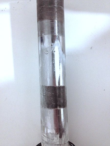

Ich habe hier eine Gabel, bei der das Chrom in einem bestimmten Bereich recht unregelmäßig abgerieben ist. Dieser dunkle Bereich. Glaube nicht, dass es der Gabel strukturell schadet. Mich würde aber dennoch interessieren, wie denn so etwas zustande kommt?!

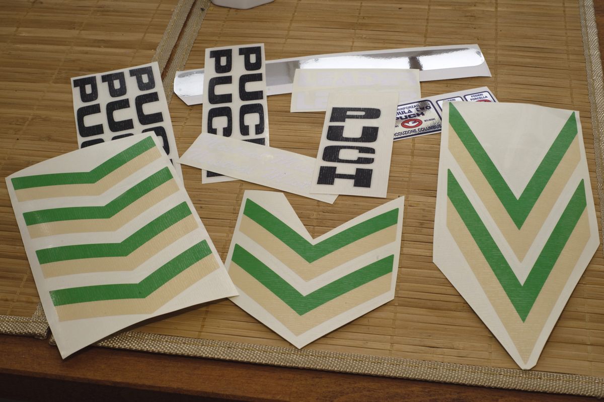

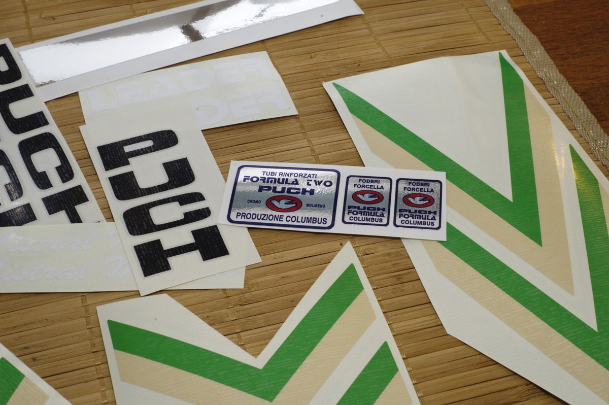

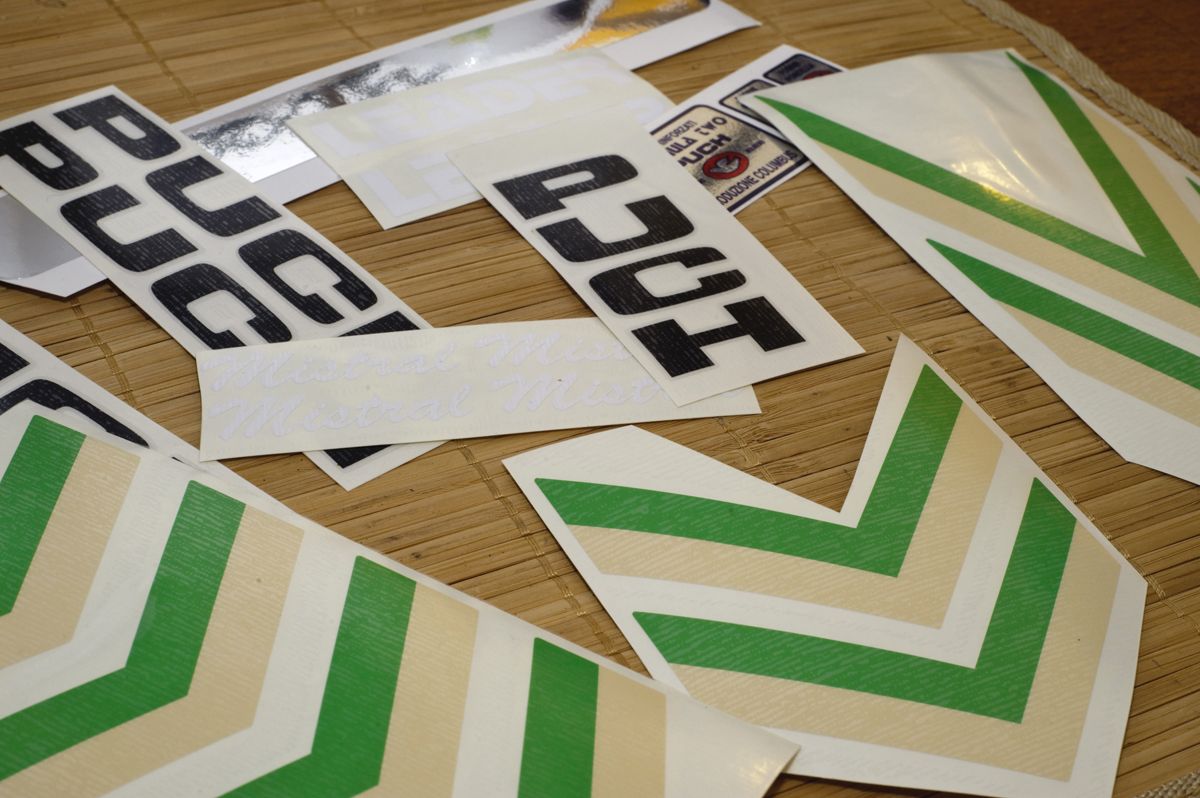

Ich werde es bald zum ersten mal machen... hab Decals von nem Ungarn bekommen der auch Auftragsarbeiten macht... sauber gearbeitet was der Mann geliefert hat, ich mach mal ein Foto.
Puch Mistral Decals, der Rahmen wird Cremweiss / Tannengrün-Metallic, und dann Klarlack über die Decals...
