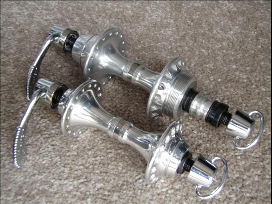

gerade konnte ich erfolgreich eine bereits ausgespeichte C-Record Hinterradnabe vom Zahnkranz befreien.
Nun möchte ich natürlich einen schönen Laufradsatz bauen. Die Naben haben alle Speichenlöcher von außen angesenkt/vertieft:
Quelle: velobase
Heisst das, dass die Speichenköpfe alle außen sind (wie bei Shimano AX)? Oder normal?
Merci für Eure Antwort(en).
Normal, AX-style geht auch gar nicht.
Es sei denn alles wird Radi(k)al.
