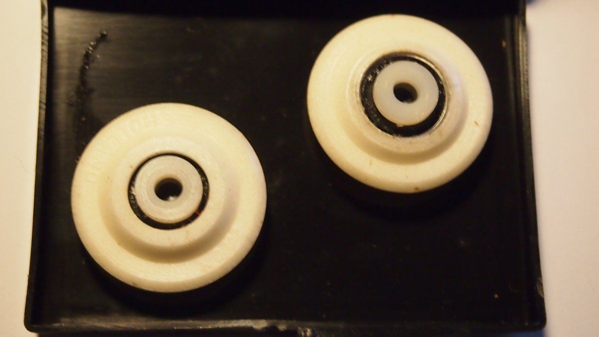

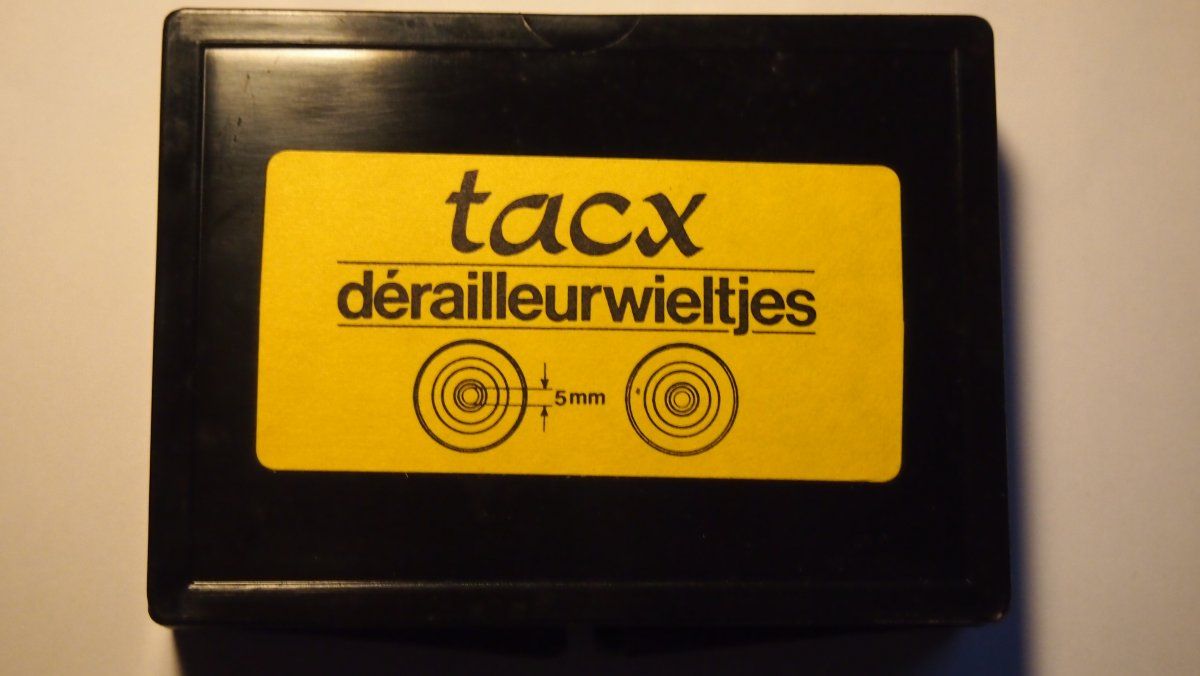

Mein erster Gedanke war Huret Jubilee, aber die hat 6mm...
5mm haben alle Shimano-Schaltwerke.
Solche Zahnlos-Rädchen würde ich bestenfalls als untere Spannrolle verwenden, nicht als obere Führungsrolle.
Glaube kaum, daß sie die Kette bei seitlichem Druck noch sicher führen.
Meiner Ansicht nach etwas für die Vitrine :)
