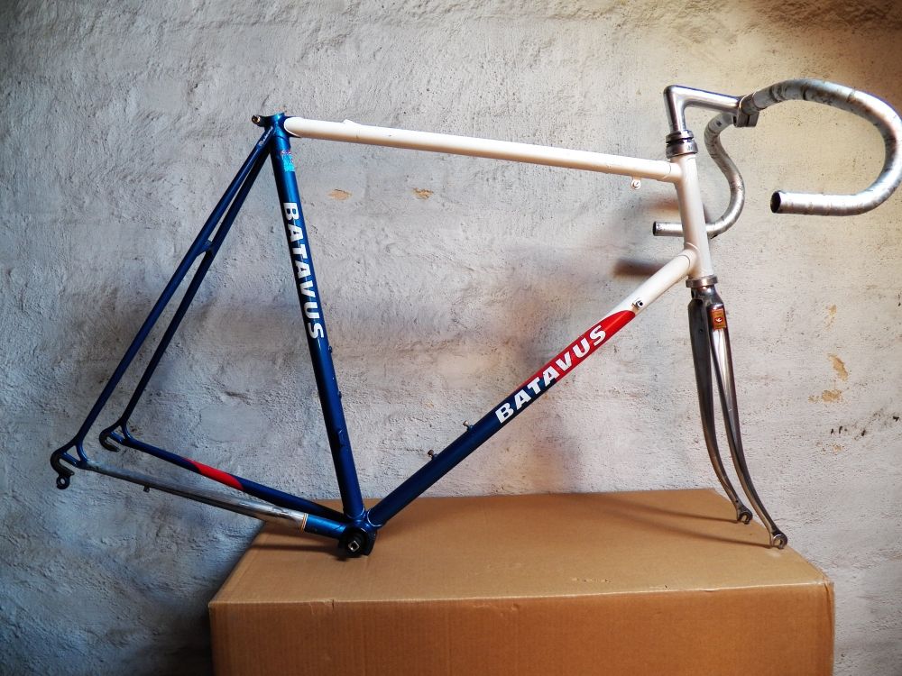

Was machen, wenn der Vorbau klemmt?
Möchte den Rahmen bald mal verkaufen, aber mit dem Vorbau drin stehen die Chancen wohl nicht so gut. Der Konus klimpert schon im Steuerrohr, also daran liegt es nicht. Mit etwas WD40 hab ich es auch schon probiert, allerdings hab ich auch keine Ausrüstung um da mal drauf einzuwirken.
Cola reinfüllen, andere Hausmittel, Gummihammer?
Muss der Vorbau überleben? Er kann es immer noch, aber wird sicher was abbekommen. Stöpsel rein und Vorbau in den grossen, destmontieren Schraubstock einspannen.
den Schaft der Gabel bis über Anfang des Vorbauschafts mit Salmiakgeist füllen. Eine Woche etwa warten.. alle zwei Tage mal einen Drehversuch mit Rahmen als Hebel.
Meine Sattelstütze kam nach 8 Tagen mit nem Knall, wenn du dann bisserl drehst um Freiraum zu schaffen für die Chemieund dann noch nen Tag wartest, flutscht sie bald raus wie nix.
Meine Sattelstütze kam nach 8 Tagen mit nem Knall, wenn du dann bisserl drehst um Freiraum zu schaffen für die Chemie und dann noch nen Tag wartest, flutscht sie bald raus wie nix.
Hier mischst du aber funktionierende Techniken für Sattelstütze und Vorbau. Wenn du den Vorbau einspannst, hast du nicht den Rahmen als Hebel, sondern das Vorderrad, und wenn man beherzt daran dreht, sind evtl. VR und Gabel hin und der Vorbau vielleicht immer noch fest.
Ich spanne die Gabelkrone mit Schonbacken in den Schraubstock und drehe am Lenker, das rettet mir meist Vorbau und Gabel und hinterlässt keine Macken. Den Salmiakgeist , den ich noch nicht probiert habe (kommt beim nächsten Mal) müsste ich vorher ausschütten. Geht an meiner Werkbank nur mit dem Lenker nach oben.
Wird Zeit für den "festsitzende Sattelstützen und Vorbauten"-Fred um die Fehlschläge und erfolgversprechenden Methoden zu dokumentieren.

Hier mischst du aber funktionierende Techniken für Sattelstütze und Vorbau. Wenn du den Vorbau einspannst, hast du nicht den Rahmen als Hebel, sondern das Vorderrad, und wenn man beherzt daran dreht, sind VR und Gabel hin und der Vorbau vielleicht immer noch fest.
stimmt!! Gabel und Vorderrad, der Rahmen hilft nix... ist nur im Weg.
Sie suppe immer abzugiessen, zu probieren, wieder befüllen wenns noch nicht reicht ist schon nervig...
an meiner Sattelstütze hatte der Vorbesitzer aufgegeben, aber hat dabei den kompletten Sitzrohrlack zerstört. Sass wirklich fest... nach einer Woche Knall und sehr schwer drehbar, 2 Tage weiterwirken lassen und liess sich ohne Kraft ziehen
